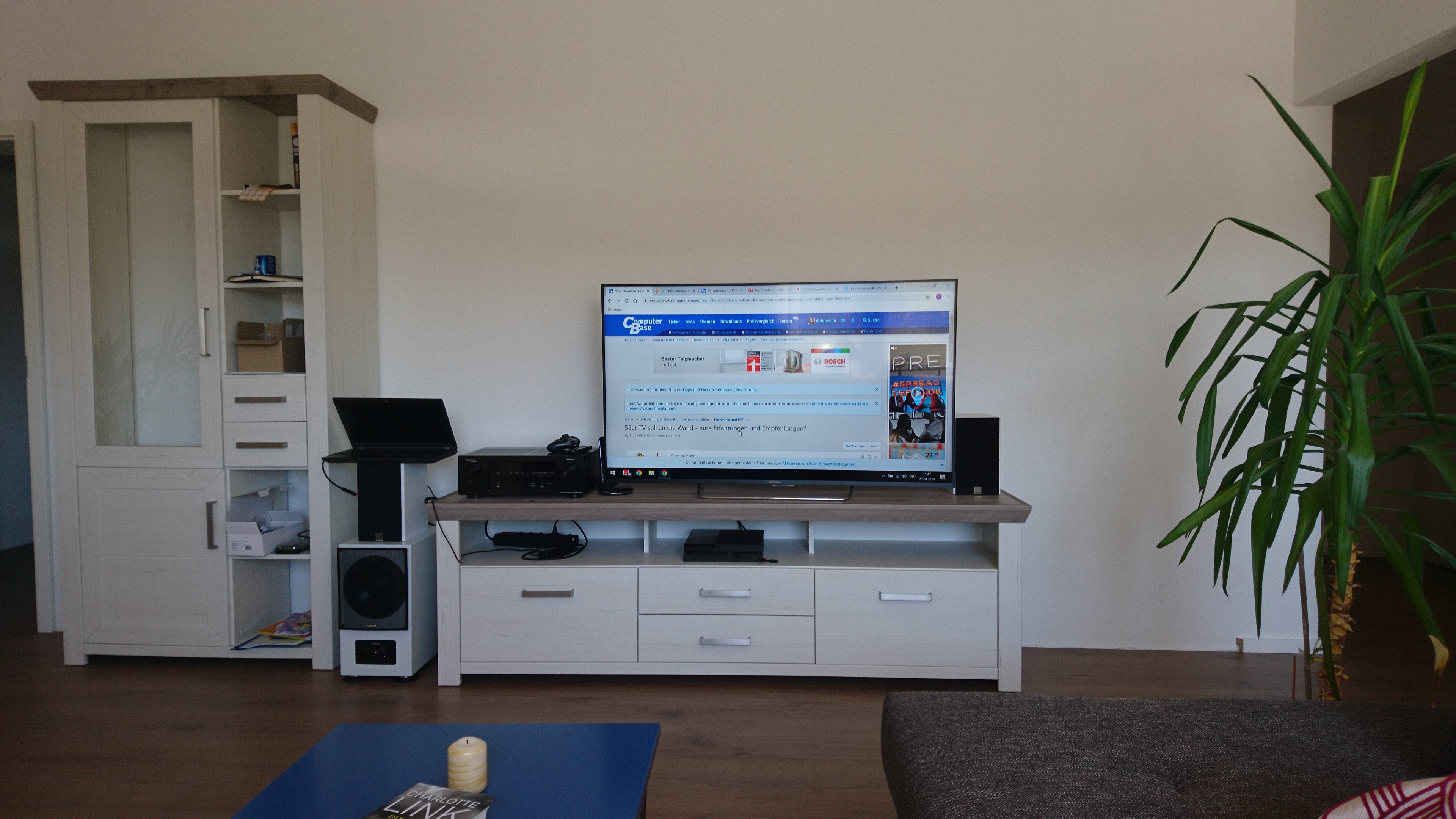

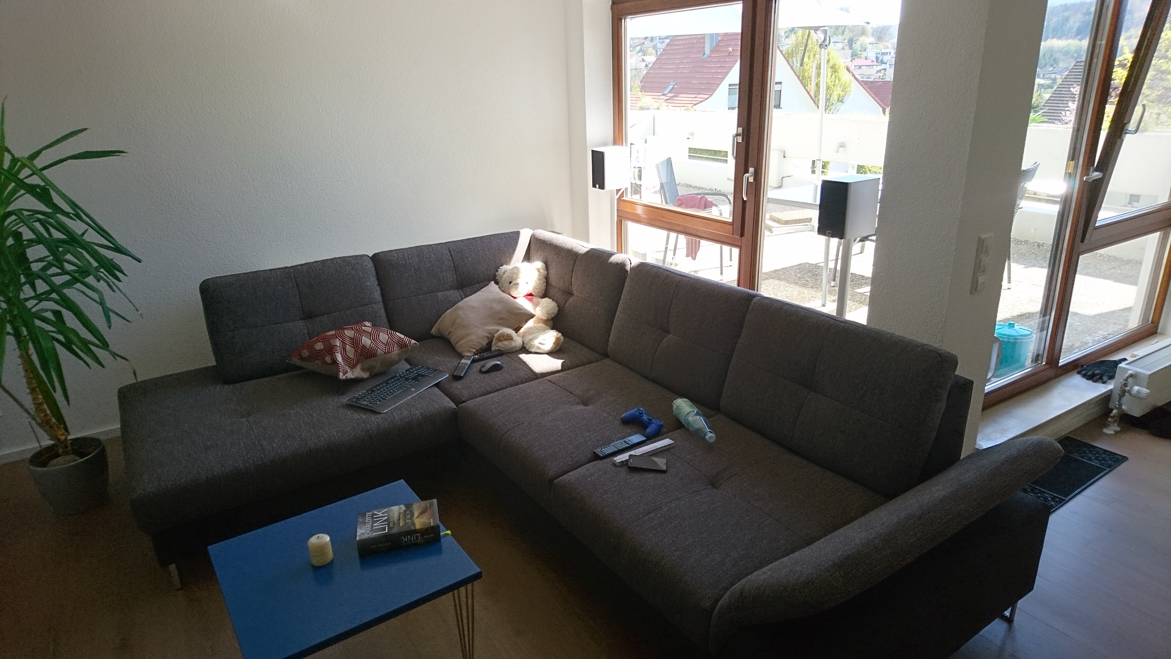

die nächsten Tage möchte ich gerne meinen TV an die Wand hängen.
Dafür habe ich mir die Befestigung gekauft...
https://www.amazon.de/gp/product/B078KJKM82/ref=ppx_yo_dt_b_search_asin_title?ie=UTF8&psc=1
TV habe ich diesen 55er Sony...
https://www.amazon.de/gp/product/B00WGMZWMG/ref=ppx_yo_dt_b_search_asin_title?ie=UTF8&psc=1
Habe etwas im Netz recherchiert...
Ich persönlich hätte jetzt die Mitte des TVs an der Mitte des Sofas ausgerichtet und die Unterkante des TVs auf einen Meter gesetzt.
...aber was ist eure Empfehlung?
Anbei meine Wohnsituation in Bildern :)

Um was für eine Wand handelt es sich erst einmal? Bei so einer kleinen Aufliegefläche an der Wand wirken schon ordentliche Kräfte, vor allem wenn man die Teleskop-Funktion nutzt. Wenn es sich um Trockenbau handelt, achte unbedingt auf Holraumdübel und versuch das Trägerwerk zu treffen bzw. in der Nähe zu sein. Ansonsten könnte es ziemlich teuer werden. Gehe hier aber wohl von Massivbauweise aus.
Ein Meter sollte genügen. Am besten ist es aber, sich ein großes Stück Pappe zu nehmen und mit Krepp an die Wand zu kleben, um ein Gefühl für die Höhe zu bekommen. So hab ich das damals bei einem Freund gemacht. So kannst du auch die ideale Position finden, wo man von der Couch den besten Blick hat. Ich hab bei mir zu Hause den Fernsehr auch mittig zur Couch ausgerichtet, da so beste Sicht aus allen Lagen bei der Distanz.

Ich hab bei mir den 55“ Fernseher auf 1,10m Unterkante hängen, Sitzabstand sind etwa 2-2,5m. Das ist zum Schauen angenehm, die Empfehlungen die man so ließt, sind alle so auf etwa 1,20m Mitte des Bildschirms angegeben, was ich für mich persönlich deutlich zu tief finde.

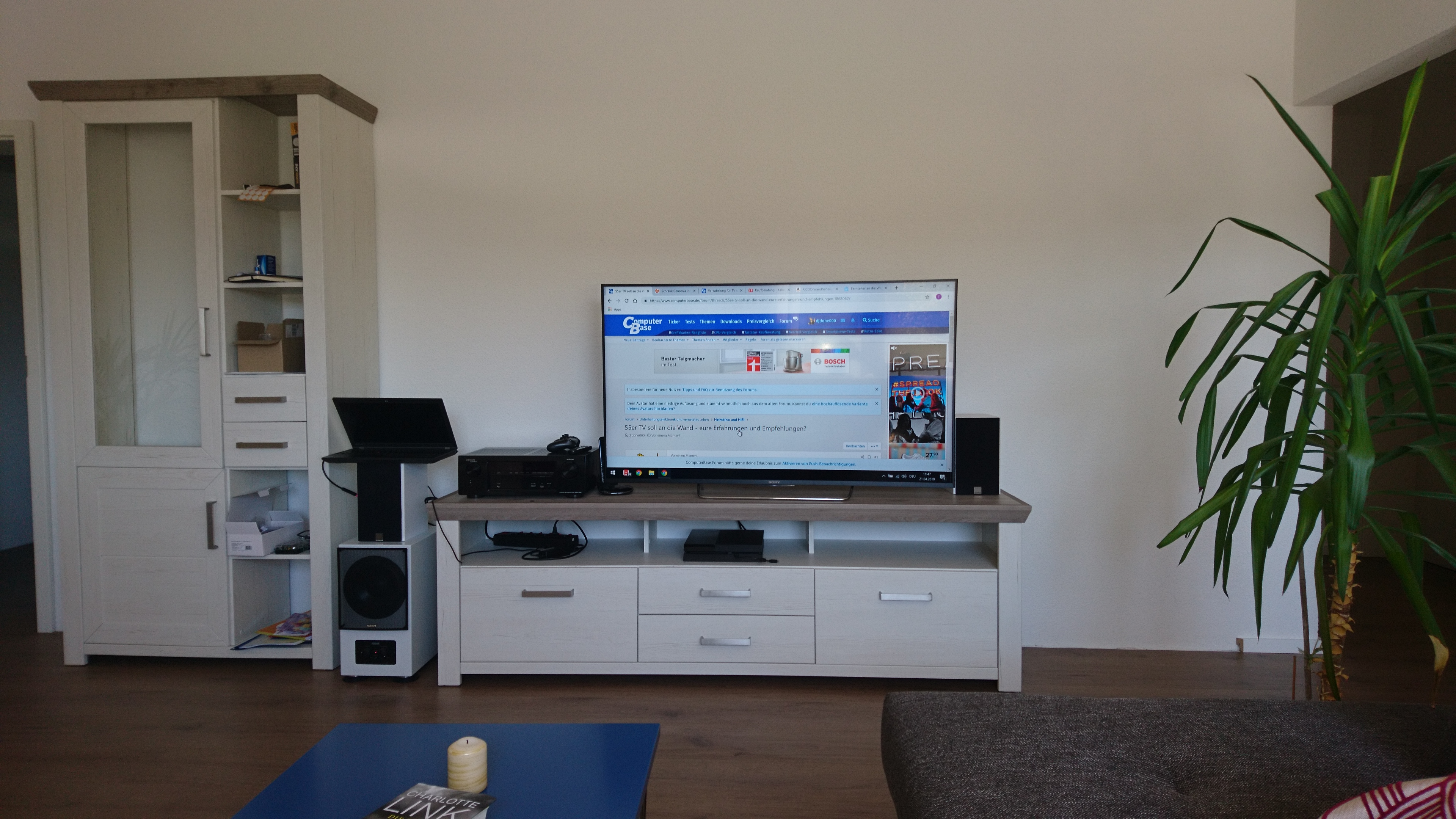

So, hab den TV jetzt mal auf 80cm unterkannte unterbaut. Jetzt mal testen :)

Ich bin der Meinung, das hängt sehr vom Sitzabstand ab. Der TV sollte nur so hoch angebracht sein, dass man den Kopf nicht merklich nach hinten neigen muss um entspannt gucken zu können.
Setz dich doch mal auf die Couch und miss wie hoch deine Augen über dem Boden sind. Jetzt nimmst du 2 oder 3° +/- und schaust wo du da an der Wand rauskommst.
Ich habe gerade mal geschaut. Bei einem Sitzabstand von 4,30m ist der Mittelpunkt meines 55" 1,20m über dem Boden. Also Unterkante ca. 80cm.
Würde ich mich auf halbem Abstand hinsetzen wäre er definitiv zu hoch.
Viel niedriger würde allerdings auch wieder bescheiden aussehen. Wieso eine Wandhalterung, wenn der TV dann nur 10cm über dem TV-Board schwebt. Hängt natürlich von der Höhe des Boards ab. Meins ist 62cm hoch.

@djdone000 Sieht sehr gut aus! Wie hoch hängt der TV nun? Unterkante 80 cm wie du es schon getestet hattest?
80cm
