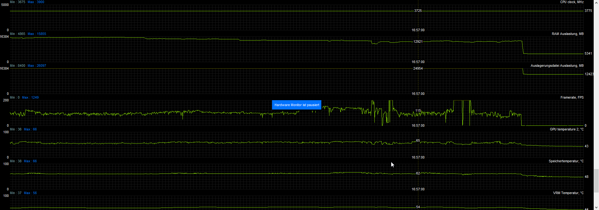

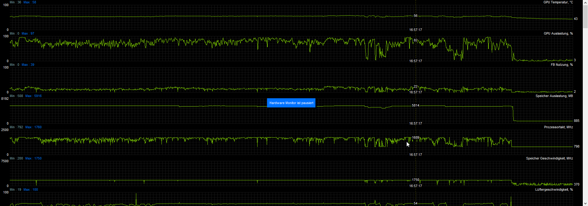

Natürlich habe ich mir MSI Afterburner runter geladen um zu sehen woran es liegt, und die Stutter Effekte treten meistens auf, wenn mein GPU takt kurz fällt. Der Takt ist in Cod sowieso nie stabil, aber wenn er sich zwischen 1680-1750 immer bewegt und dann kurz auf 1,4-1,5 droppt, merke ich das ganze, auch wenn es kürzer dauert als eine Sekunden.
CPU sowie GPU laufen trotz hoher Details nur auf 40% CPU & 80-90% GPU

Wie eben schon beschrieben läuft der GPU takt nicht Stabil, er hat Regelmäßig kleine Verluste von schlagartig ~200Mhz. Ist sowas Normal? Oder sollte der Takt dauerhaft Stabil in einem Game laufen?
Weitere Frage bezieht sich auf die Taktrate des GPU Speichers welche mich durchdrehen lässt. Im Regelfall konstant auf 1750 (nichts übertaket), aber sollte ich mal ab & an Minimieren oder einen Stream nebenbei laufen lassen Limitiert der Speicher sich auf 1000 MHZ und lässt sich selbstständig nicht mehr steigern (stream aus machen etc). Meistens hilft dann nur noch ein Restart des Games, welches dann aber definitiv diesen Stutter hat, auch wenn es vorher Stabil lief bevor es zur Limitierung kam.
Definitiv hilft hier nur ein Restart des PC's um dem Abhilfe zu schaffen. Ich Frage mich halt was da los ist.

Die ersten ein bis zwei Matches liefen ohne Probleme und butterweich. Ab dem dritten, spätestens vierten Match hatte ich große Probleme mit Stuttering. Afterburner bzw. Radeon Tool mitlaufen lassen und siehe da: VRAM voll.

@Matsuflex ähnlich fühlt es sich bei mir auch an, wobei prinzipiell bei mir noch Vram übrig sein sollte. Dümpel meistens bei 5,3-5,6 wobei meine Karte nur 6 hat.
