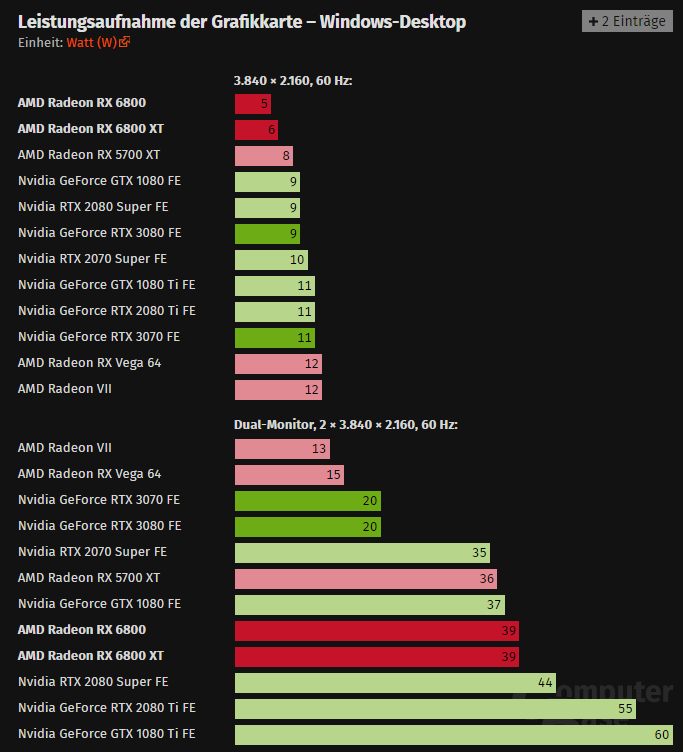

Das Verhalten der GPU und der damit einhergehende Energieverbrauch ist auf jeden Fall "normal". Sobald eine bestimmte Menge an Bandbreite (Pixeln / Sekunde) überschritten wird takten aktuelle GPU's nicht mehr vollständig herunter.
Dabei ist es erst einmal egal ob diese Bandbreite durch 1080p /240Hz, 1200p / 60Hz + 1440p / 144Hz (bei mir) oder x2 2.160 / 60 Hz erreicht wird.
Die neuen 6000er Karten verballern dabei noch mehr Energie.

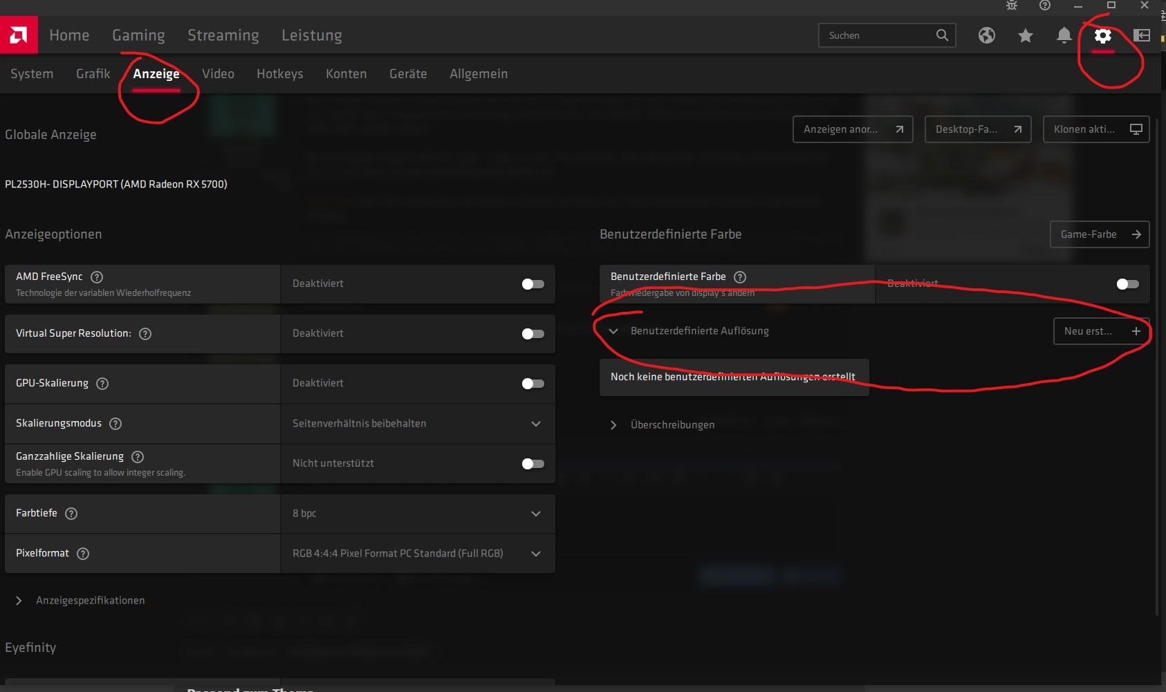

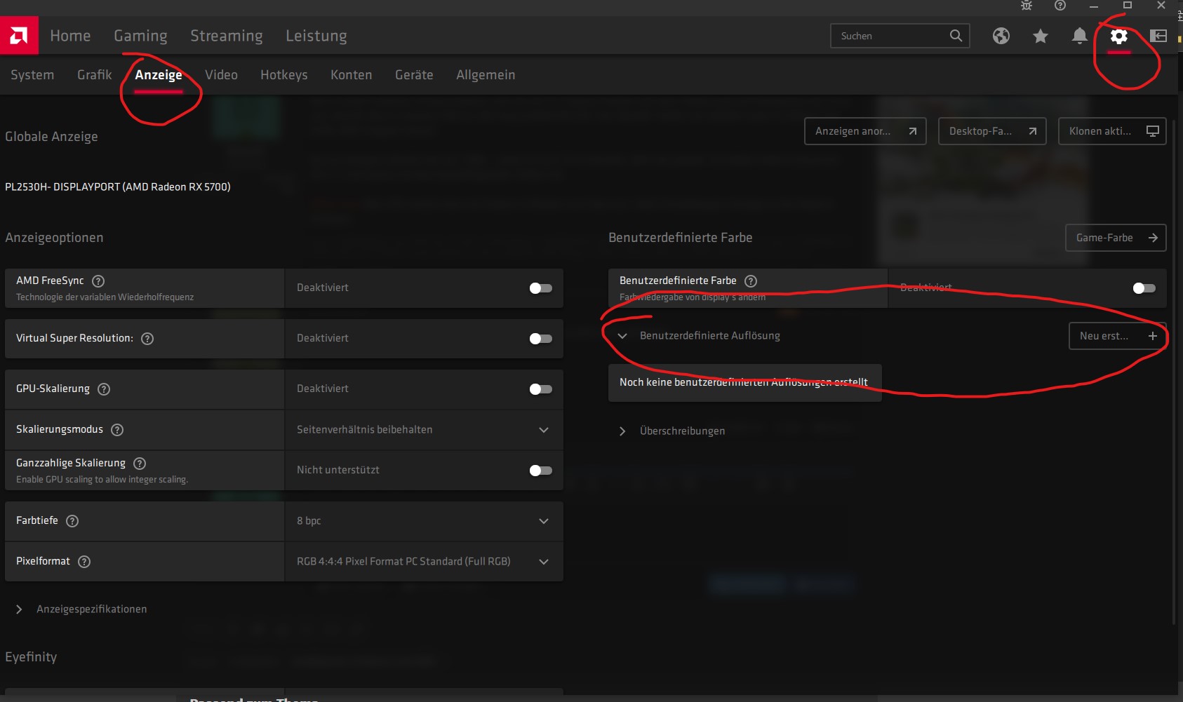

@Oh_noes Was CRU macht, kann die Radeon Software von Haus aus. Siehe Einstellungen-Anzeige in der Radeon Software.
Siehe Screenshot.
