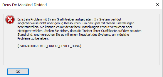

Ich habe aktuell ein anderes Problem.
Deus Ex: Manking Divided stürzt mit der im Anhang einfügten Fehlermeldung ab.
Auch, wenn ich alles auf nur "Hoch" stelle, was vom VRAM her gehen sollte.

Serious_Sam schrieb:
Wenn dein System ansonsten einwandfrei läuft, mal abgesehen von dem DX12 Game crash,
mach dir mal keinen Kopf um dein Netzteil.
Der DX12 crash hat jetzt nichts mit deinem Netzteil zu tun.

Unter DX 11 und "sehr hoch" mit VSync ausgeschaltet, läuft es...
