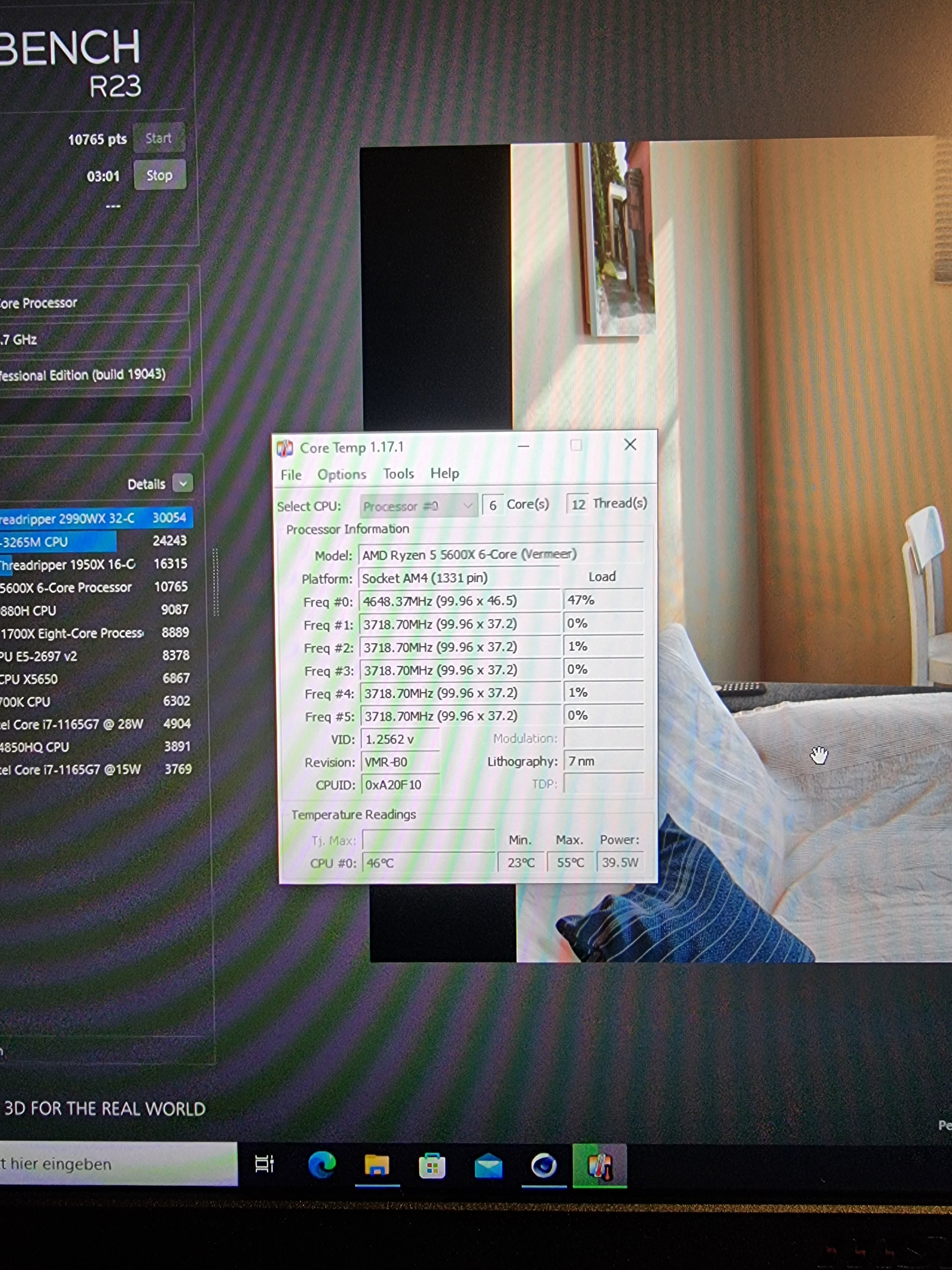

War multi, im single sieht es so aus . Ist da auch alles ok ?
Vielen Dank für deine schnelle Hilfe, aber noch eine Frage, wann boosted der 5600x denn auf die 4600 MHz?
4600 Mhz kriegst du nur, wenn nur ein Kern belastet wird wie bei deinem Post #3. Je mehr Kerne belastet werden, desto mehr sinkt dein Takt.
