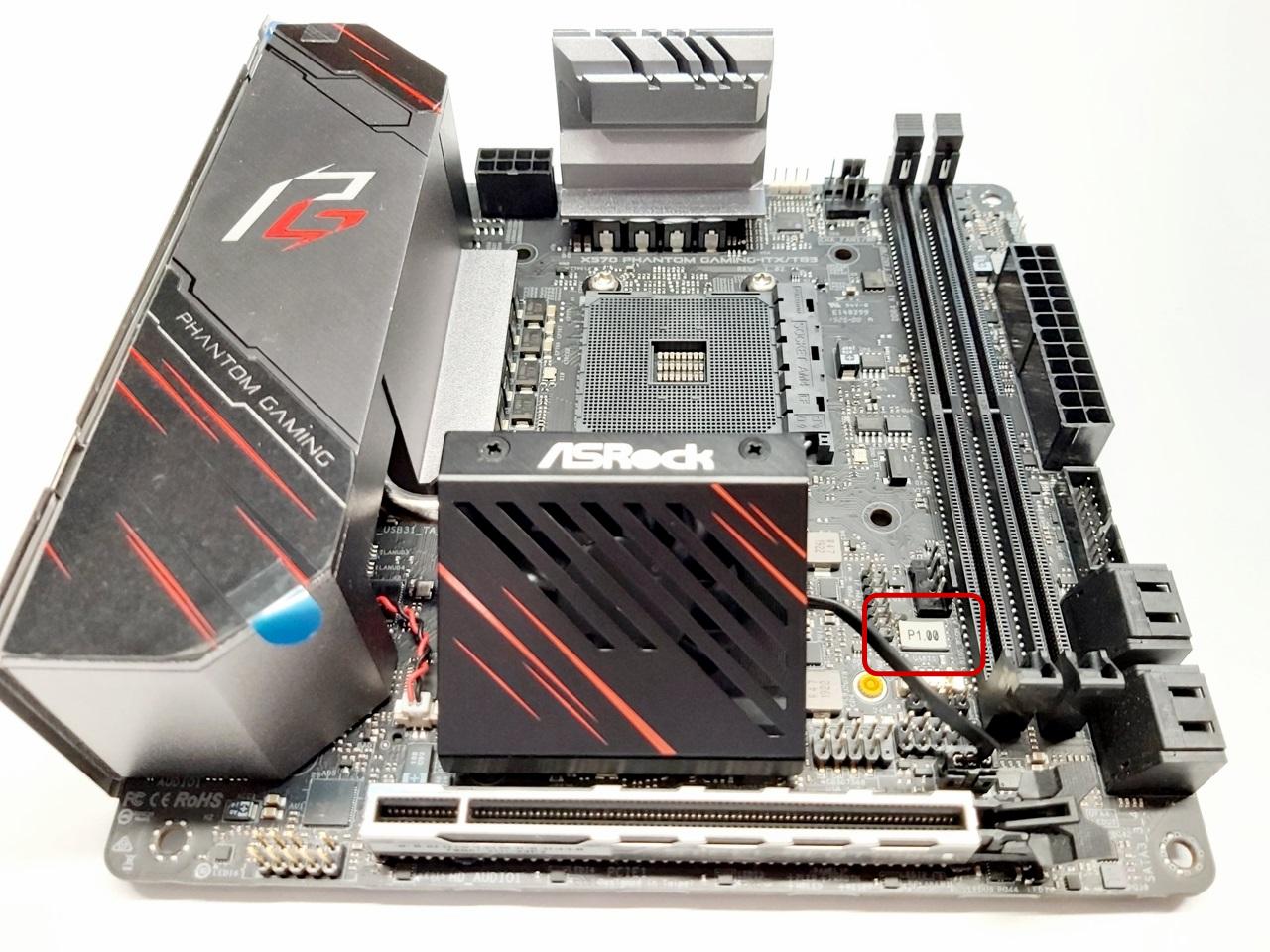

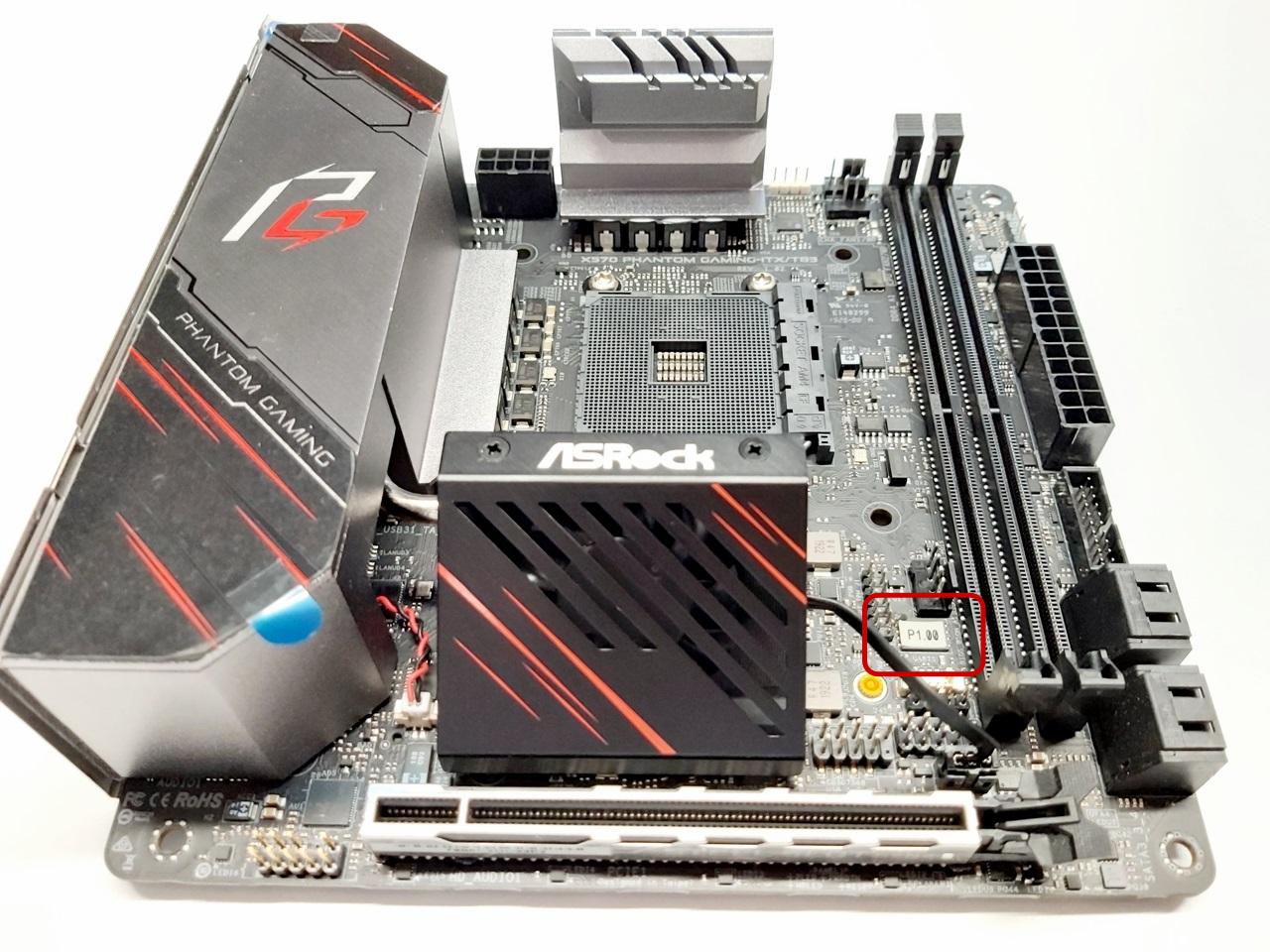

asrock hat eigentlich einen aufkleber auf dem bios-chip, der die auslieferungsversion anzeigt:
musst mal bei dir schauen.

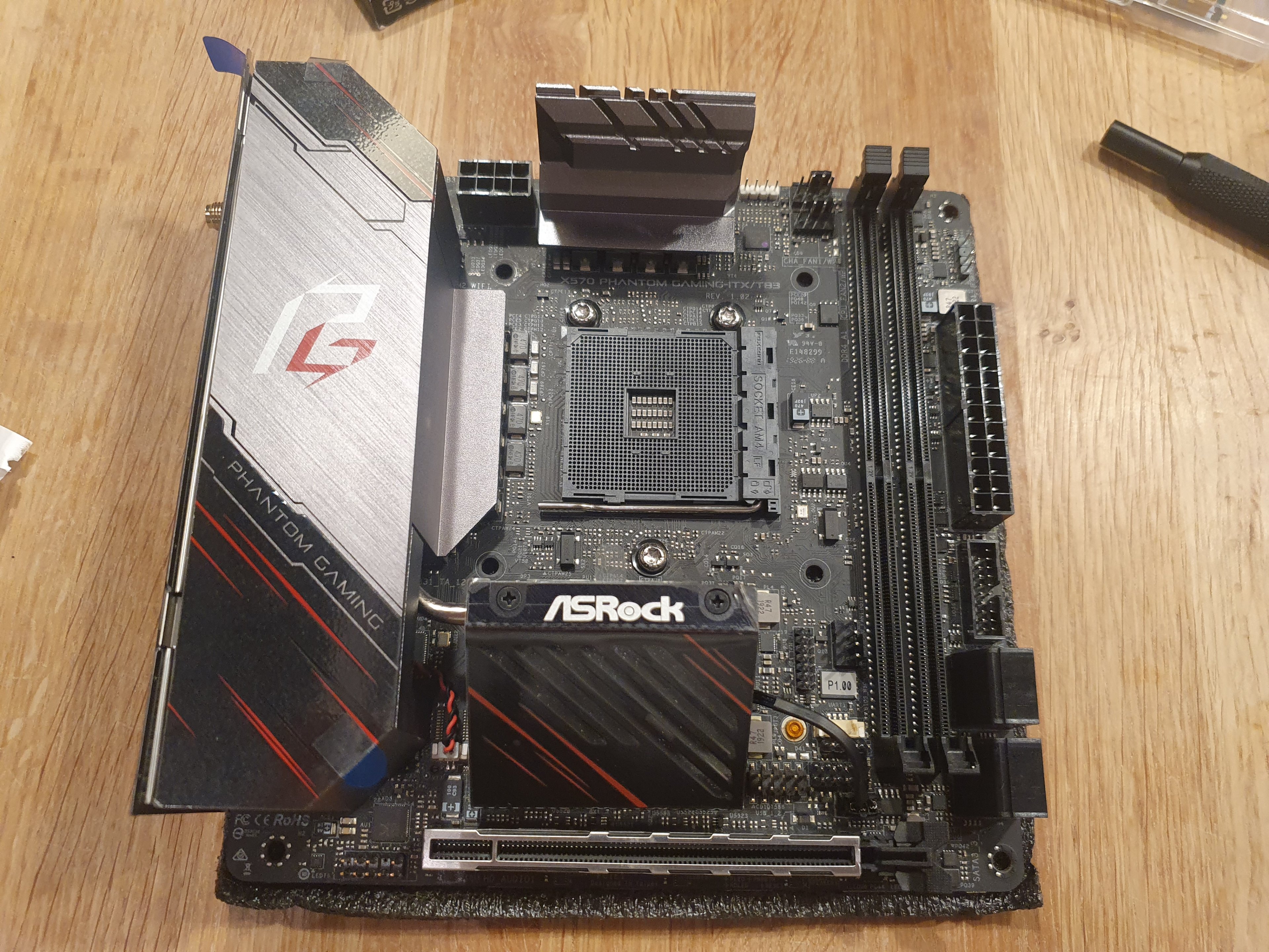

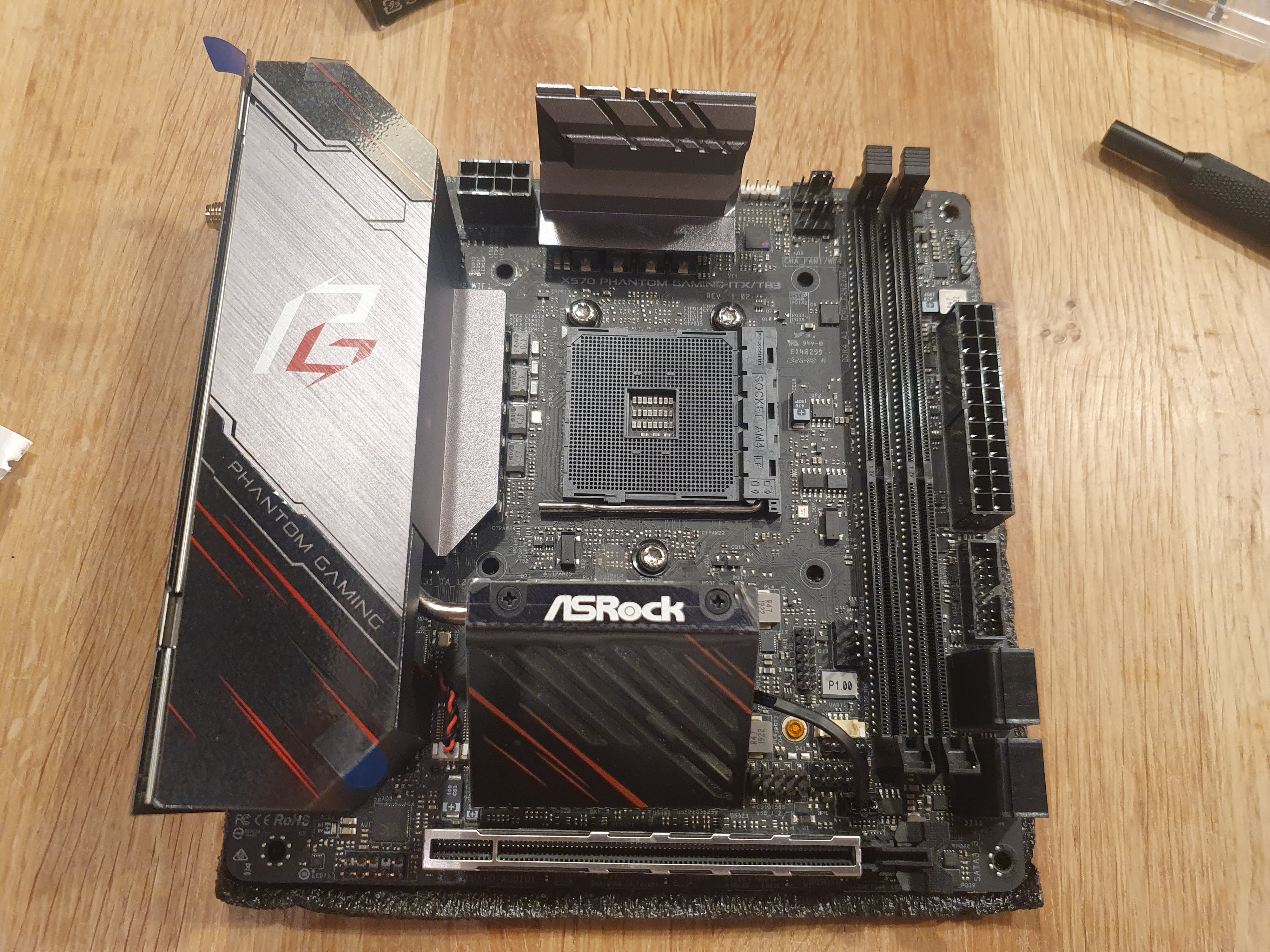

Da ich bei der Assembly gottseidank 1.000 Fotos gemacht habe, ist das die Lösung. Nun, muss ich mir ne günstige Ryzen zum flashen suchen - mein Fehler, hab schon paar mal Boards ohne CPU geflashed, nicht drüber nachgedacht das zu checken - danke!
1.00 xDDD

Der Aufkleber auf dem BIOS-Chip ist nur für die werksmäßige Auslieferungsversion.
Bei Gebrauchtware oder Retoureware kann dennoch eine andere BIOS-Version drauf sein. ;)
