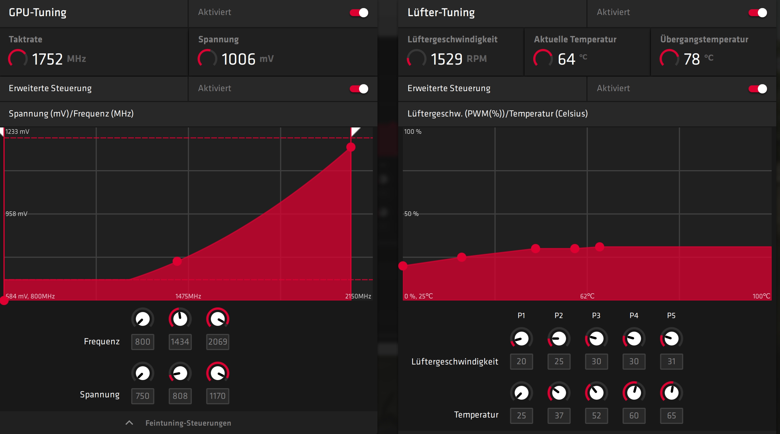

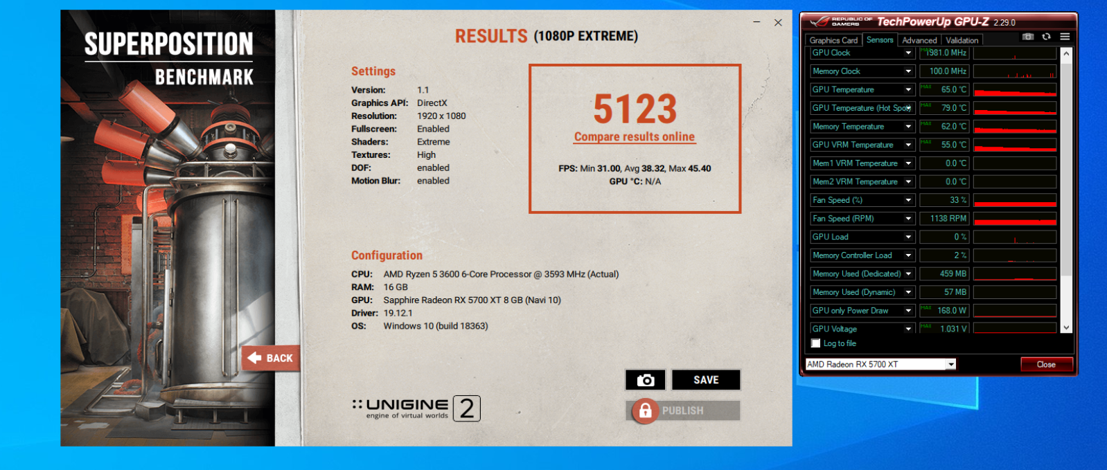

wollte mich mit Leuten austauschen die die gleiche Karte haben und mit Wattman bzw. der Adrenalin Software die Spannungs -und Lüftereinstellungen ein wenig optimiert haben.
Meine Einstellungen und Resultate sind in den Screenshots zu sehen. Der Lüfter ist wirklich kaum zu hören in meinem Fractal R5.
Der Hotspot bleibt unter 78 ° C und die "normale" Temperatur unter 64 ° C. Bei den Standardeinstellungen ist der Lüfter extrem laut und Hotsport übersteigt die 97 ° C.
Ich möchte bei den 60 FPS in 4k bleiben. Als Testspiel habe ich Hunt Showdown genommen. Ich weiß wenn man lange genug experimentiert auf noch bessere Resultate hoffen kann deshalb wollte ich hier fragen ob jemand noch bessere Werte erzielen konnte.
PS: Ich habe bei der Saphire TRIXX das zweite BIOS ausgewählt.
Natürlich könnt ihr auch euer Adrenalin-Profil hochladen.
Gruß
Michael

Hallöle,
viel undervoltet hast du ja nicht^^
Hab meine Nitro bei 2040mhz/1.03V, als Test nutze ich eigentlich immer PoE oder jetzt neu Wolcen, da hab ich real einen Max Takt von 1950mhz und durchschnittlich laut gpu-z 135 Watt (Peak 190w die ich nicht nachvollziehen kann, hab im MPT 170w hinterlegt, evtl auslesefehler)
Temps bin ich ähnlich wie bei dir, hab nur bei 85 Grad 50% Lüfter, die ich aber nie erreiche
Es reicht wenn du bei der Karte lediglich die Lüfterkurve veränderst... max Lüftergeschwindigkeit % auf 35% stellen so das die Lüfter angenehm Leise sind 1500-1600 rpm.
Erweiterte Lüfstersteuerung AUS
GPU TUNING AUS
VRAM OVERCLOCK AUS
LEISTUNG TUNING AUS
HotSpot Temp bis 110 °C grad sind völlig im rahmen, gpu temp muss auch nicht so low mit 64 grad laufen - besser 74 °C

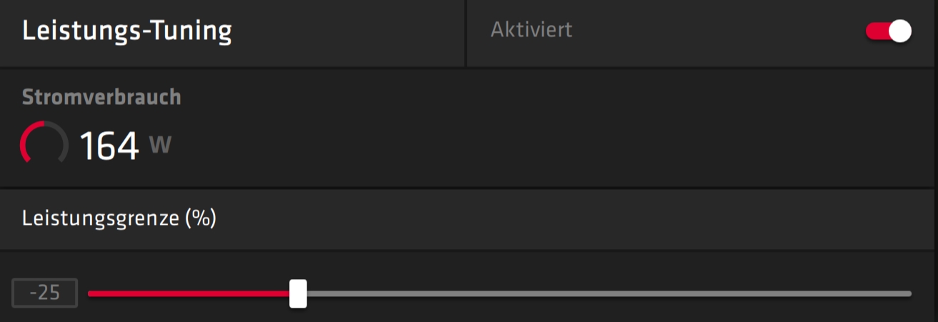

Bedenke die Leistung habe ich auf -25% gesetzt. Das ist auch undervolting, es müsste damit in deinem Spannungsbereich liegen.

Ja warum Leistung -25% 1700 mhz takt in vergleich zu 2000 mhz sind ein ordentlicher leistungsverlust?

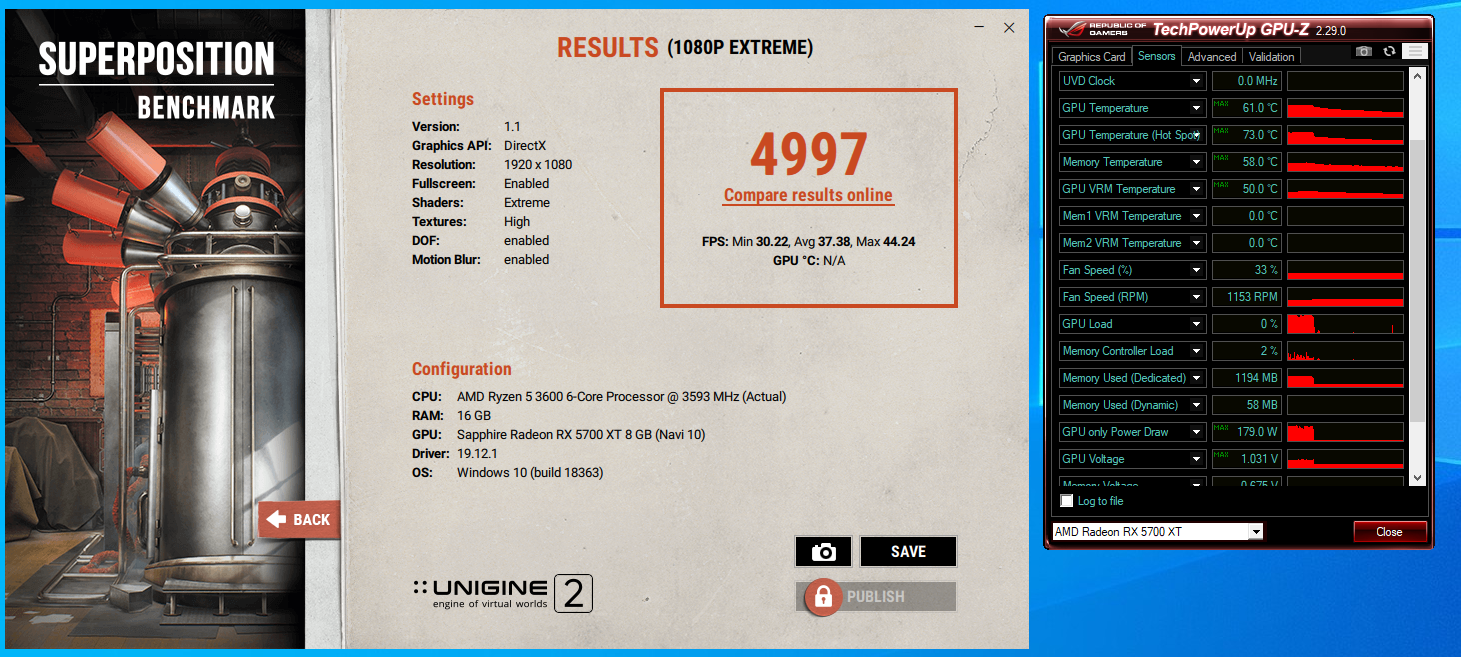

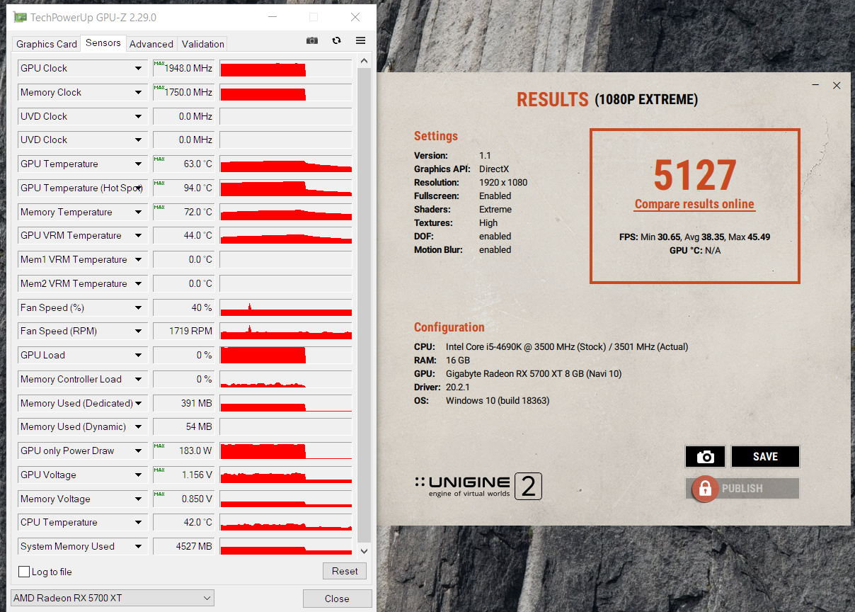

selbst mal 1.150v getestet

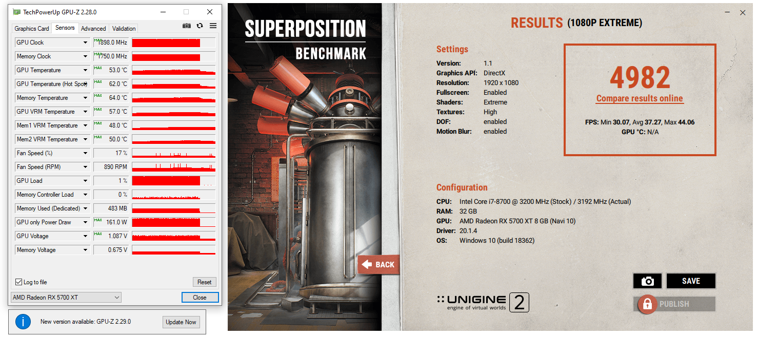

Moep89 schrieb:
Meine MSI Ref. Karte ist leider nicht allzu UV freudig. Ich liege aktuell bei 1085mV mit 1980 MHz Maximaltakt. Je
Könntest du mal superposition durchlaufen lassen und mit GPU Z nebenbei loggen und dann nen screenshot erstellen wie ich ? 1085 mv und 1980 mhz maximaltakt stabil hört sich schick an

Es macht ja einen Unterschied wenn ich die Karte in 4k + 60 fps mit 165 Watt oder mit 220 Watt betreibe. Das sind ja gute 25% Stromeinsparung. Außerdem ist es aktuell flüster leise beim spielen ohne Kopfhörer mit Geräuschunterdrückung ;)
Wenn ich deinen Spannungswert verwende läuft es Anfangs zwar problemlos aber nach einer Weile stürzt es ab. Außerdem erreiche damit keine 165 Watt sondern liege meistens über 190 Watt und die frames liegen unter 60 fps. Ich glaube die Einstellung ist nicht für jedes Spiel optimal.
Ich denke das liegt aber daran das du kein MPT (MorePowerTool) nutzt, dort habe ich die Leistungsgrenze auf 170W reduziert, dürfte ja ähnlich zu deinen -25% sein..

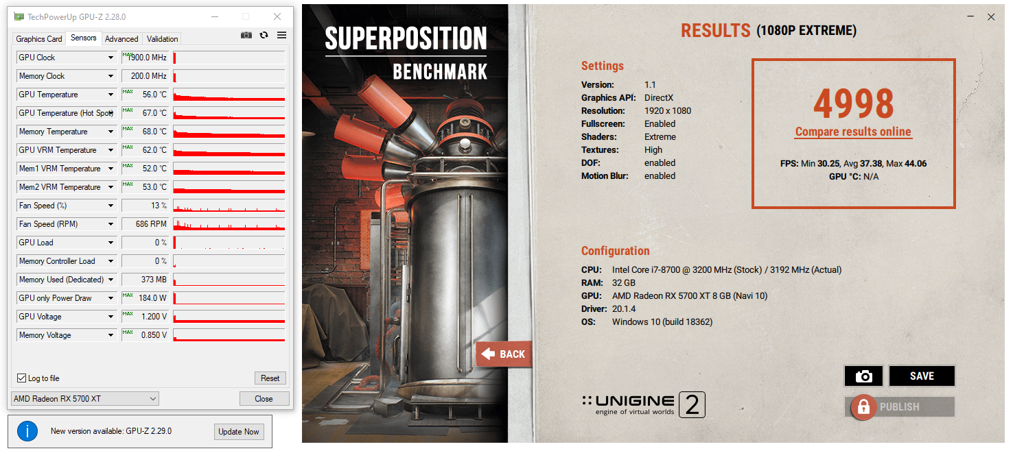

Naja, ist mir eigtl. zu hoch von der Spannung her, aber muss ich wohl mit leben. Oben Stock, unten mit UV. Karte ist wie gesagt ne Referenzkarte ohne Werks-OC.
Reaktionen: Architron und FuchsDer
Muss morgen mal nochmal testen, du hast mit weniger Takt, weniger Watt und mehr Volt fast die gleiche Punktzahl wie ich..limitiert bei superposition irgendwas?
Ah anderer Treiber

Ich habe die Lüfterleistung auf 25 maximal gesetzt und die Temperatur bleibt unter 67 grad und der Hotspotunter 78 . Bin damit zufrieden ich höre garnichts mehr so still unglaublich. Das habe ich bisher mit keiner anderen Grafikkarte erlebt.
