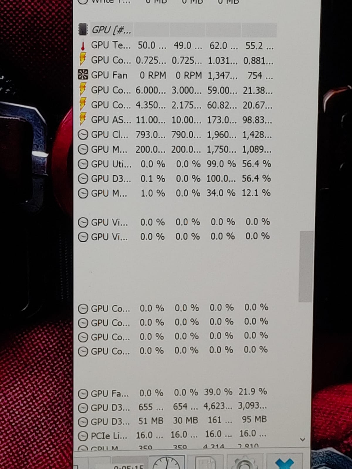

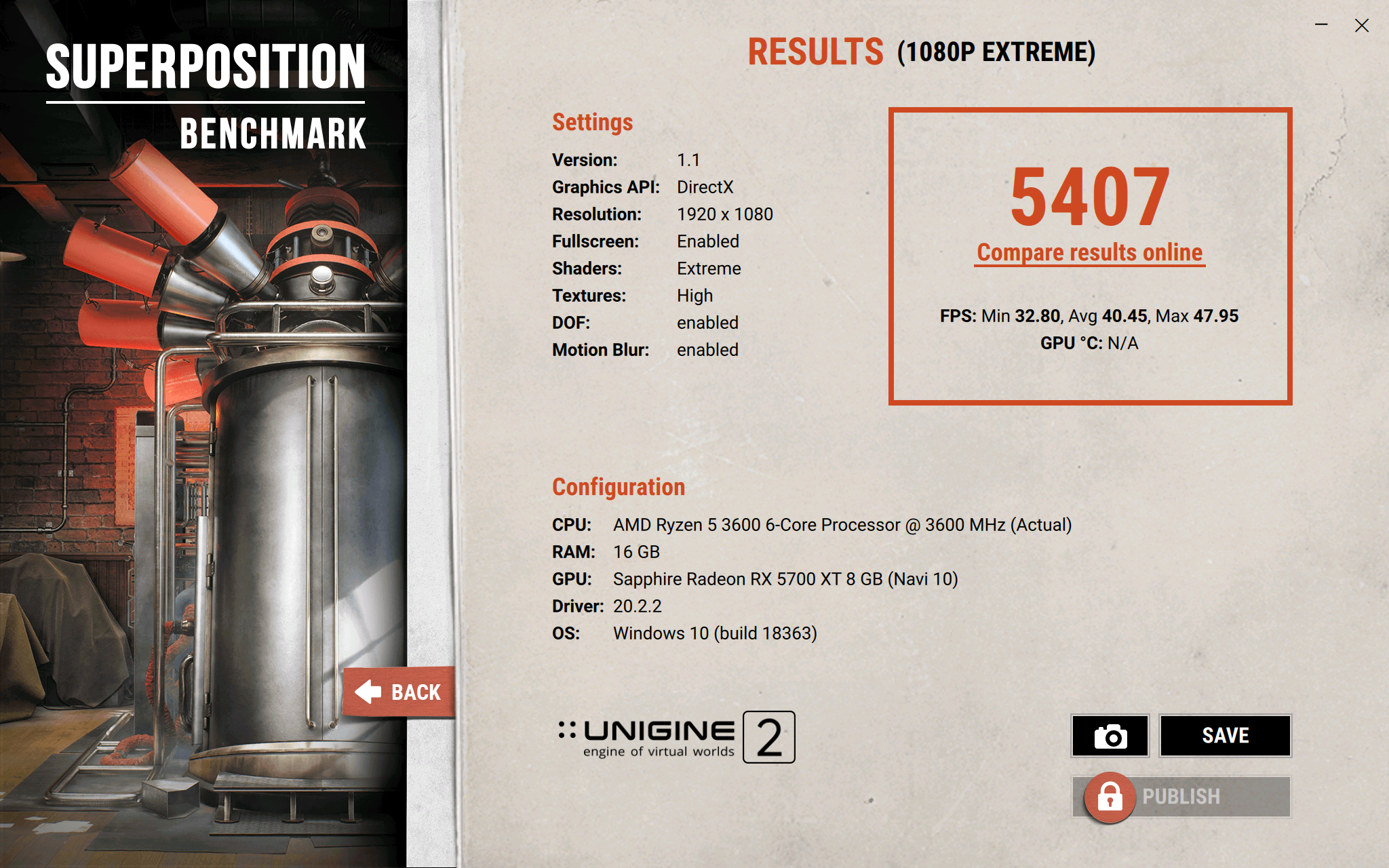

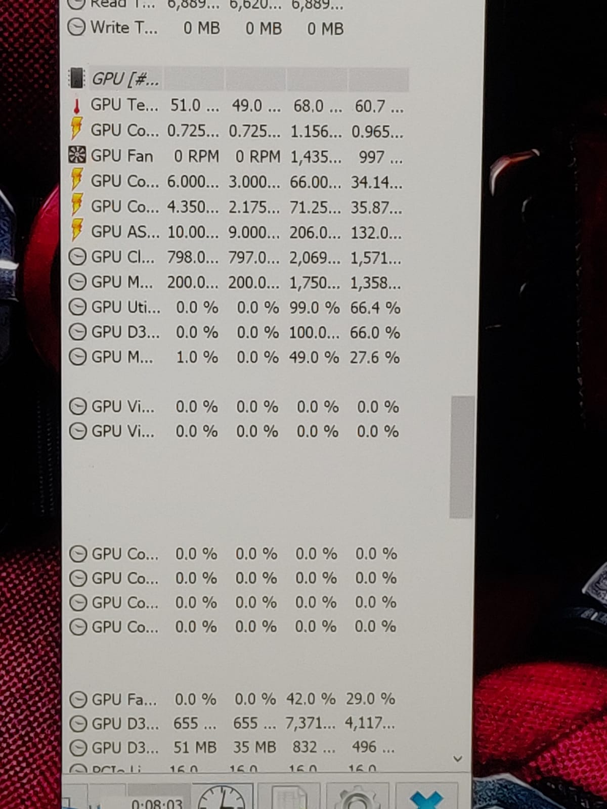

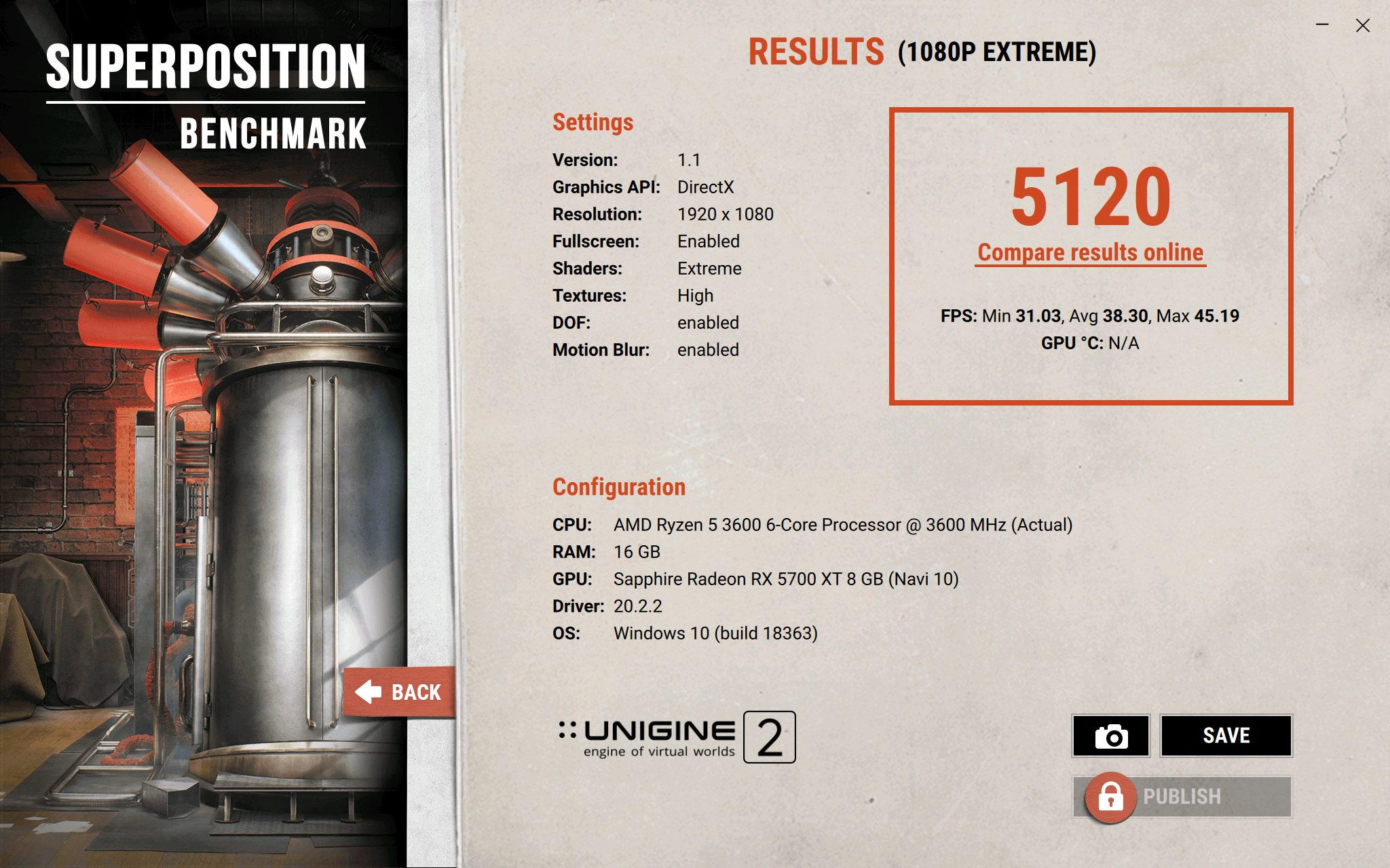

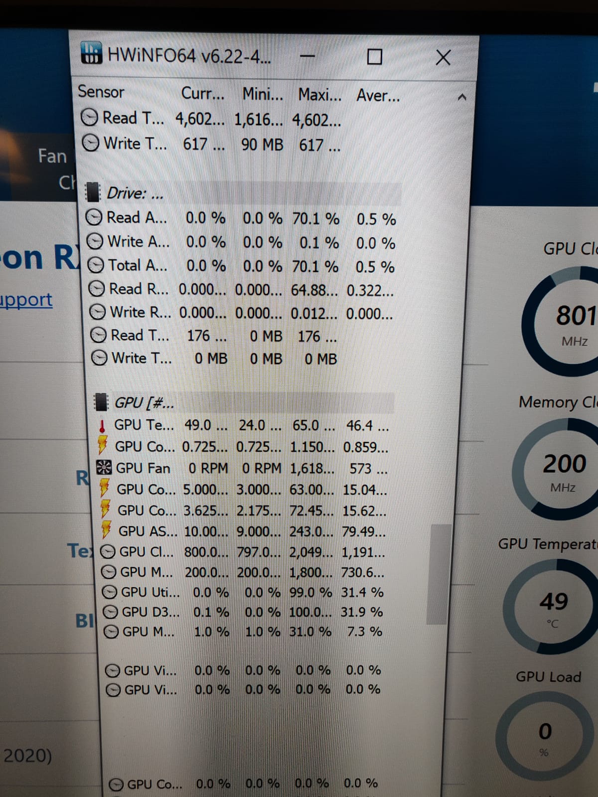

Ich hab schon einige Tests durch ( jeweils, Superposition & tomb raider Benchmark...alles immer mit hwinfo geloggt)
BIOS 1 Stock: bios1..pngbios1.pngBIOS1SUPERPOSITION.jpg
BIOS 2 (silent) Stock:bios2..pngbios2.pngBIOS2SUPERPOSITION.jpg
BIOS 2 (2040/1030 & 170w/160A:bios2undervoltung..pngbios2undervolt.pngBIOS2SUPERPOSITIONU.jpg
Reaktionen: Architron
Ich kann mich @Architron nur anschließen, nach Nutzung des MPT und RBE läufts leiser und sparsamer.
