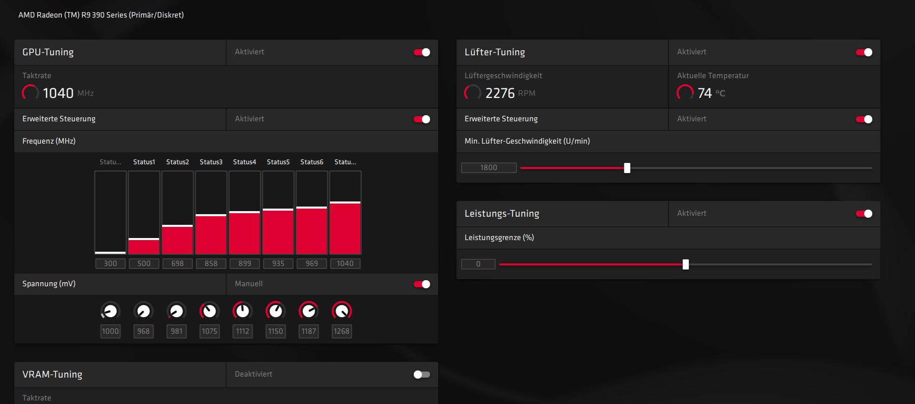

Ich finde hier im Forum zwar einen Thread, in dem es auch um die 390 geht, allerdings sind die meisten Beiträge schon recht alt und der Treiber scheint sich ja auch verändert zu haben. Manchmal liest man davon das mit der Radeon Software zu machen (dort ist dann nur ein Schieber vorhanden) oder mit dem Afterburner.
In meiner Radeon Software habe ich allerdings nur einzelne States wo ich die Spannung ändern müsste. Was genau sagen diese States aus? Takt und Spannung scheinen ja irgendwie miteinander gekoppelt zu sein. Ich habe irgendwo gelesen, dass man die Spannung "extern" auslesen soll, was ja an sich kein Problem wäre; allerdings verstehe ich den Zusammenhang mit den States nicht so ganz.

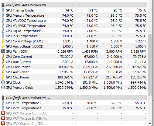

Ich habe im normalen Windows/Surf Betrieb eine Temperatur von derzeit 74 °C. Eine eigene Lüfterkurve kann ich ebenfalls nicht einstellen. Kann nur die Mindestgeschwindigkeit auswählen.
Was ich ebenfalls seltsam finde, dass meine aktuelle Taktrate dauerhaft bei 1040 Mhz und sich im Idle kein bisschen verändert.
Ich habe eben testweise mal die Werte der States aus dem Thread genommen (vorletzter Post glaube ich) und ein Benchmark mit Unigine durchgeführt. Da ging die Taktrate entsprechend runter (ich vermute mal wegen Anstieg der Temperatur), allerdings lag diese kein einziges Mal beim Maximalwert. Sie wurde auch nicht wärmer als 88 Grad.
Im Screenshot unten ist die maximale Temperatur bei 96 Grad - Fragt mich nicht, plötzlich war sie im normalen Betrieb bei dieser Temperatur.

Kühler runter Paste neu, die Karte hat mittlerweile auch nen paar Jährchen auf dem Buckel, sonnst erreicht diese jene diese Temperaturen nur unter Last. Dann schauen ob Undervolting noch nen Thema ist.
