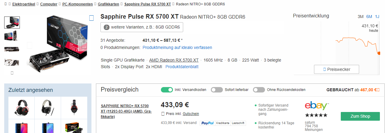

Hab auch gesagt, ich nehm die Karte, die zuerst günstiger wird ;-). Aktuell feines Schnäppchen:
Reaktionen: Greenpeople und me@home
