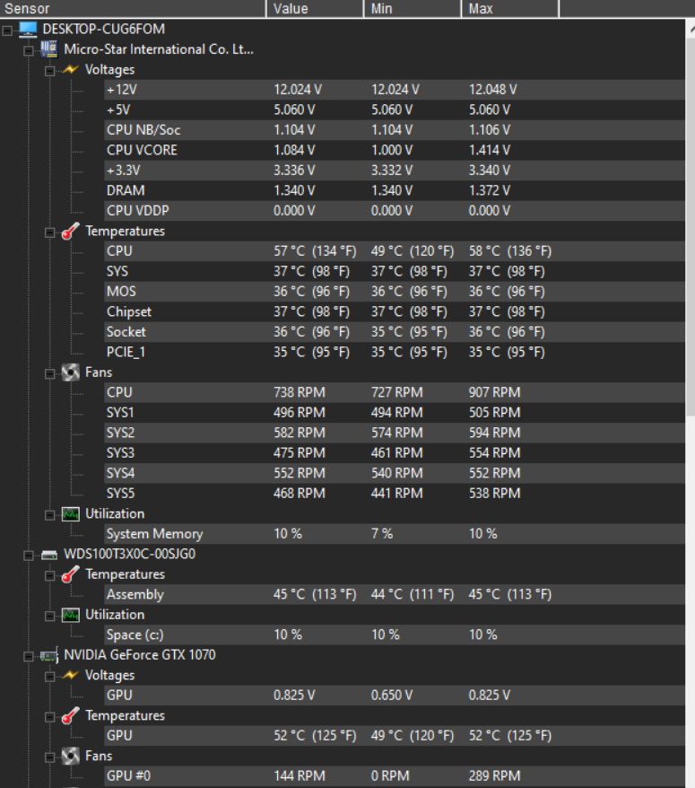

Habe gestern den 5800X eingebaut. Mit der gleichen Lüfterkurve wie schon beim 3600 komme ich im Idle auf fast 60 Grad, siehe Bild.
Beim Zocken ist er um die 70°
CPU Kühler: Noctua NH-U12s
Gehäuse: Pure Base 500DX
Lüfterkurve:
30° - 20%
58° - 30%
68° - 50%
79° - 85%
Übersehe ich etwas oder liegt das tatsächlich an der CPU?
Der 3600 hat eine TDP von 65w dein neuer 5800x hat eine TDP von 105w
Das sind ca 60% mehr Wärmeleistung die müssen auch irgendwo hin.
Der 5800X ist generell eine warme CPU. Idle ist ganz schwer zu beurteilen, kurze Hintergrundprozesse lassen die Temp bereits hochschießen.
70 Grad beim zocken klingt aber vollkommen ok. CB kam im Test unter vollast auf ~ 90 Grad, schmeiß einfach mal Prime an.
Stimmt die höhere TDP hatte ich jetzt überhaupt nicht im Hinterkopf.
Ich bin nur am zocken und surfen (u.a. Twitch schauen).
Ich werde mal Prime drüber laufen lassen und nochmal berichten.
Die Lüfterkurve passt aber oder?
Ja energieschema ist das empfohlene Ausbalanciert.
Vermutungen:
Höhere Dichte, da 8 Kerne auf einem CCX, anstatt verteilt auf 2.
Höhere TDP und Verbrauch.

@acmilan1899 Schau dir dir Temperaturen mit dem AMD Ryzenmaster Tool an. Und setzt die CPU dann auch mal unter Last. Wenn die Temps bei letzterem passen, dann würde ich mir da überhaupt keine Sorgen machen.
@Destyran Würde ich anders machen: Bei den meisten Mainboards kannst du eine Verzögerung für die Lüfterkurve einstellen. Erst wenn die Temperatur eine kurze Zeit gehalten wird, drehen dann die Lüfter auf.
t3chn0 schrieb:
Die Temperatur erscheint mir auch zu hoch. Klar gibt es einen TDP Unterschied, aber im Idle läuft die CPU auch nur mit sehr wenig Spannung. Auch der 5800X sollte irgendwas um die 30 Grad Idle Temperatur haben.
Kann man so nicht pauschalisieren. Die meisten Ryzen 3000er die ich bisher gesehen habe, hatten im Idle (via Ryzenmaster ausgelesen) ca. 45-50 Grad bei Verwendung des Ryzen-Ausbalanciert-Energieplan.
Der 5800er verhält sich eher wie ein 3800er - wirklich kühl ist da gar nichts...
So ich habe mal das AMD Ryzen Master Tool geladen und hier wird mir im Idle immer ca. 40° - 45° Grad angezeigt. HW Monitor neu installiert und nun wird mir hier auch die ungefähr gleiche Temperatur angezeigt.
Bei Prime 95 ging 1 Std. die Temp nie über 90°.
Also scheint doch alles zu passen. Dann werde ich die Lüfterkurve erstmal so lassen.
