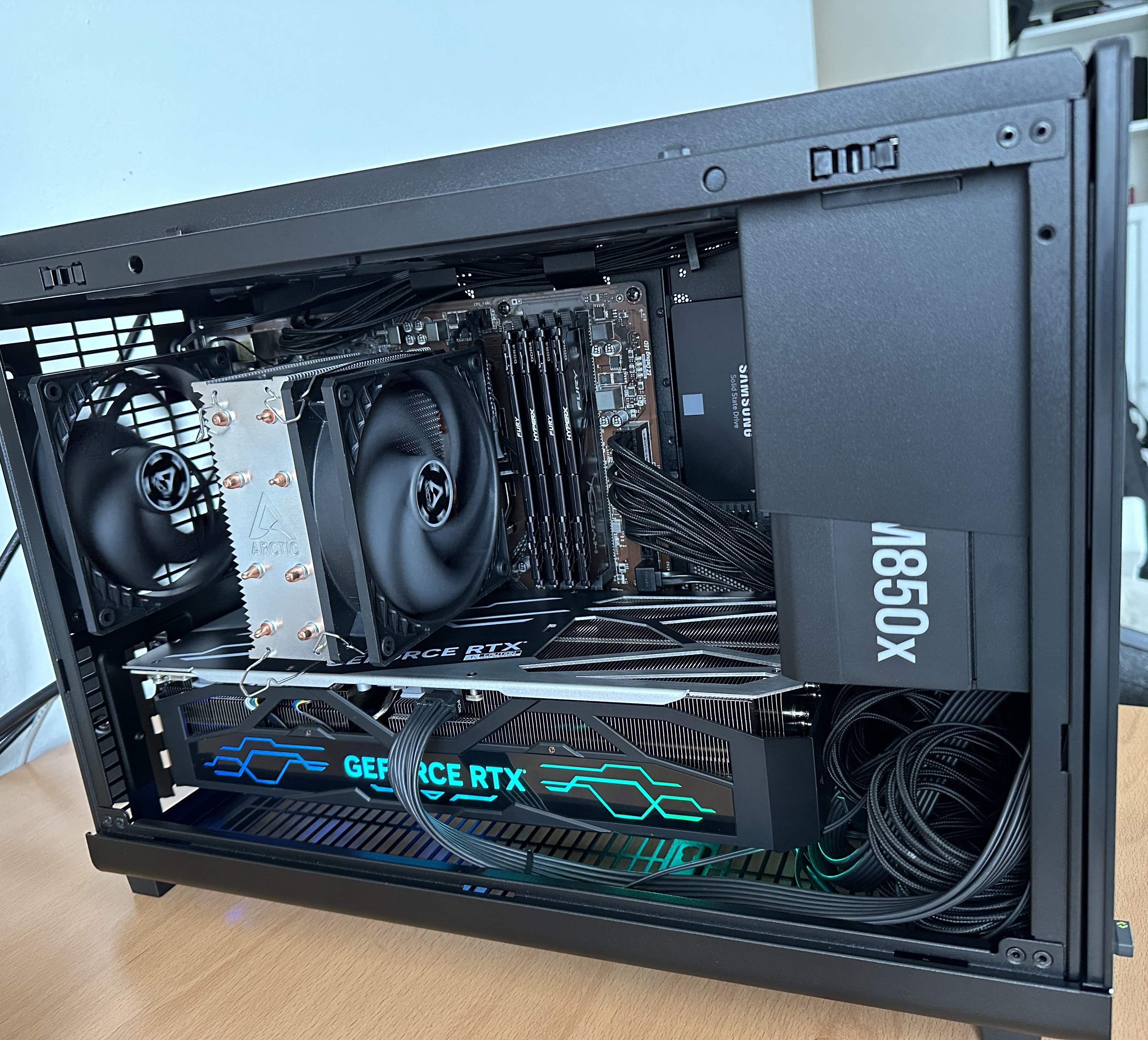

habe aktuell einen 5800x3d in dem neuen Lian-Lia Dan A3 Gehäuse laufen.
GPU ist eine KFA2 4080.
Gekühlt wird die CPU mit:
- Arctic Freezer 34 CO mit 2 Lüftern (120mm),
Gehäuselüftung besteht aus
  • 1x intakte an der Seite des Gehäuses (140mm),
  • 2x Outtake (120mm) oben
  • 1x Outtake (120mm) hinten

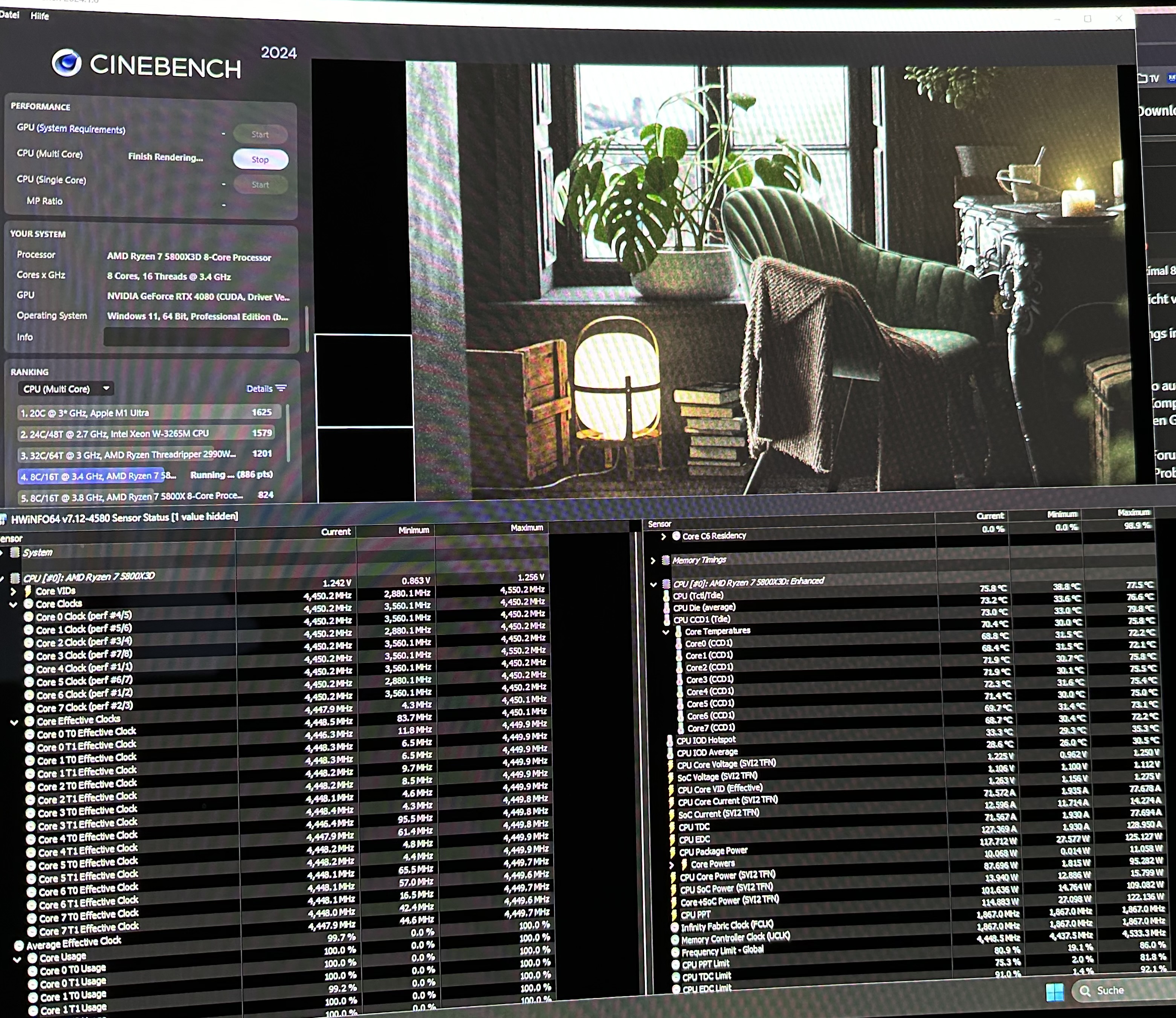

Die CPU kommt unter Last (Cinebench) an 88Grad ran, beim Gaming zwischen 65 und 78 je nach Titel. Die GPU bleibt je nach Game zwischen 68 und 74 Grad. Drehzahlen jeweils im Bereich um 50%. Bei Erhöhung ergeben sich nur marginale Unterschiede.
Hatte jetzt überlegt auf einen DualTower Kühler (Peerless Assassin / Phantom Spirit oä) zu wechseln um die CPU noch etwas kühler zu kriegen.. dafür müsste dann aber der 140mm Seitenlüfter einem 120mm weichen weil dieser dann zu groß wäre.
Sinnig oder lieber beim Freezer 34CO bleiben und sich keinen Kopf um die Temps machen?
--> Auf dem Bild fehlt noch der 2. Lüfer am Freezer 34 und der Seitenlüfter.

Keinen Kopf machen. Technisch bedingt ist die Wärmeleitung innerhalb des Chips relativ schlecht (durch den 3D-Cache, der zwischen CCD und Kühler liegt). Da bringt ein besserer Kühler echt nicht viel, weil der eben auch das "Problem" innerhalb der CPU nicht lösen kann. Ist aber alles im spezifizierten Rahmen und so gedacht, darum kein Grund zur Sorge.

Unter Multicore Last taktet der 5800x und 3D über 70 Grad bereits runter, aber beim Spielen hat man diese Last in der Regel nicht, drum würde ich es einfach so belassen, für einen Luftkühler ist das schon super.
Ein anderer Luftkühler bringt dir auch nur minimal bessere Temperatur.
Mit 240er Freezer bin ich 10 Grad darunter, ohne Eco Mode, aber mit CO -25 und in einem viel kleineren Gehäuse.
Also wenn dann würde ich mir das überlegen für 60,-
Hier kannst du mal Taktrate und Temperatur vergleichen.

Deine Temps sind grundsätzlich in Ordnung.
Was bei dir nicht so toll ist, ist das Gehäuse, du bläst seitlich Luft in das kleine Ding und das Netzteil saugt sie dem CPU Kühler vor der Nase weg, bzw. der CPU Kühler muss gegen den Lüfter im Netzteil kämpfen.
Auch der Lüfter oben in der Front schiebt die kalte Luft die seitlich rein kommt oben gleich wieder raus, bevor sie beim CPU Kühler ankommt.
Da würd ich eher deine Temps verorten, der Freezer 34 kann deutlich mehr.
Reaktionen: aerric

Beim 3D habe ich von 70 auf 75 Grad zumindest schon einen Taktverlust von 75 MHz. Kann bei Gelegenheit ja schauen was bei 80 passiert.
Es gibt auch CPU-lastige Spiele die analog dazu runter takten, aber das ist wohl eher die Ausnahme und 120 MHz macht dann auch nicht viele FPS aus denke ich.
Bei 80 Grad sind es 100 Mhz Verlust effektiver Takt, also 4350 Mhz Allcore und bei 89 Grad 150 Mhz Verlust effektiver Takt, also 4300 Mhz Allcore. Limit wird keines erreicht dabei, Verbrauch geht aber auf etwas über 100W, habe ich aber in Spielen auch schon gesehen, muss halt CPU lastig (Shooter/Simulation etc.) sein, wie z.B. HD2.
