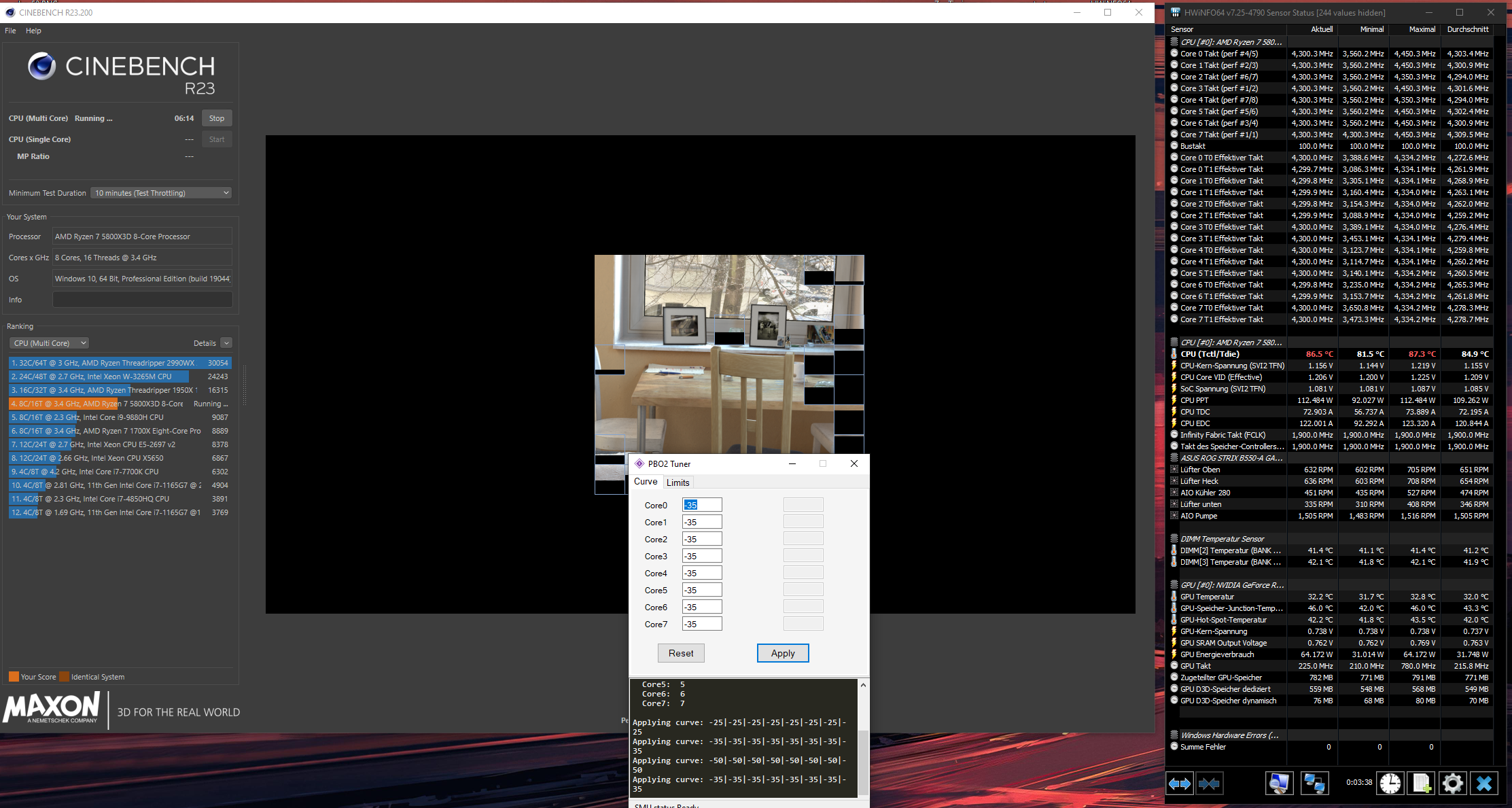

Dazu ein Screenshot von CB23 Allcore

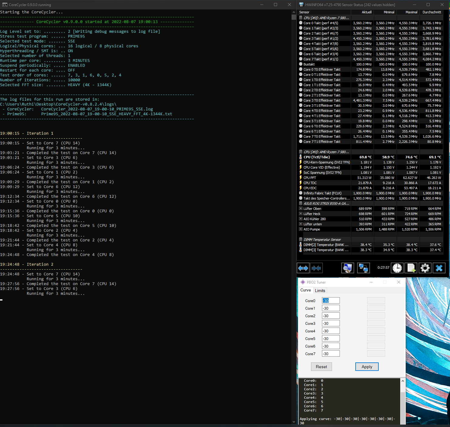

Und hier kurz der Anfang von Corecycler mit Prime SSE Heavy
Clock stretching kannst du doch ganz einfach selber testen über z.b. Cinebench. Gibt doch genügend Vergleichsbenchmarks im Netz.
Wenn dir die CPU (wirklich gute) 4,5x allcore Takt anzeigt,.Dann Vergleich das mit Benchmarks mit "normalen" 4,4x allcore benches (das macht z.b. Mein 5800x) und mach nen Dreisatz ob es passt Leistung zu Takt.
Vg Chris

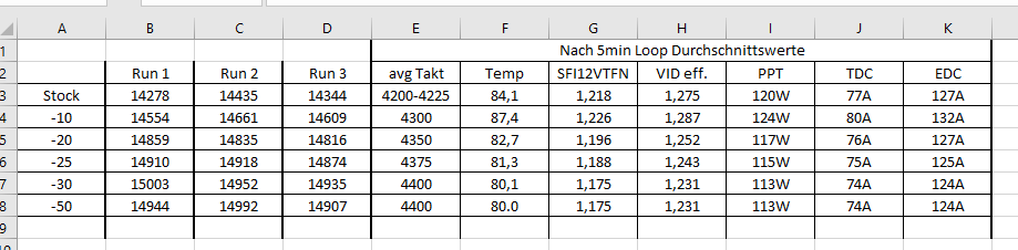

Für die Interessierten hab ich mal ein bisschen Cinebench rödeln lassen:
Das sieht doch soweit gut aus.
Aber wie die anderen schon mehrfach sagten. Du startest Cinebench und vergleichst den "Core Takt" mit dem "Core Effektiv Takt". Das Ergebnis siehst du quasi sofort.
Liegen diese mehr als ~20 Mhz auseinander, dann hast du Clock Stretching. Dazu muss Cinebench keine 30 Minuten laufen und die CPU auch nicht erst 90 Grad warm sein.
PS: Das funktioniert allerdings nur für Allcore. Beim Single Core Test hüpft der Thread zu stark, um eine verlässliche Taktrate anzuzeigen.
