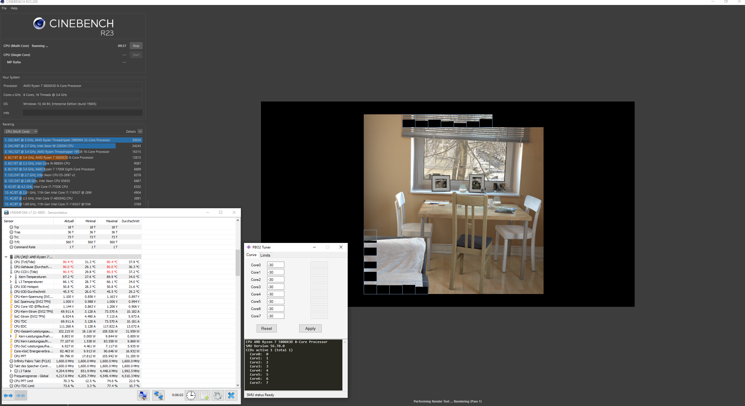

Bei mir sieht es so aus:
-Stock 4330 Mhz max, 14606 Pkt, 84.1 Grad max, Freezer 34 Duo mit max 1472 RPM
-20, 4440 Mhz max, 14902 Pkt, 79,5 Grad max, Freezer 34 Duo mit max 1358 RPM
-25, 4440 Mhz max, 14955 Pkt, 78,4 Grad max, Freezer 34 Duo mit max 1324 RPM
Also stumpf -30 einstellen ist nicht, da musst dich schon rantasten und kucken was wirklich geht.

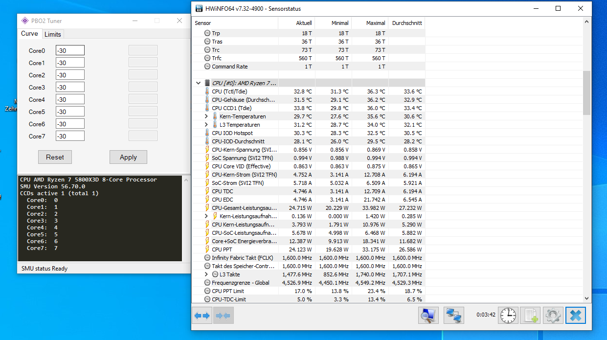

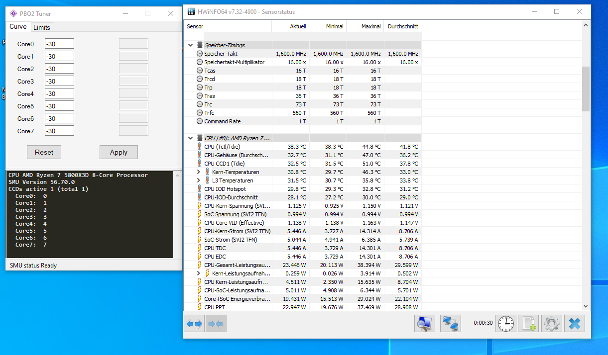

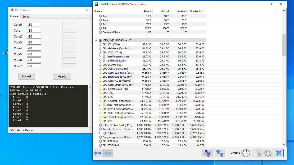

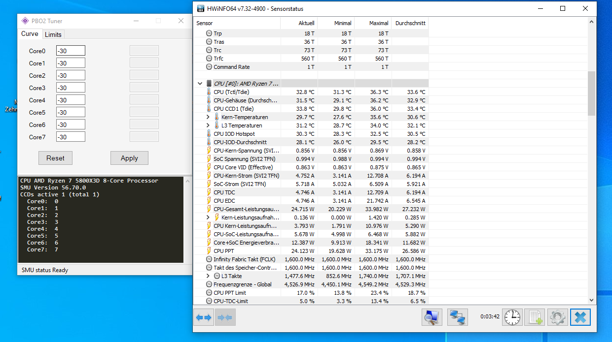

Das sind meine Temperaturen im Idle mit allen Cores auf -30.

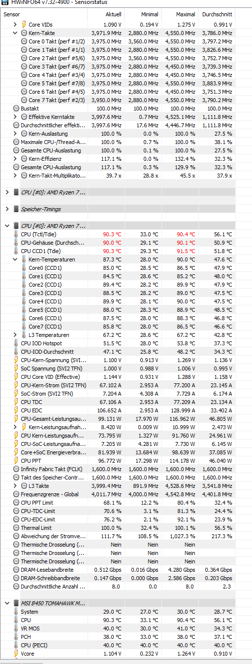

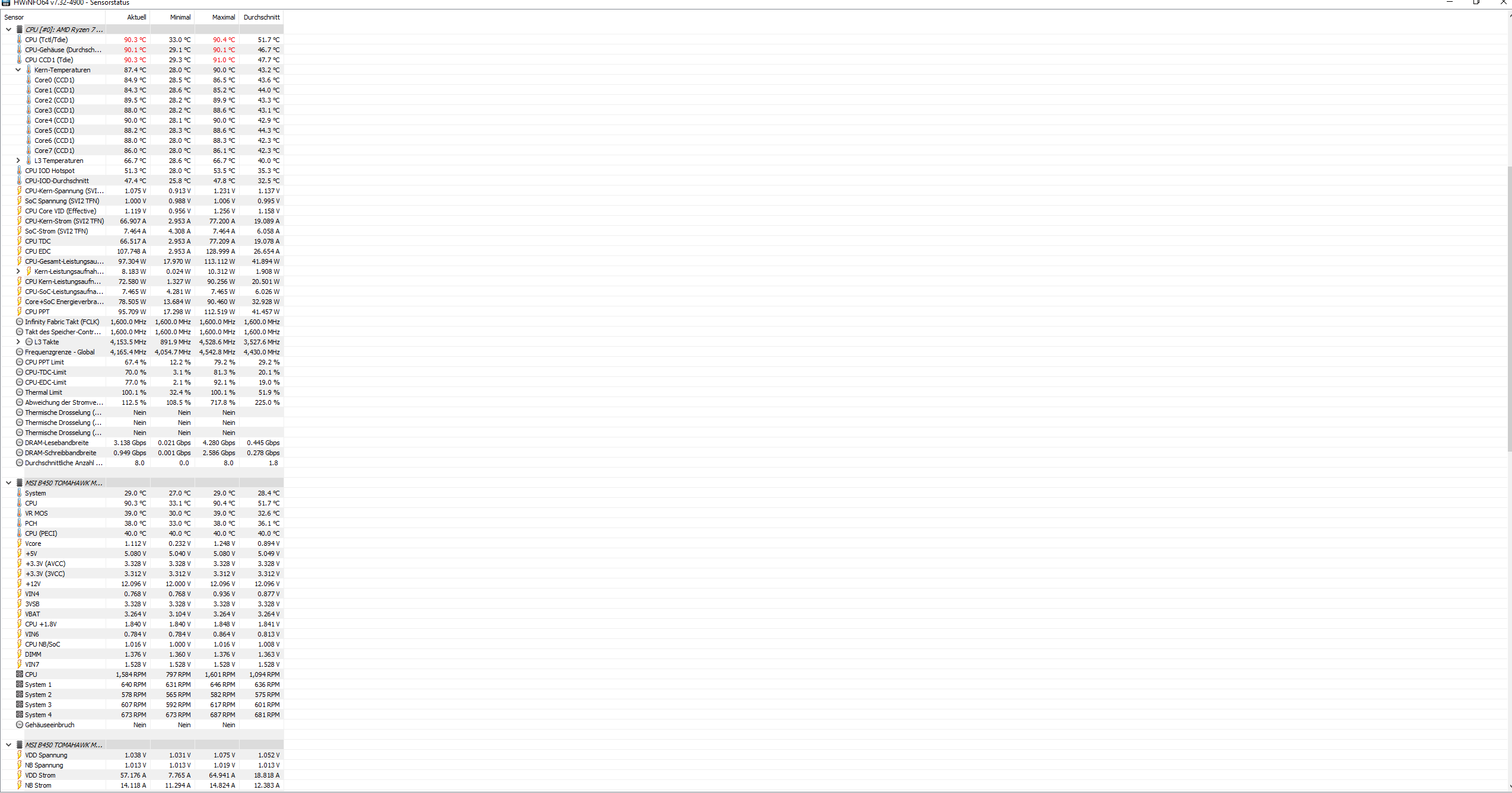

Und das sind die Temperaturen sobald ich auf den Start beim Multicore drücke, das dauert keine 30 Sekunden, dass die CPU direkt auf 90 Grad steigt ist das wirklich normal? Die Punkte liegen bei 13815.
kicker123 schrieb:Ja aber wenn es von der Stabilität her ja passt, müsste es ja funktionieren, oder nicht?
Nöö, wenn er mit -30 weniger Punkte macht, als mit -20 oder eben Stock funktioniert es eben nicht.
Stichwort Clock Stretching. Nicht jede CPU ist so gut, dass er die -30 anstandslos mitmacht, meine auch nicht.
Eben rantasten, 13X00 Punkte sind klar zu wenig, ich hab ja fast 15000. Bzw. hatte die 15000 auch schon mal geknackt.
Ich habe ähnliche oder sogar eher noch minimal tiefere Temps im Idle.
Liegt aber an der recht tiefen Raumtemp von knapp 20 Grad.
Edit: dass er bei Vollast fast sofort Richtung max Temp geht ist normal und die ist Stock um die 90 Grad
mit jedem Luftkühler.

Hab jetzt mal getestet mit Cinebench und CPU-Z. Ich habe mit -30 auf all Cores mehr Punkte sowohl im Single als auch im Multicore Benchmarks.

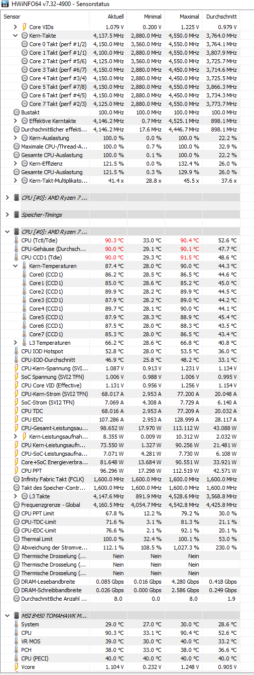

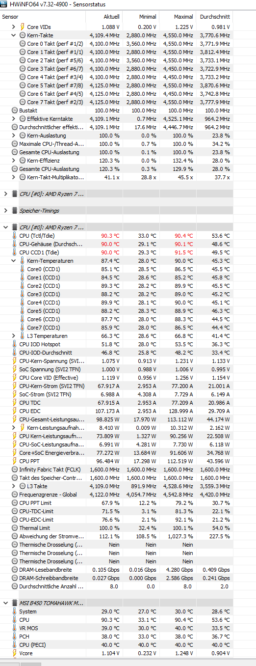

Ah habs, das ist während dem Multicoretest bei Cinebench:
Wie gesagt, ich hatte da ein Erbsngroßen Klecks in die mitte der CPU gemacht und danach halt den Kühler drauf montiert.
Prüfen tue ich das sobald mein 99% reines Alkohol da ist.
Wo kann ich die Lüfterdrehzahlen etc. sehen?

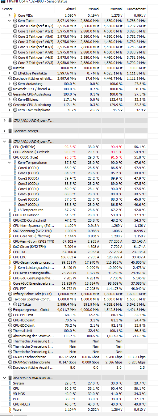

So also, ich hab jetzt mal alles getestet:
Bei -30 im PBO2 Tuner erreicht der 5800X3D bei mir:
Cinebench 14189 Punkte im Multicore Test
CPUZ – Single – 617.3 | Multi – 6336.0
Mit einer Taktrate von ca. 4150 Mhz:

Deine Temp ändert sich 0 durch die Änderungen am PBO, wo es bei mir gleich mal 5 Grad weniger sind und das mit weniger Drehzahl.
Nur der Takt der am Ende gehalten wird ändert sich.
Die Multicore-Punkte sind verglichen mit meinem auf alle Fälle an die 1000 Pkt. zu wenig.
Vermutlich hast nicht einen besonders guten Kontakt zum CPU Kühler. Wobei mein Kühler ja deutlich schwächer sein sollte als der Assassin.

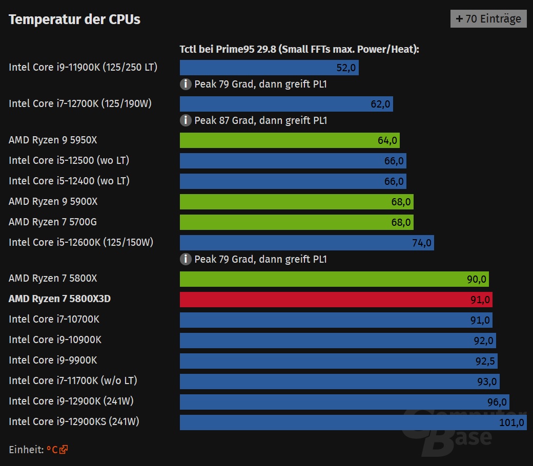

Du vermutest falsch. Wie kommen denn die Leute darauf, der Kühler sei zu schwach? Wie? Der Junge hat einen der besten Luftkühler auf dem Markt, der locker 200W und mehr wegkühlen kann. Dazu eine der sparsamsten CPUs, die zudem ein hartes Powerlimit bei 142W hat.
Die Temperatur bei voller Auslastung liegt an der kleinen Strukturbreite heutiger CPUs - und ist innerhalb der Specs. So viel Wärme auf einem Fleck bei 7nm Strukturbreite muss erst einmal vom CCD über den Heatspreader zum Kühler und schließlich den Lamellen abgeführt werden. Das ist Physik.

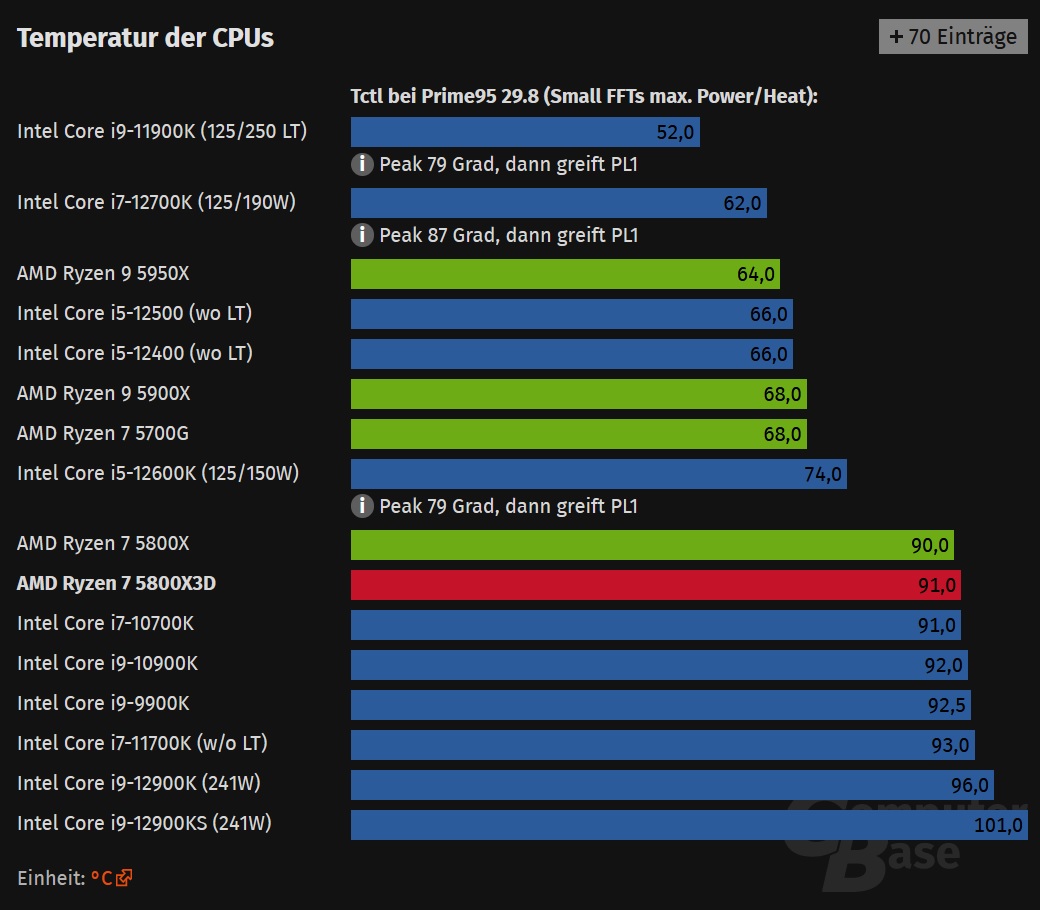

Wir hatten seit der Einführung der 7nm seitens AMD schon unzählige Panik-Threads von leuten, die glauben, sie müssten ihre CPU doch im idle bei 30°C und unter Last bei 55°C halten können wie einen alten Sandy Bridge mit 32nm.
CB testet mit nem NH-D15. Und jetzt guck mal, was unter Prime-Last passiert. Die Achtkerner sind da im Nachteil, weil sie die ganze Energie über nur ein CCD abführen müssen. Daher ist der 5950X mit seinen zwei CCDs auch kühler. Hier liegt das "Problem" und nirgends anders. Bei Spielen frisst der X3D übrigens kaum mal mehr als 75W. Powerlimit auf 88W wie beim 5700X und man hat Ruhe, wenn einen künstliche Folter-Benchmarks nicht schlafen lassen.

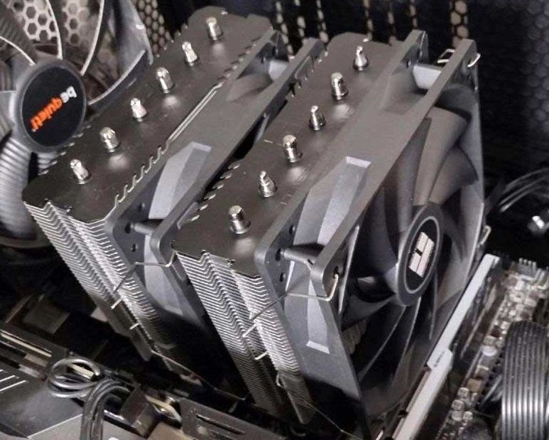

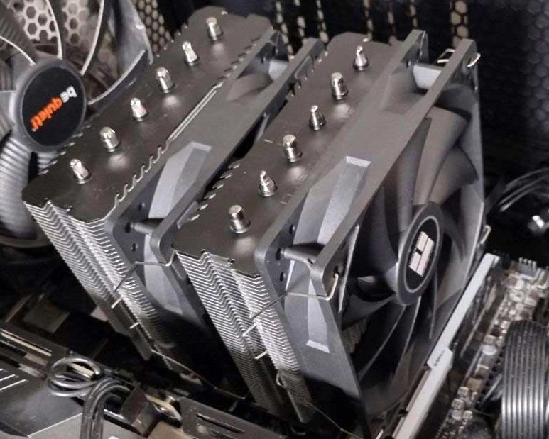

Und so sieht der Kühler des TE aus:

djducky schrieb:@Basti1487
