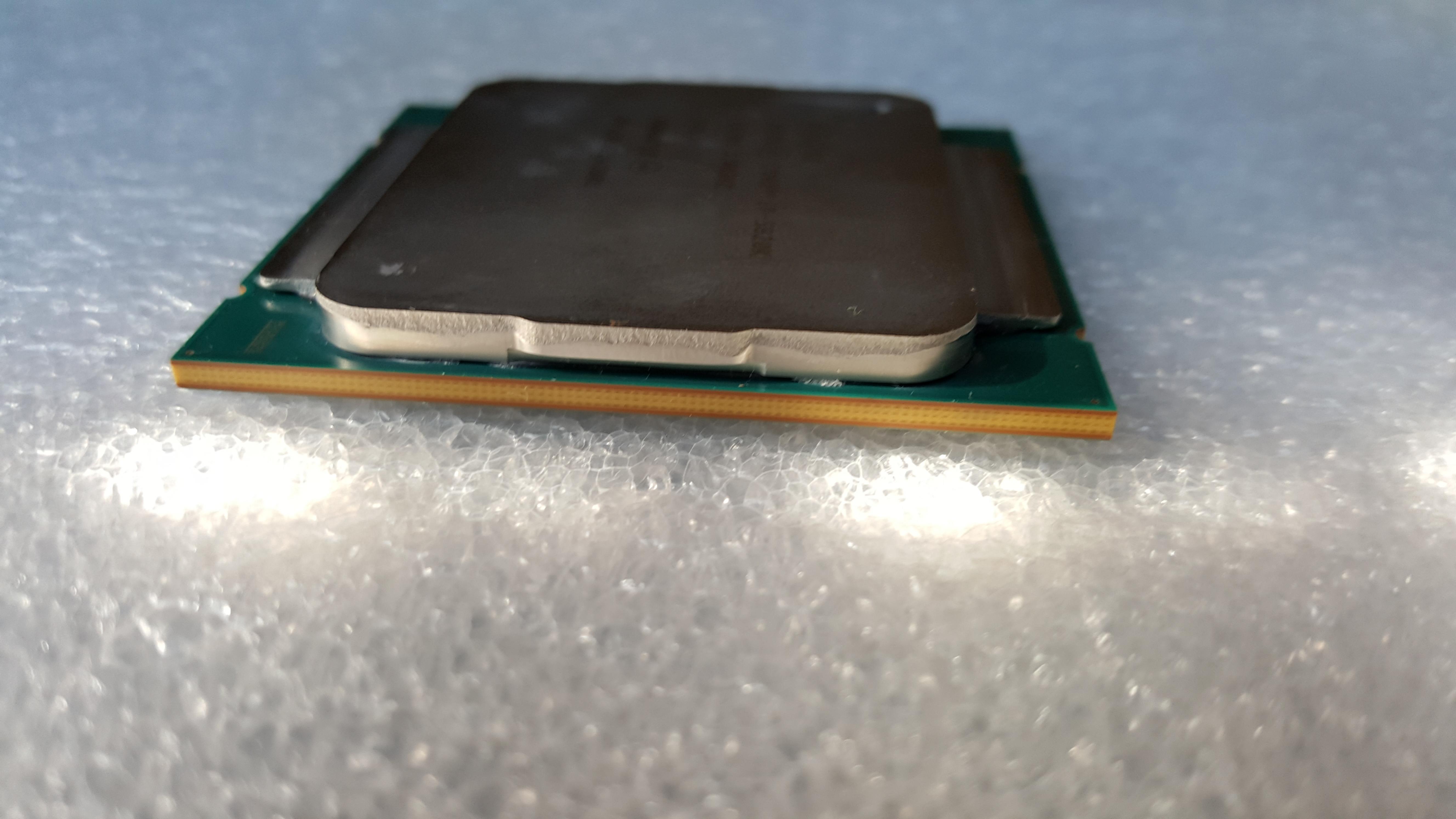

diese CPU sieht aber komisch aus
Frage wie kann man sowas hinbekommen?

Ok baue den gleich ersmal Zusammen wusste nur nicht welchen CPU, da der Gebrauchte schon komische ab Schrabungen hat

diese "abschabungen" auf dem bild da stammen vom herstellungsprozess des heatspreaders und sind völlig normal

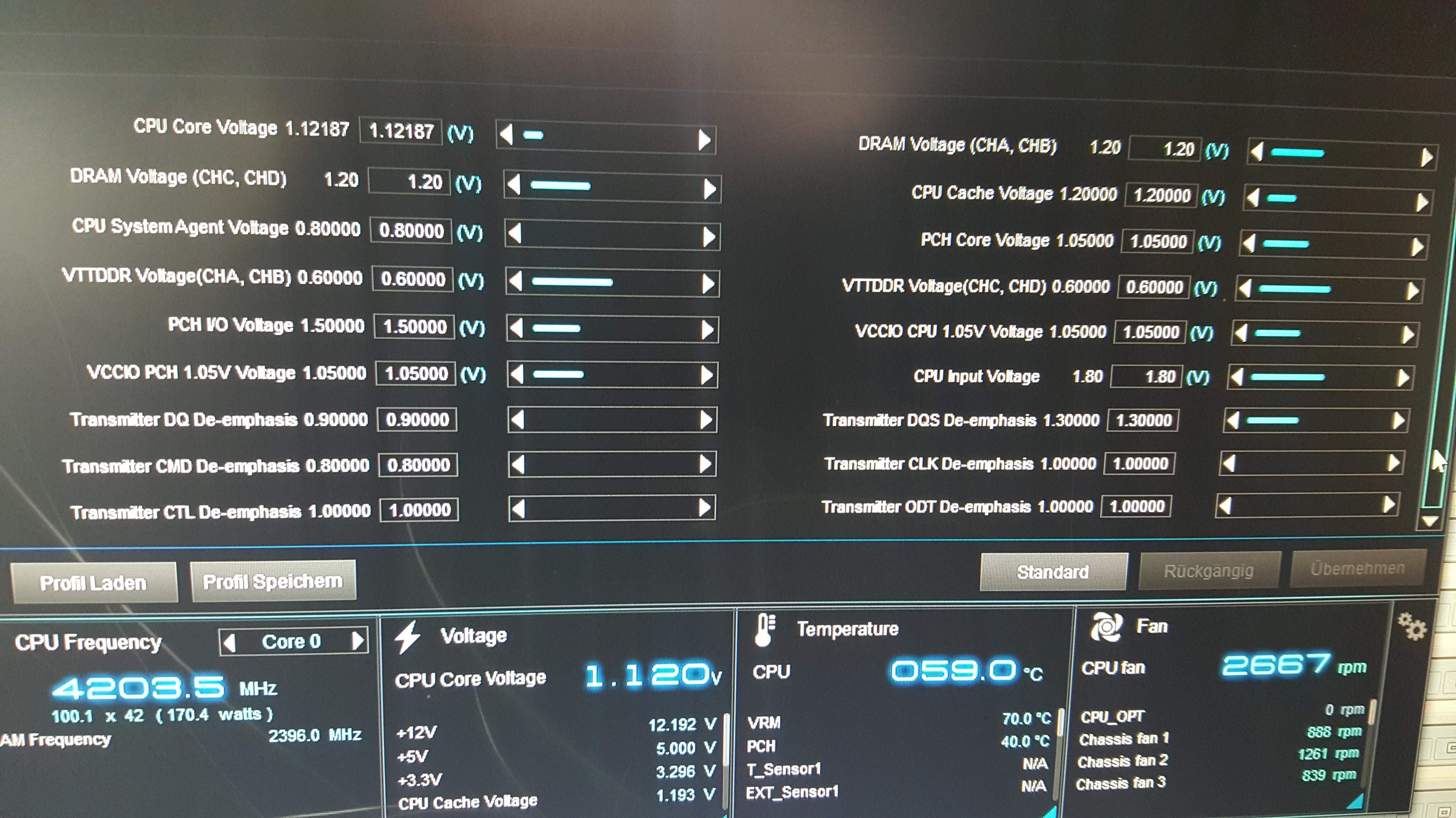

Ergänzung auf 4ghz läuft er mit 1.015 strestestläuft aber noch
4.1 bei 1.015 absturz.
Also alle 6 Kerne auf 4.1
4.2 mit 1.152v bisher stabil Volt noch runtersetzten

Was hast Du da unter Last für Temperaturen und mit welchem Kühler führst Du die Wärme ab?
Also aktuell habe ich 4.2 alle Kerne mit 1.120 mit 1.104 lief es auch teste das aber noch langfristig.
Habe eisbear 360 von alphacool
Ca 62 grad im Delfine r 5 aber die Lüfter drehen nur mit 759 Umdrehungen

Wie testest du? Linx mal 60 Minuten bzw. Prime in 1344 über 2h mindestens.
Naja Input, Cache, Agent... usw.
Habe jetzt Prime 1344 Getestet und XTU von Asus
Wenn er nicht im leerlauf ist hat er aber immernoch 1.120 v anstatt 0.8 da muss ich wohl von manuel auf adaptive ändern
Bisher nur den Speicher auf 2400MHZ gebracht und Ratio auf 42 All Cores
Nein du musst nich von manual auf adaptive geben. Es wird einfach falsch ausgelesen. Auch mit fixed voltage oder manual oder override taktet der CPU in seine States und senkt die Spannung. Einfach mit nem Multimeter zu testen.
