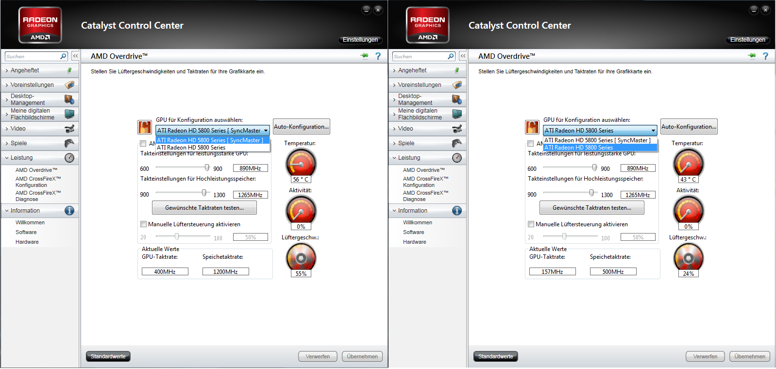

Im CCC wird zumindest angezeigt, dass beie Grakas laufen, wobei die primäre selbstverständlicher Weise mit höheren Taktraten werkelt bei einer ebenso höheren Lüfterumdrehung.

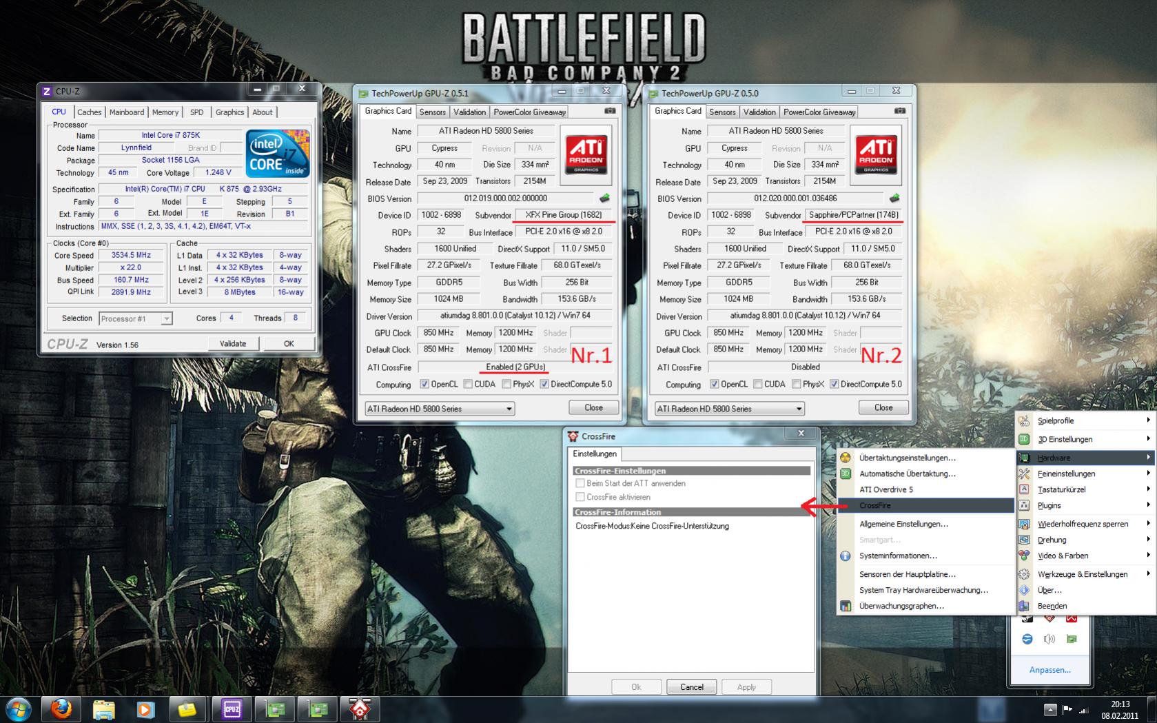

Hier hab ich noch ein Bild von GPU-Z!
Die erste Graka ist von XFX und die Zweite von Sapphire!
