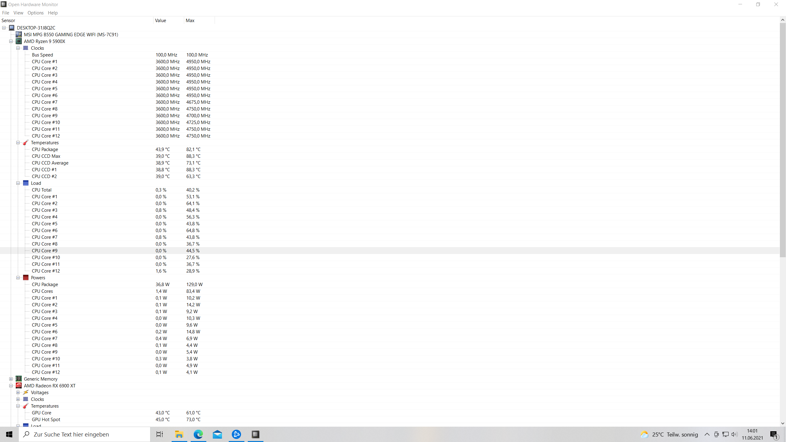

Hey,
vielleicht könnt ihr mir helfen, seitdem die Temperaturen allgemein bedingt durch das Wetter hochgehen hab ich bei Cold War laut Openhardware Monitor mit meinen 5900x CPU Peaks bis 90 Grad. Ich hab schon gehört das, dass Spiel nicht gut optimiert wurde aber das ist mir doch zu hoch. In anderen Spielen hält es sich in Grenzen immer so 76 - 80 Grad, ebenfalls in Cinebench 23 und Prime. Allgemein taktet die CPU bei Vollast auf allen Kernen mit 4100 Mhz, auf einzelnen Kernen in Teillast bis 4950 Mhz also hier sollte alles okay sein. Einstellungen im Bios sind alle auf Auto, ausser PBO das hab ich zurzeit testweise auf Disabled gestellt.
Habt ihr vielleicht eine Idee wo ich ansetzen könnte um die Temperaturen etwas runter zu bekommen? Oder soll ich mir keine Gedanken machen und es so lassen ? Wenn ich ein bisschen Leistung verliere ist nicht so tragisch. Performance Probleme gab es ansonsten bisher nicht.
Probiert habe ich bereits PBO off, das hat vielleicht 2 Grad gebracht, Lüfterkurve optimiert, hat ein bisschen gebracht allerdings werden mir die Gehäuse Lüfter dann zu laut.

Hohe CPU Temperatur Peaks bei Call of Duty Cold War
PBO off, Eco Mode 105w

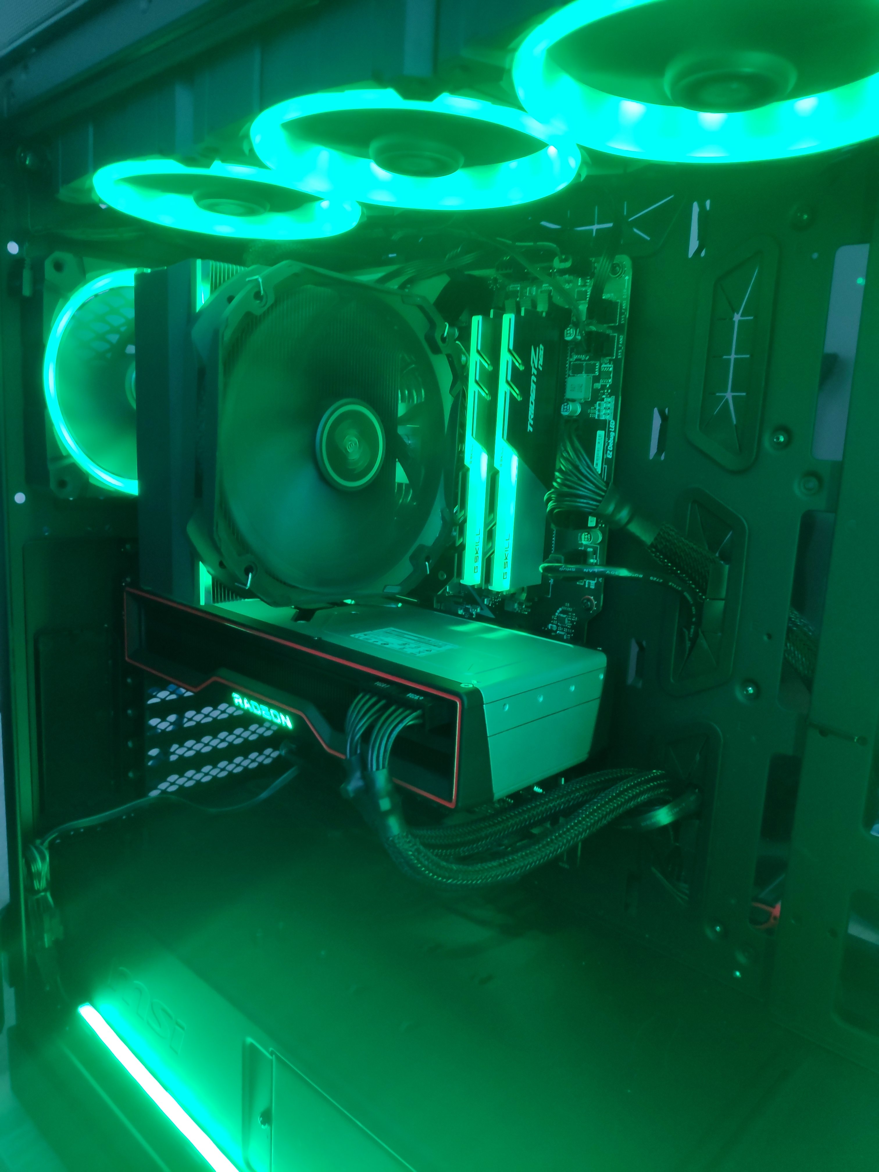

Gehäuselüfter sind insgesamt 6, 2 In der Front die von MSI original beim Gehäuse dabei waren, die sind auch ziemlich laut wenn ich die höher setze, und 4 Bionix ARGB . 3 davon hab ich oben reingesetzt in der Hoffnung , dass die warme Luft rauskommt. Ich hänge mal ein Foto an wie der Rechner von innen aussieht. Die Grafikkarte bleibt unter Last recht kühl die hab ich schon undervoltet, mit den Temperaturen bin ich auch jetzt zufrieden, auf den ersten Bild vom Openhardware Monitor zu erkennen.

Also ich denke mal die Lüfter oben ziehen dem CPU Lüfter deutlich zu viel Luft weg, da diese ja sicher ausblasend sind. Da kommt ja von den Front Lüftern nicht mehr viel bei der CPU an.
Ziehen die Luft ab, oder pusten sie rein? Gemäß Produktbildern ist der Deckel komplett zu. Da können sie nicht viel bewirken hinsichtlich der Abluft.
Ebenfalls gemäß Produktbildern sollen sie rein pusten. Dass das funktioniert, bezweifle ich jedoch stark. Probieren schadet aber nie.
