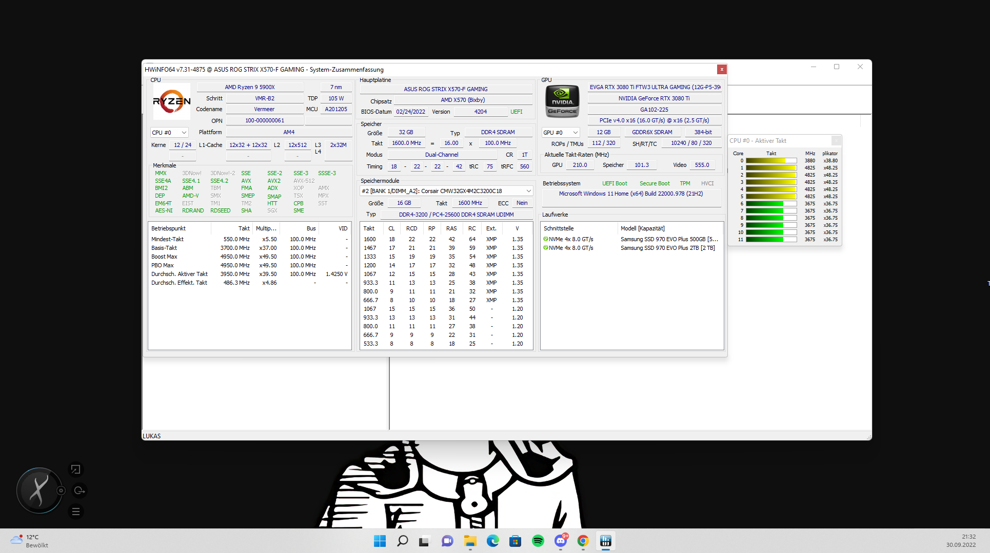

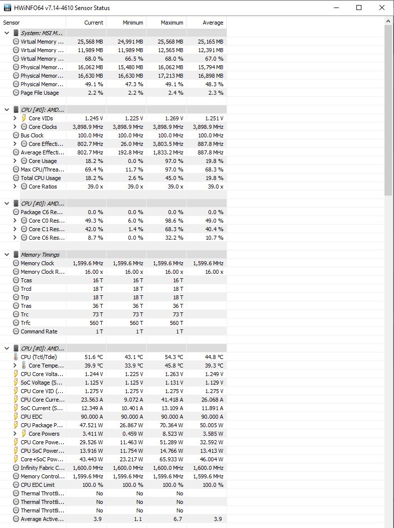

@sayabln bitte die Sensoren auslesen. Müssten so aussehen

Sahit schrieb:
@sayabln Naja "Schornsteineffekt" = Kamineffekt kannst du dir komplett sparen da der Radiator ja eh Zwangsbelüftet ist. Wie gesagt poste mal nen Screeshot von HwInfo sowohl unter last als auch im Idle dann kann man sehen ob denn die CPU "zu viel" Strom zieht oder eventuell deine Kühlung einfach nicht passt.
Bei mir läuft im übrigen ein Ryzen 7 2700X Manuell OC auf 3,9GHz. Der ist aber auch wesentlich einfacher zu Kühlen.
das sind meine Daten im Idl also nicht Ausgelastetem Zustand
Da fehlen einige Daten, bitte auch mal scrollen, da ist noch viel mehr denke ich
