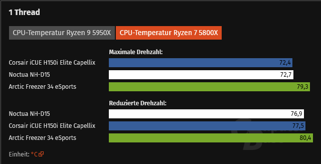

Wesentlich "besser" ist die Fuma im Vergleich zu der Arctic jedoch nicht schätze ich mal?
Der ist schon ein gutes Stück besser.

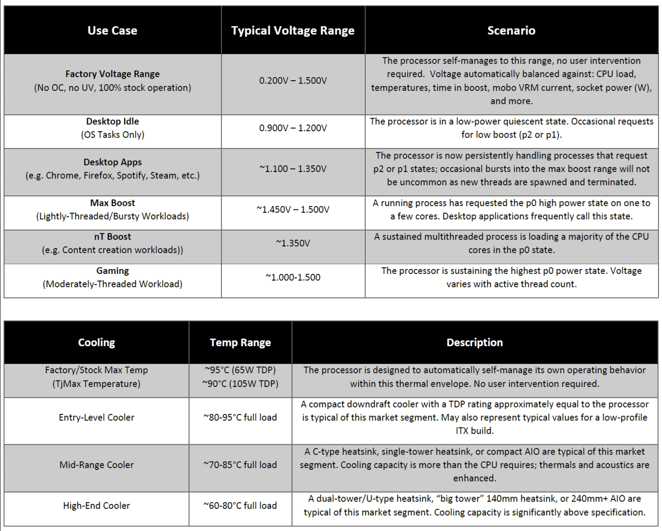

"Ich möchte klarstellen, dass AMD Temperaturen von bis zu 90 °C (5800X/5900X/5950X) und 95 °C (5600X) als typisch und als Design für Volllastbedingungen ansieht. Eine höhere Maximaltemperatur zu haben, die vom Silizium und der Firmware unterstützt wird, erlaubt es der CPU, eine höhere und längere Boost-Performance zu verfolgen, bevor der Algorithmus aus thermischen Gründen einen Rückzieher macht", erklärt Robert Hallock. "Das heißt nicht, dass etwas nicht stimmt. Die Bauteile arbeiten exakt so, wie sie entworfen wurden und bieten die von uns beabsichtigte Performance."

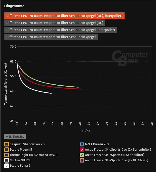

Hab noch eine Fuma 2 als Alternative, die in den nächsten Tagen auftauchen sollte. Wesentlich "besser" ist die Fuma im Vergleich zu der Arctic jedoch nicht schätze ich mal?
[Quelle: Arctic Freezer 34 eSports Duo im Test: Kampfansage aus der Budget-Ecke ]

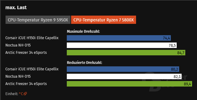

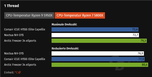

Siehe auch CPU-Kühler für Ryzen 5000 im Test: Kühler für 30 bis 200 Euro treffen 5800X und 5950X

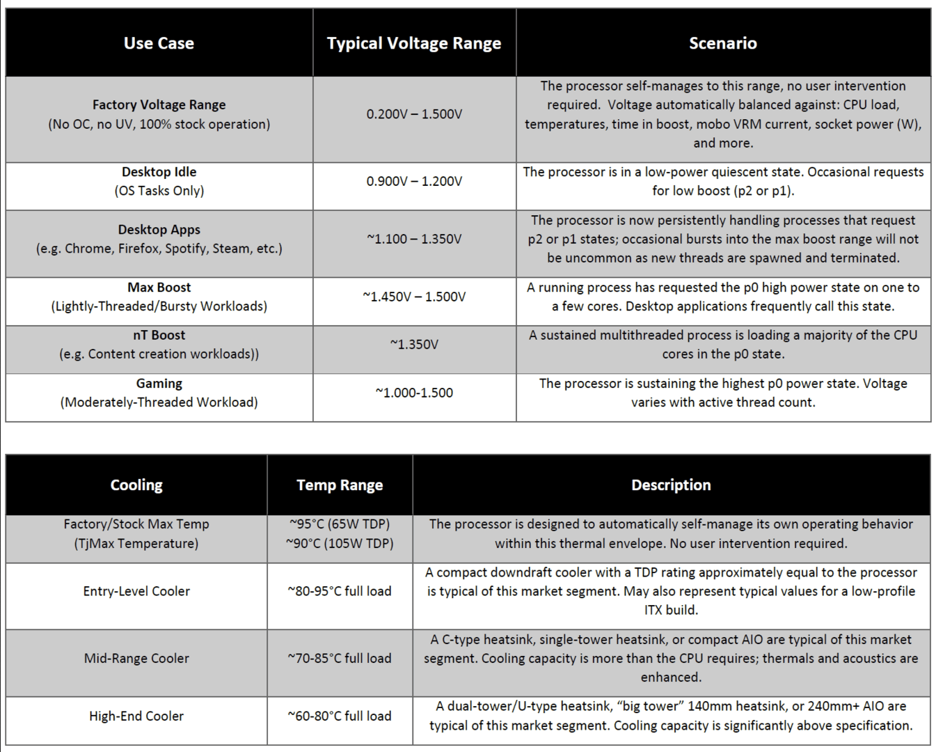

Hier die Information von AMD zum Ryzen 5000
AMD Ryzen 5000 im Test: 5950X, 5900X, 5800X & 5600X sind Hammer 2.0
Ähnliches gilt auch für die Temperatur. Bis zu 90 Grad sind laut AMD kein Problem, wenngleich die neuen Prozessoren mit potenter Kühlung ohne OC nicht einmal ansatzweise in diese Region kommen sollen. Doch AMD muss sicherstellen, dass auch ein 20-Euro-Kühler für die CPUs die Aufgabe erfolgreich übernehmen kann, weshalb die Puffer entsprechend groß sind. Solange die 90-Grad-Marke nicht deutlich und dauerhaft überschritten wird, bestehe keine Gefahr für die CPU, so AMD.
Zur Temperatur beim Ryzen siehe auch Beitrag #17 im Thema Ryzen 5950x fragen!
