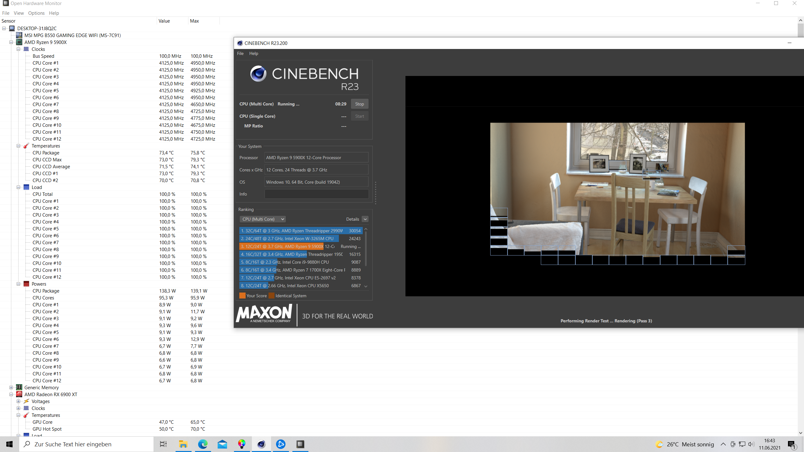

Ja, ich hab auch das Gefühl, dass die Grafikkarte den CPU Block bei Vollast noch ordentlich aufheizt, ich werde sie mal einen Slot nach unten setzen. Ich nehme auch mal die Lüfter oben raus, mal gucken ob es was bringt. Das Gehäuse hat kleinere Einlässe oben, natürlich wirklich minimal. Vielleicht sollte ich auch mal einen 140mm Lüfter hinten reinsetzen der rauspustet. Eigentlich nur bei Cold War so mit den Temperaturen aber das zocke ich halt am meisten, deswegen hab ich mir Gedanken gemacht. im Cinebench R23 bewgen sich die Temperaturen so um die 76 Grad im boost bei circa 4100 Mhz - Multicore. Points circa 20500. ich denk ist okay.

hallo loomy, Eco modus hab ich nicht laufen, nur PBO auf Disabled gestellt, ja an den Curve Optimizer hab ich mich derzeit noch nicht getraut, wollte mich aber mal einlesen. Allerdings reicht mir eigentlich auch die Performance. Es sind halt nur die Temperaturen. Auf die Idee, dass die WLP nicht richtig drauf ist bin ich auch schon gekommen, weiss ich nicht müsste ich dann mal abbauen und nochmal probieren, hatte vorher einen anderen Prozessor drauf und dann den 5900x geholt als er mal verfügbar war. Ich hab jetzt mal ein Bild von Cinebench / Openhardware Monitor gemacht und hänge es hier an, die Differenz bei den beiden CCD ist immer circa bei 2 bis 4 Grad. Vielen Dank.

Also an der CPU und CPU-Kühler/Paste ,liegt es nicht. Deine 2 bis 4 ° Delta-T, decken sich mit meinen .Ich habe grade Cinebench laufen lassen, und bekamm fast die gleichen Temps wie du, 70 und 68°C.(bei 4450-4500Mhz Allcoreboost)
Dein Problem wird wohl in der Gehäusebelüftung bzw. Entlüftung stecken. Deine GPU produziert über 300W an thermischer Energie (Hitze)die nach oben Steigt .Die drei Lüfter wären vom Vorteil ,wenn der Gehäusdeckel Offen wäre(Mesh-Gitter).Hier wird aber die Heißeluft mit dem enormen Airflow von 3 Lüftern ,um 180 grad abgelenkt und Staut sich um die Lüfter rum da die seitliche ,offene Meschfläche(dazu noch sehr klein) nicht ausreicht um es vernünftig abzuführen.Versuche erst die 2 vorderen Lüfter im Deckel zu deaktivieren Das sollte schon paar °C bringen. Mit den Cpu-Voltage Offset von -0,05 Volt, köntest du auch paar grad einsparen.
Den Curvptimizer einfach mal mit Allcore -(negativ)10-15 betreiben ,ist besser wie nix,und sollte stabill sein.
