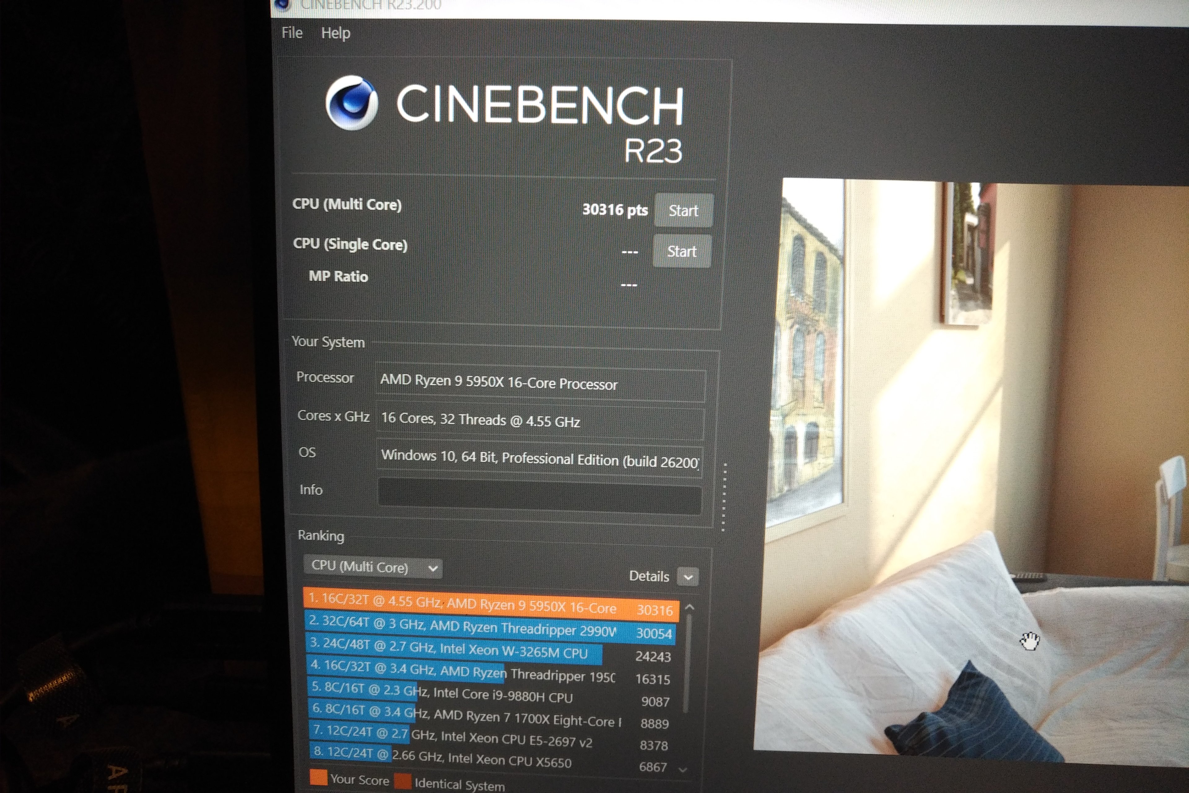

Hi
Werde morgen früh ausführlich schreiben und alle Bios Einstellungen Posten.
Nur jetzt schonmal aufgemacht bevor der Akku vom Handy hinüber ist.

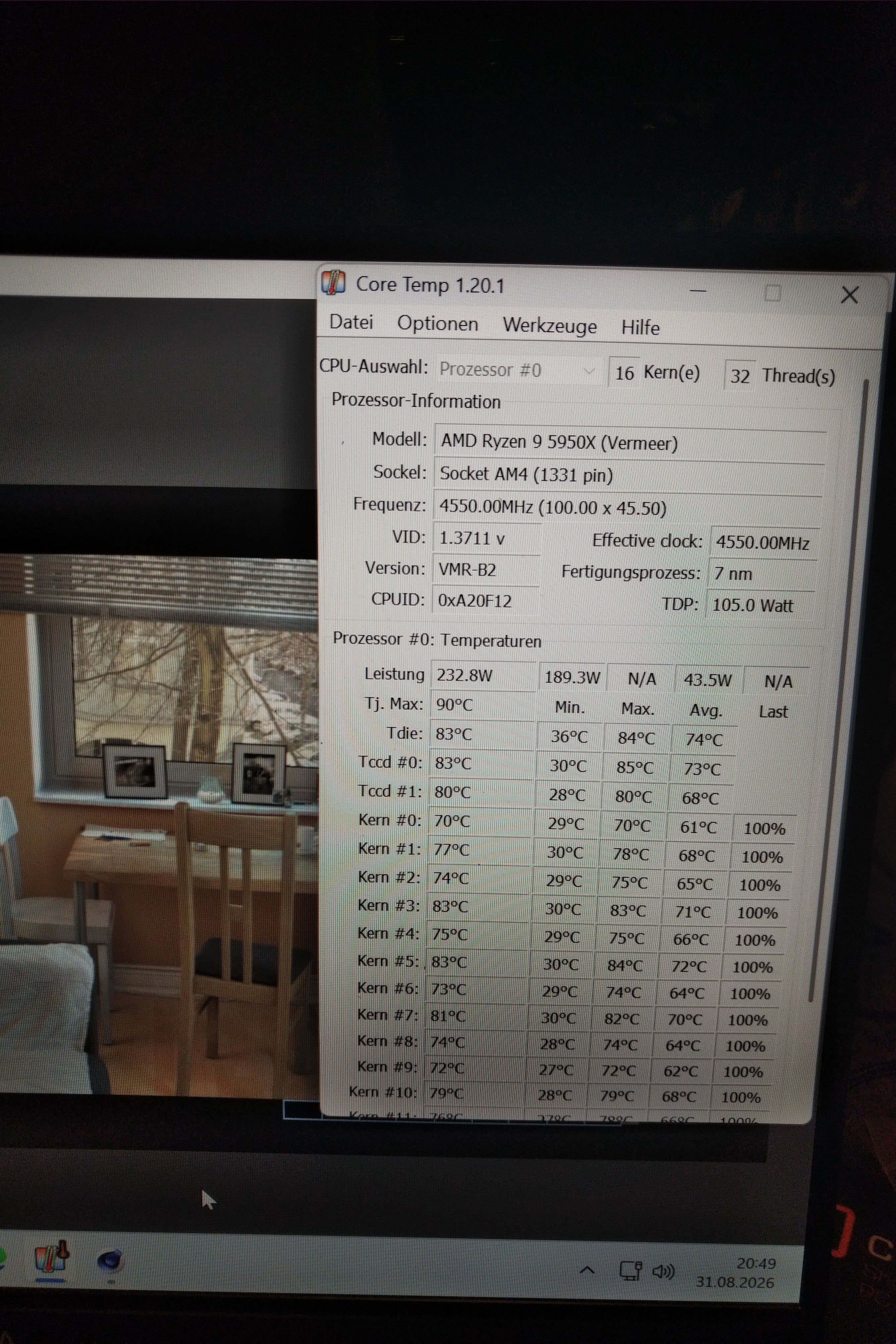

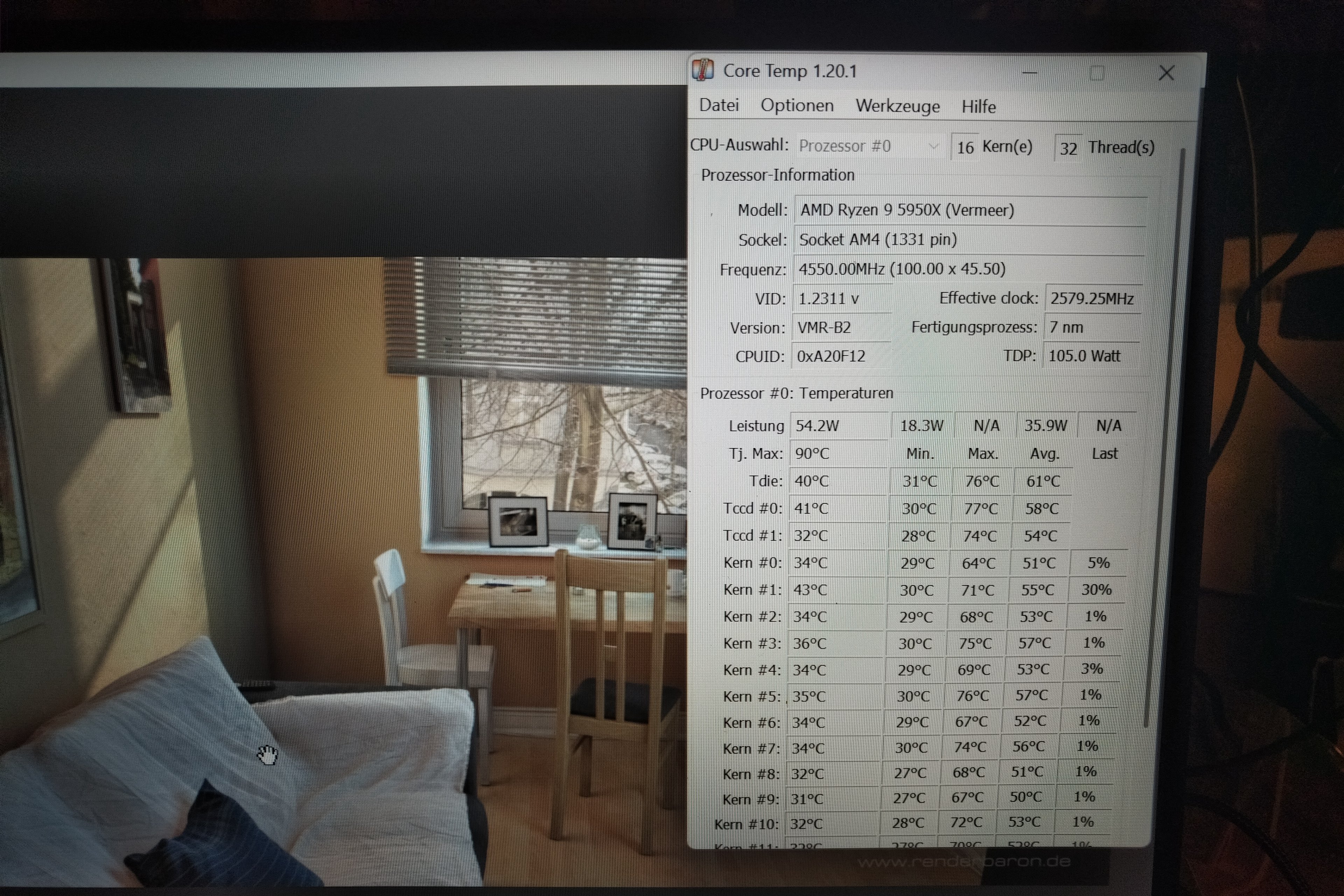

Was läuft falsch dass wenn ich im BIOS bei CPU 1.225/1.2600V angebe es jedoch auf 1.31v bzw 1.35v geht?
LoadLineCal ist auf 3 (oder muss 4)
Dcop Profil geladen
Asus crosshair vii x470 Hero + 5950x
Was hat der Akku von Handy mit den Screenshots von Rechner zu tun?
Die macht man auf dem Rechner, so ist das nur Augenkrebs.
Außerdem ist auf keinem der 3 ruckeligen Handybilder die Spannung zu sehen.
Kleiner Tip: VID ist es nicht!

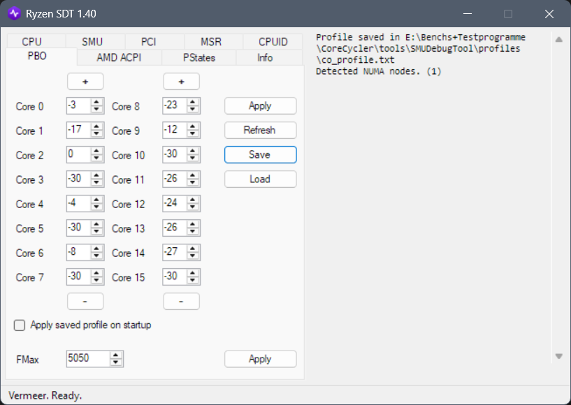

So siehts bei mir aktuell mit meinem 5950X in der Test-Endphase des alltäglichen Gebrauchs mit den neueren BIOS-Versionen von Gigabyte aus:
Interessant wirds nochmal im Winter, wenn das Zimmer kalt ist. Da kann der maximale Takt nochmal gut 50Mhz nach oben und damit in die Instabilität rutschen.
