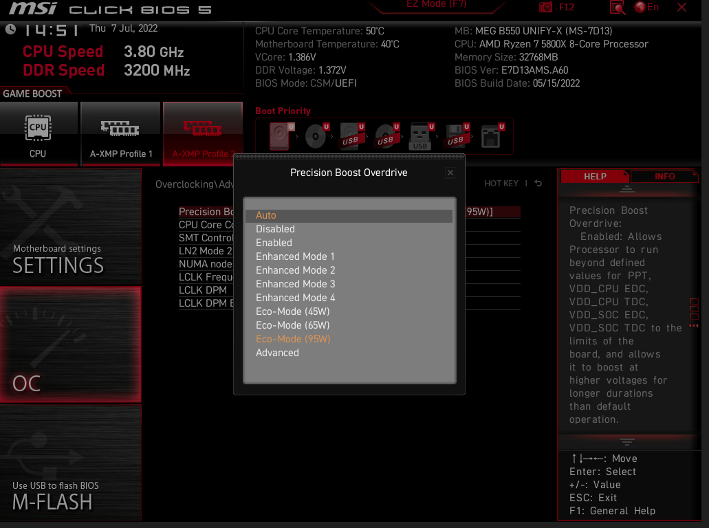

Bei meinem MSI B550 UNIFY-X ( habe den 5800X verbaut ) gibt es unter den PBO Einstellungen mehrere ECO Mode Einstellungen.
Habe dort jetzt die 65 W Variante genommen und auch beim Core Optimizer jeden Kern einzeln ausgelotet und mit Core Cycler getestet.

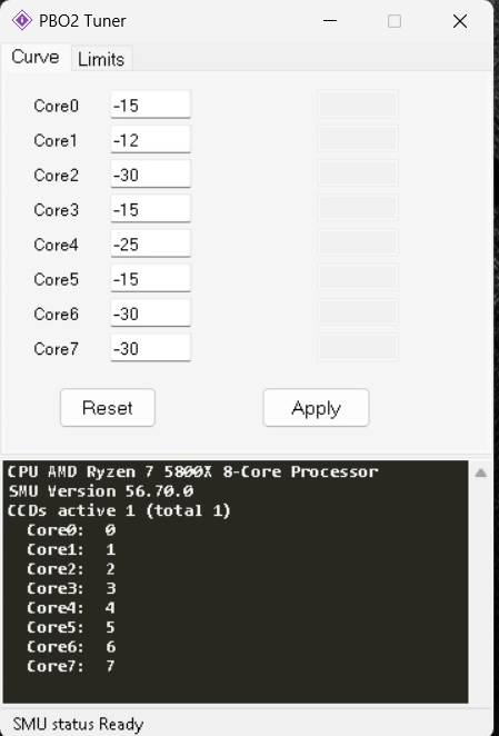

Mit dem PBO Tuner werden diese Werte angezeigt, diese habe ich auch ausgelotet:

Aaah ok ja das versteckt sich in der Tat beim PBO... da ich nicht übertakten will, habe ich dort nicht nachgeschaut. Der ECO-Mode setzt dann manuell die Werte für die unterschiedlichen Verbräuche, das teste ich jetzt mal.

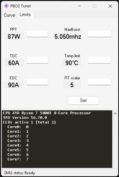

Dann muss man aber auch bei PPT diese 65 W eingeben, sonst sind es 87 W.
Nicht wundern über die 5050 MHz, habe bei meinem 5800X +200 MHz in den PBO Einstellungen drin. Diese werte werden auch auf ein paar Kerne erreicht beim Boost.
Hier die Werte die beim 65 W ECO Mode angelegt werden.
Bitte nur die Werte für PPT, TDC und EDC beachten.
