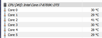

Hi,
ist so ziemlich normal, habe ich auch schon beim 3950x gesehen. Im idle wird ein CCX mehr genutzt als der andere, daher da der Temparaturunterschied (je nach boostgebrauch auch wohl mal 10°) und bei vollast hast du immernoch die differenz wie gut und effizient die chips arbeiten. (Du hast 2 x 8 Kerne, differenzen sind da normal bezüglich abwärme etc) - Hier mal nen screenshot von meinem im Cinebench und halbwegs idle. temp.png

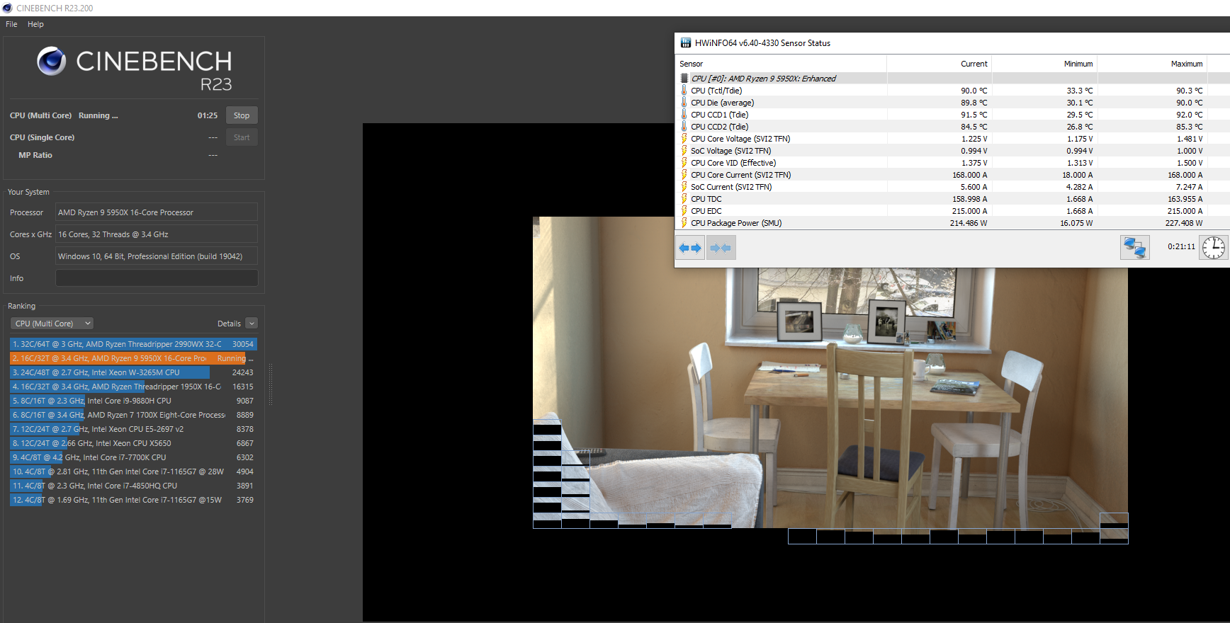

Die einzelnen Kerntemperaturen schwanken ja schon sehr, das ist nicht ungewöhnlich. Je nachdem welcher, wieviel benutzt wird gerade...
2020-12-29 15_07_07-HWiNFO64 v6.40-4330 Sensor Status [120 values hidden].png
Bei dem 3950X den wir seit kurzem haben, sind es grob 4-5K unter Prime95 zwischen CCD0 und CCD1.

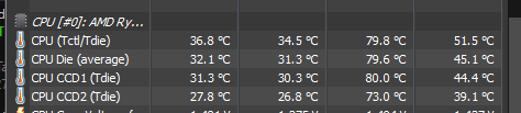

Also hab jetzt tatsächlich nochmal den Lüfter abgebaut, den IHS sauber gemacht (Kühler allerdings nicht), ein bisschen neue WLP in die Mitte der CPU und dann den Kühler wieder montiert. Danach Windows gestartet, lange im Idle gelassen und zum Schluss 10min Cinebench R23. Ergebnis:
Maximaler All-Core-Takt dabei ca. 4300 MHz.
Ist das jetzt gut oder schlecht?
Wahrscheinlich ist der Kühler am Limit dazu kommt eventuell noch der Faktor von einem schlechten Airflow in deinem Gehäuse.
Curve Optimizer ist das neue eingeführte Feature von den Ryzen 5000 Prozessoren - Quasi undervolten ohne Leistungsverlust , solange das System Stabil bleibt.
Du kannst deinem Screenshot entnehmen , dass die CPU 227 Watt säuft. Das Muss gekühlt werden. AMD empfiehlt nicht umsonst High End Kühler / Wakü.

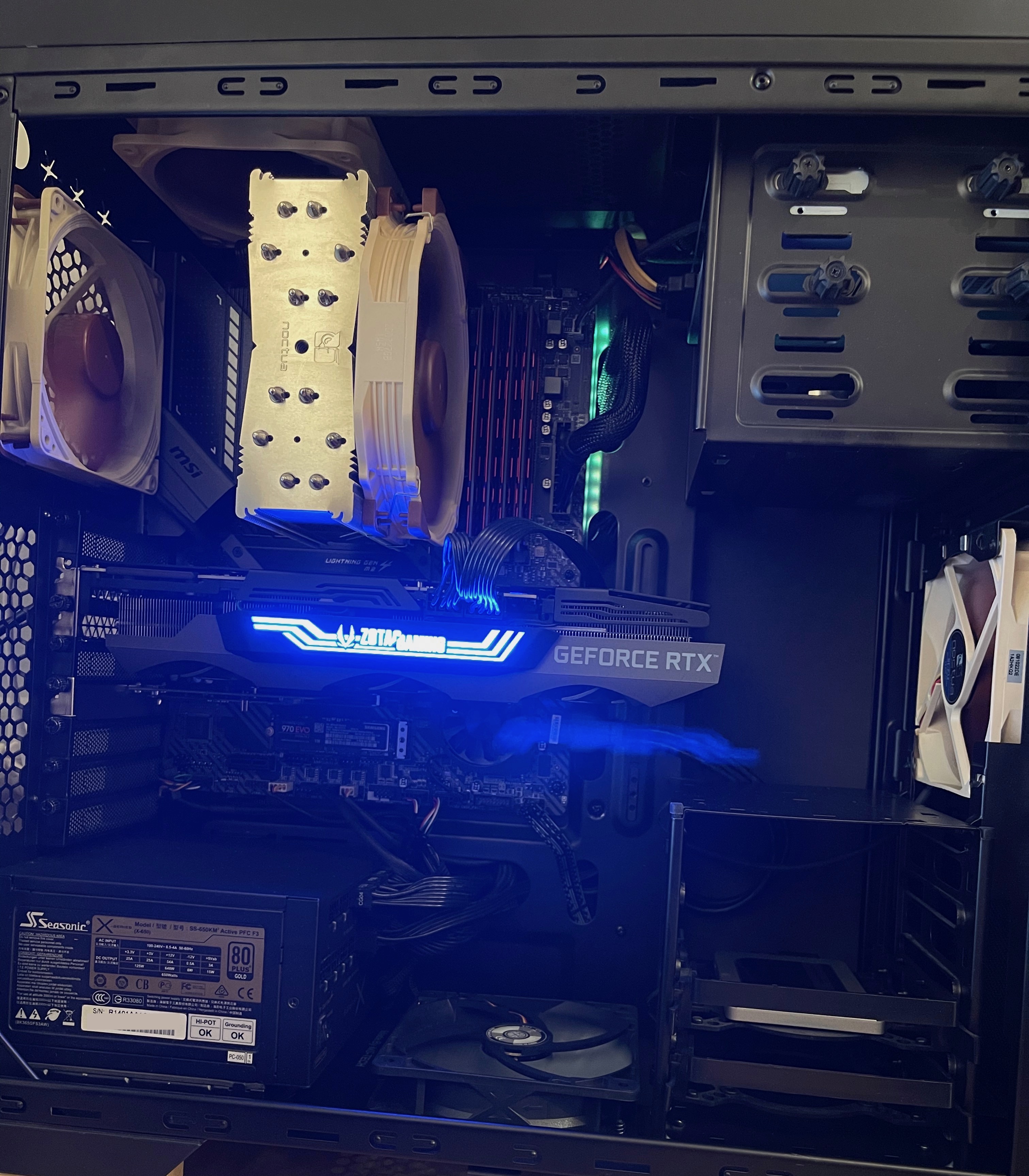

Also am Airflow sollts nicht liegen:
