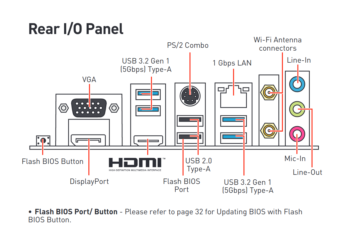

USB BIOS Flashback (extern)
Der USB Bios Flashback ist laut Geizhals beschreibung extern, es ist auch keiner der USB Ports auf den Bildern als Flashback Port markiert. Normalerweise haben die eine Umrandung oder Beschriftung.
Siehe S.9 bzw. 21 im Handbuch.
Bei diesem Board gibt es weder eine Umrandung noch eine Beschriftung. Der entsprechende Port ist (wie in Post 1 beschrieben), der unterste USB 2.0-Port unterhalb des PS/2-Ports.
Hier ist der FLASHBACK Port:
Der Flashvorgang ist auf Seite 32 beschrieben.
