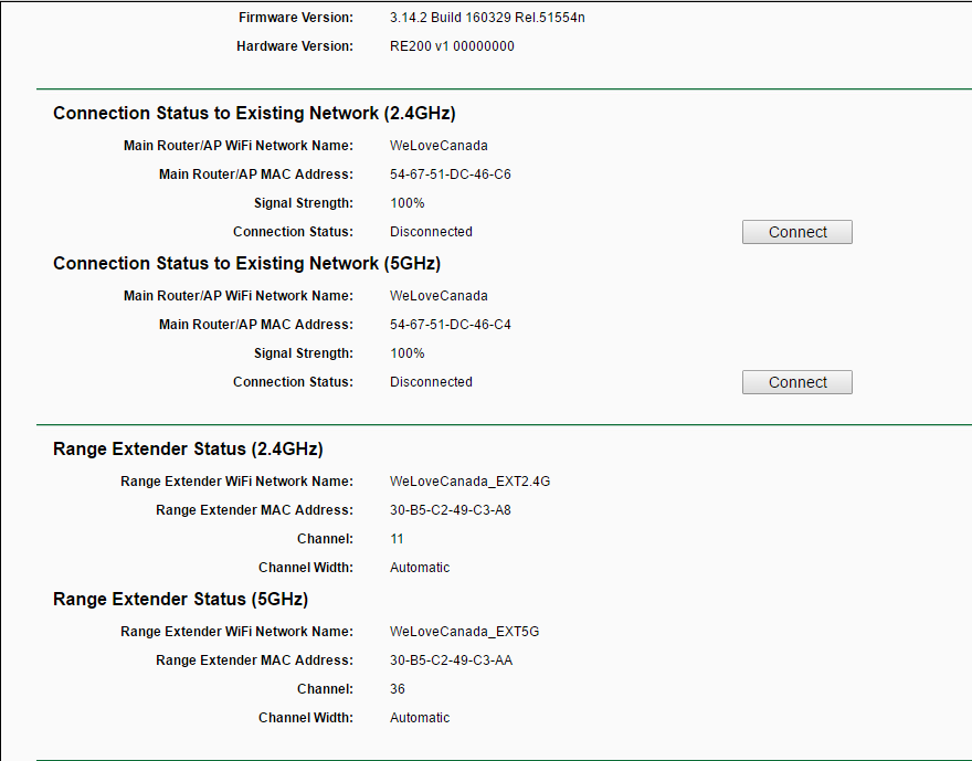

Ich bin frisch bei Unitymedia in Fulda, inklusive der neuesten Box. Diese sendet 2.4 und 5GhZ simultan.
5GhZ auf 20/40/80 - Kanäle bis in die hohen DFS.
Mittlerweile steht die Einstellung für 5GhZ auf festem Kanal 36 bei 802a/n/ac mit 20/40/80. Das hilft zumindest allen Geräten, brav ins 5er einzuloggen.
Ich würde nur gern meinen Repeater noch dazu packen für etwas bessere Verbreitung. Und da fängt der Käse an: 5GhZ wird zwar gefunden und nach entsprechender Einstellung auch im Netzwerk angezeigt - aber der Repeater "funkt" nicht (grüne LED bei 5GhZ bleibt aus).
Werde noch Wahnsinnig...Hilfe?

Chico85 schrieb:
Re200....
Man kann einstellen, ob er beide Netze erweitert oder bspw. Mit dem 2,4ghz empfängt und per 5ghz weiter verteilt...
Was hast du eingestellt?
Beide.
Hilft das? (Anhang)
