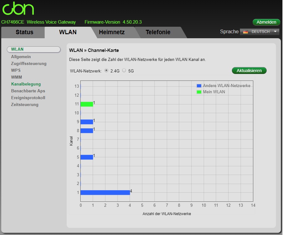

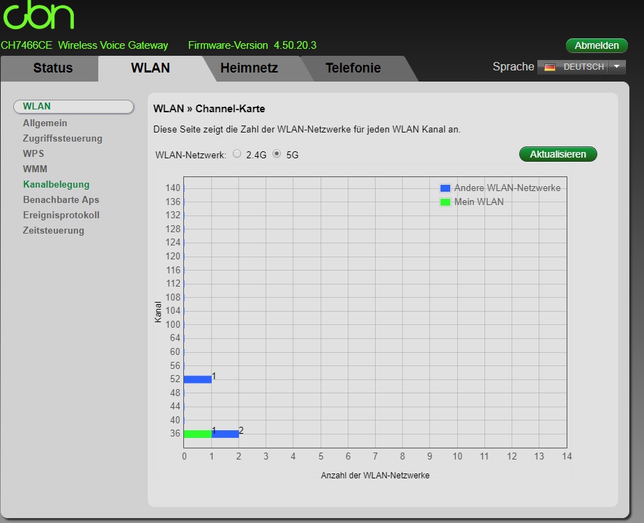

Hier ein Screenshot von meinem Wlan Modem via Vodafone
Ich befinde mich mit meinem 5Ghz auf Kanal 36, dort sitzen noch zwei andere entfernung ca. 50 und 100m (laut Handy App)
Auf Kanal 52 sitz anscheind direkt der Nachbar (laut Handy App) ca. 3m entfernt.
Auf welchen Kanal sollte ich also meine 5Ghz legen? Auf Kanal 36 bleiben weil die anderen 2 Leute ca 50-100m entfernt sitzen oder z.B Kanal 44 oder 60 oder weiß ich was belegen?
Bei dem Wlan 2,4Ghz sollte man ja nur 1-6-11 belegen da man 3+- Kanale belegt überlappen sich. Wie sieht es aus bei dem 5Ghz überlappt sich da auch was?
und bei meinem 2,4 GHz bin ich jetzt auf Kanal 11 gewechselt

Sah dann das auf Kanal 1 die Hölle los ist und bin erstmal zu Kanal 11 gewechselt.
Aber auf Kanal 8 steht schon einer also sollte ich wenn die Geräte alle Kanal 13 finden auch Kanal 13 wählen. Da bin ich dann ganz alleine.
Bei meinem 5Ghz Kanal möchte gerne auch alleine stehen.
Welchen könnt ihr anhand des Screenshots empfehlen?
Wenn es andere WLAN auf Kanal 11 gibt, dann bist Du auf 13 nicht "alleine". Die WLAN überlappen sich und stören sich dadurch mehr, als wenn sie auf demselben Kanal funken würden, da CSMA/CA bei unterschiedlichen Kanälen nicht funktioniert ...
Es gibt nicht umsonst die Empfehlung im 2,4 GHz Band nach Möglichkeit nur die Kanäle 1, 6 oder 11 zu belegen, sofern andere WLAN in Reichweite sind. Wer sich nicht an diese Empfehlung hält, der weiß in der Regel nicht, was er da tut ...

Kanalwahl Empfehlung 1, 6, 11 im 2,4GHz Netz gilt übrigens nur für Geräte nach 802.11b aus dem letzten Jahrtausend. Durch die Bandbreite von 22MHz war das nötig.
Für Geräte ab 11g gilt 1, 5, 9, 13 wegen lediglich 20MHz Bandbreite in Deutschland.
Für Geräte ab 11n bei 40MHz werden Kanäle 3 und 11 empfohlen.
Wie sind denn deine Einstellungen für Legacy Unterstützung, Koexistenz, Standards und Bandbreiten am Router?

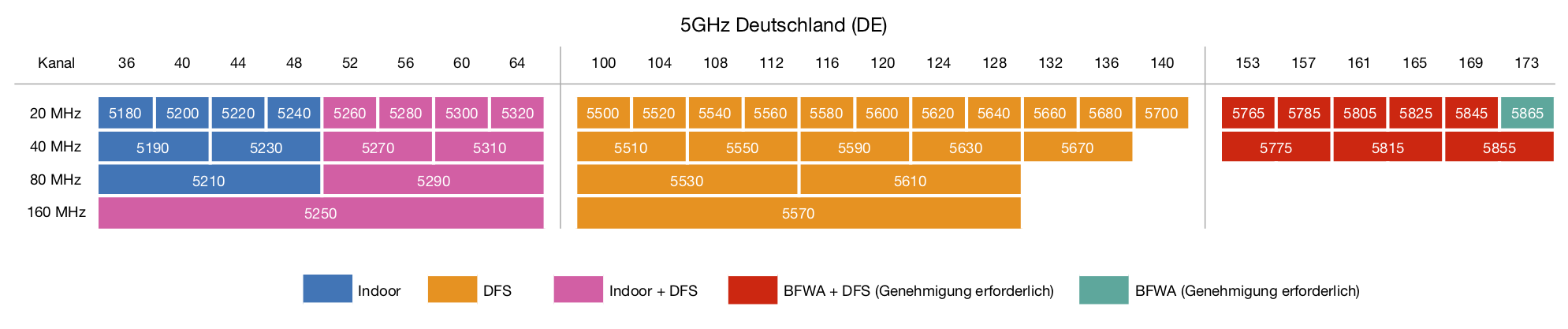

die Amazon FireTV Sticks unterstützen nicht alle 5GHz Kanäle.
Bedeutet: änderst du den Kanal im 5GHz Band, kann der FireTV Stick u.U. das WLAN nicht mehr sehen und stellt keine Verbindung her.
Das stimmt. Sagt doch gleich das es nur Kanal 36, 40, 44 und 48 sind, welcher der FTV im 5 GHz Frequenzband unterstützt.
Die Übersicht aus dem Link von @John Sinclair fürs 5GHz Band ist ziemlich genial. Erklärt eigentlich alles, was man für die Kanäle im 5GHz Band wissen muss:
Es fehlt der Hinweis, dass ab Kanal 100 mit max. 1000mW gesendet wird (unter Kanal 100 mit max. 200mW, im 2,4GHz-Bereich mit max. 100mW) und sich somit ab Kanal 100 eine deutliche Reichweitenerhöhung ergibt.
