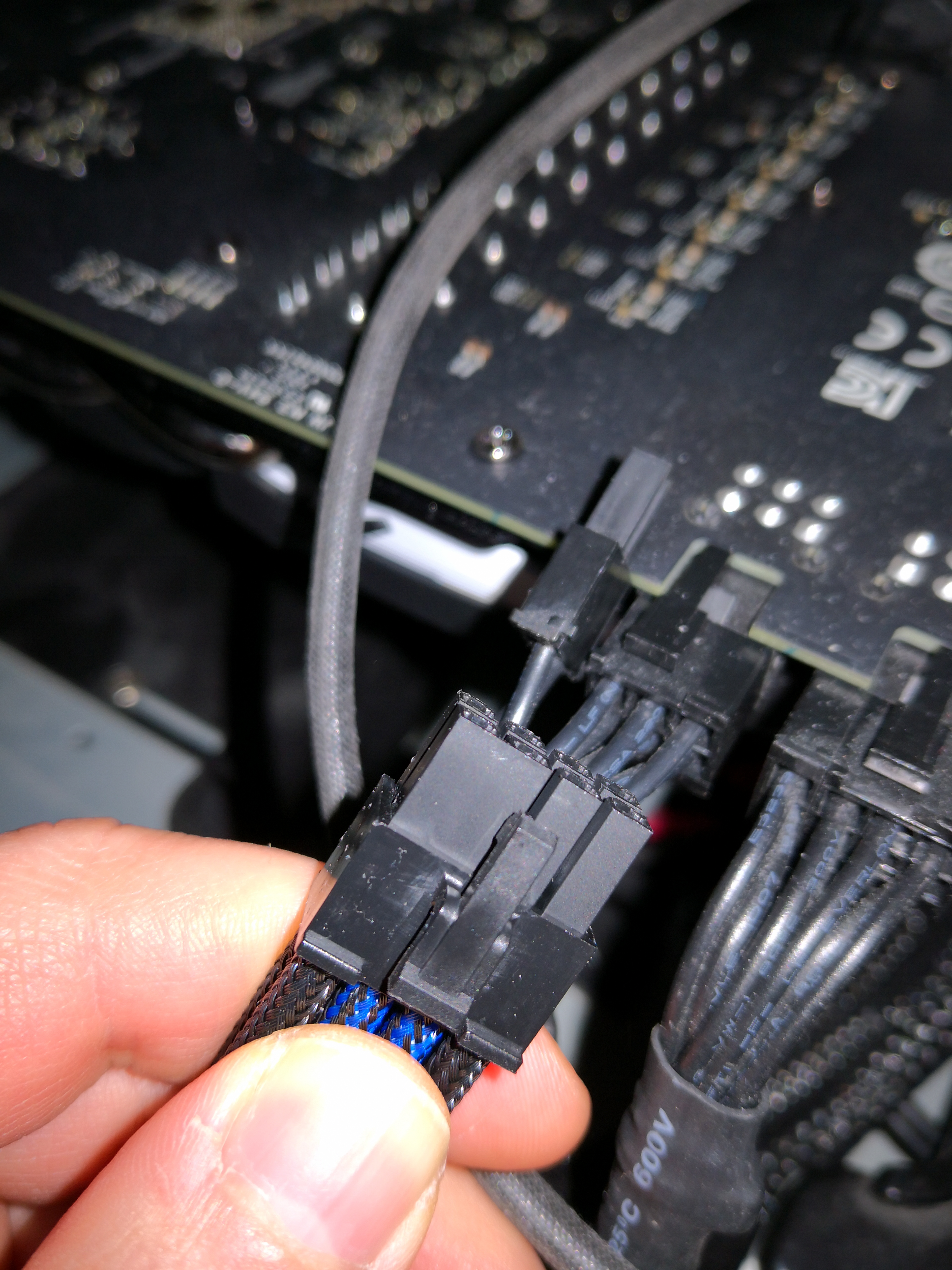

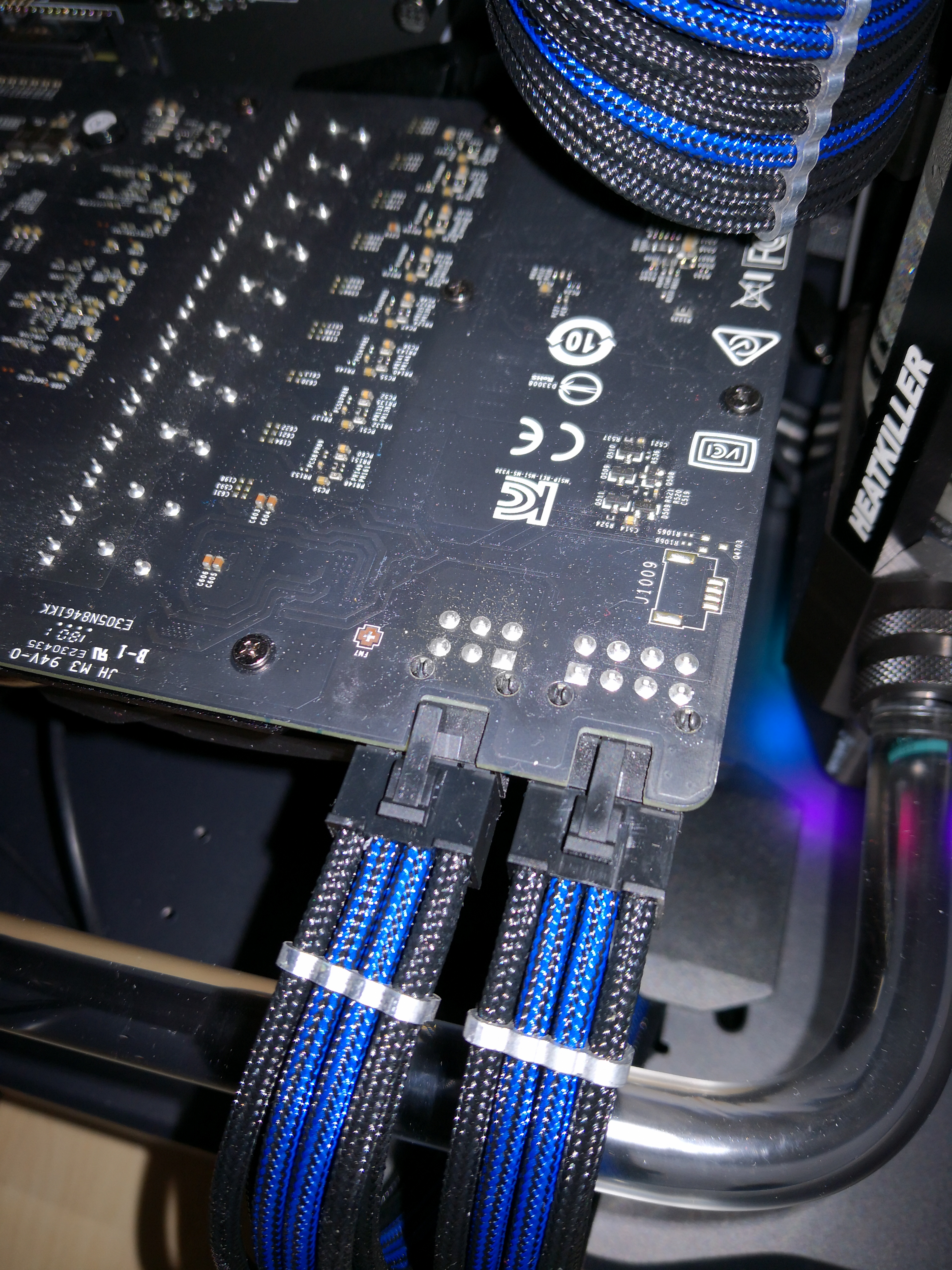

Hi,
Ich habe zwei 8 Pin fertig gesleevte GPU Kabel gekauft. Nun hat meine GTX 1070 ti nur einen 8 und 6 Pin stecker.
Mein Netzteil hat ein komfortables 6+2 Stecker, aber ich würde gern wissen ob ich einfach die zwei rechten Pins des 8 Pin Steckers 'ignorieren' könnte (indem ich mit dem Messer den 8 Pin Stecker 'Spalte')
Siehe Bilder: erstes Bild wie ist es original, zweites Bild wie ich es geschnitten habe damit es passt. Bevor ich jetzt das System starte (dauert noch bis ich fertig bin) wollte ich mal nachfragen.

kann man verwandeln...sofern man auf die richtige pin belegung achtet, kein problem

also die festen 8Pin-Stecker sind auch als solches zu nehmen und nicht einfach mal zu splitten. Dafür gibt es ja die 6+2 Stecker, damit man diese Stecker auch im 6Pin-Anschluss nutzen kann.
Hättest dir lieber ein 6+2 und ein 8 Pin gesleevt kaufen sollen ;)
Ich würde da nicht einfach mal so dran rum schneiden, weil ein Pin-Paar zu viel ist.
Reaktionen: Dandelion
Würde ich auch nicht machen, aber so lange er da nicht im Betrieb dran rumschnitzt und die Kontakte dann hinterher nicht offen im Gehäuse hängen, sehe ich kein Problem.
passt doch auch so, dann stehen die 2 Pins halt frei.
Würde da nix zerschneiden, wenn das nicht störend im Weg ist.
es ist kein hexenwerk.
die 8pin stecker haben nur zusätzliche masse pins (die schwarzen bei DIN kabeln) um den mehrstrom transportieren zu können.
wenn du nicht die falschen "abschneidest" ist das kein problem.
mfg

Ok, ich nehme für mich mit dass es passen wird wie ich schon gedacht habe. Ich sage euch Bescheid wenn die Wohnung abgebrannt ist. :D
