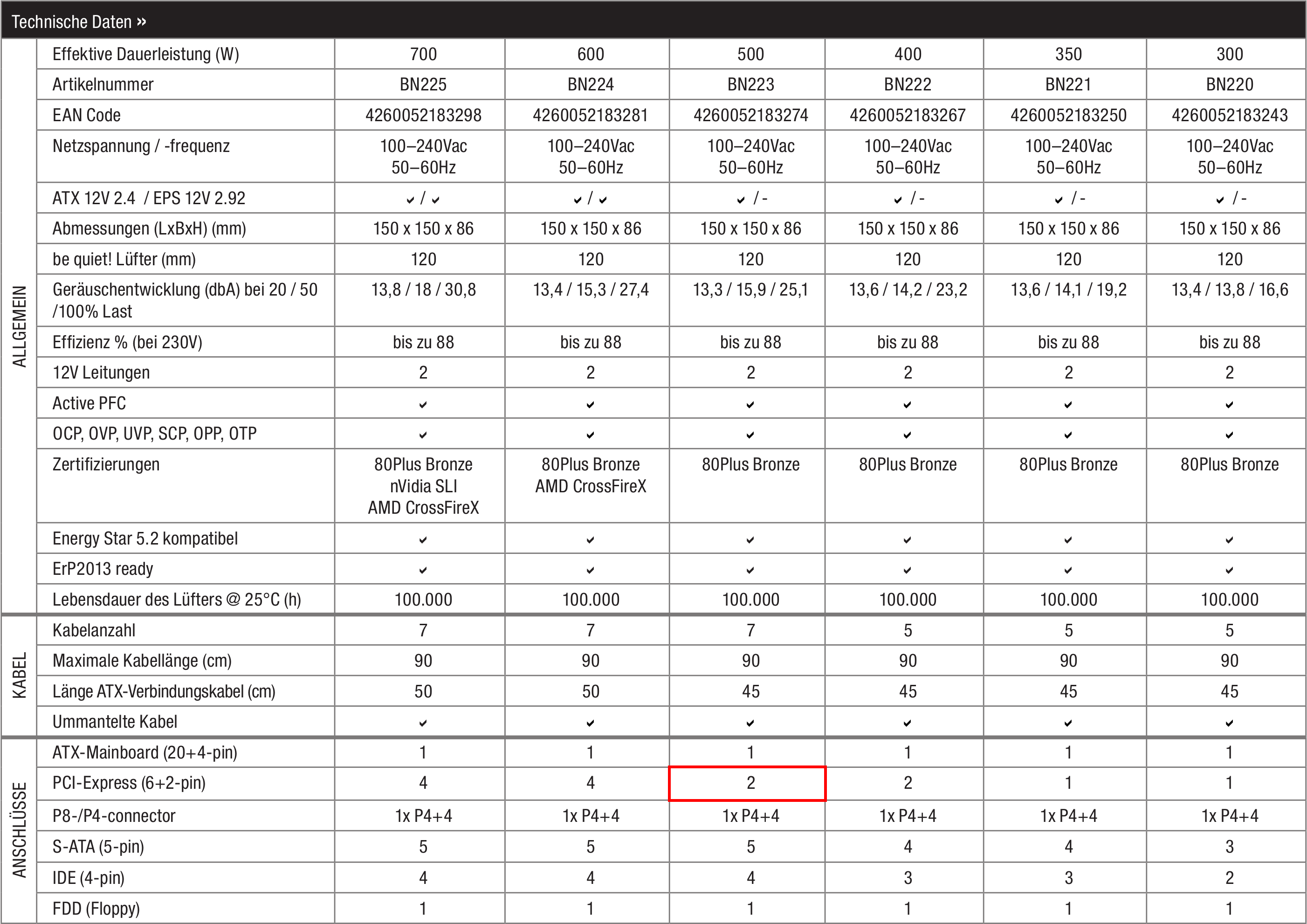

Mein Netzteil (be quiet! Pure Power L8 500W (BN223)) hat jedoch keinen 2x8Pin Anschluss, sonder nur 2 8+6Pin Anschlüsse.
Dein Netzteil hat zwei 6+2 Pin Anschlüsse. 6+2=8
Also hat es zwei 8 Pin Anschlüsse. Passt.
Kein Adapter notwendig.
Datenblatt Netzteil -> BQ PP L8

Das Netzteil hat die nötigen Anschlüsse und braucht keine Adapter:

man braucht keine Adapter da das Netzteil 2* 6+2 Pin PCIe Stromstecker hat ... siehe Post #5 ... und #12
Du hast Recht, hab auf einer Webseite wegen den Spezifikationen geschaut und da steht es einfach falsch drauf. Habe gerade auch noch schnell mal meinen Rechner aufgeschraubt und hab direkt die beiden 6+2 PCI Stromstecker gesehen. Ich hätte auch vorher einfach mal auf die Idee kommen können, einfach mal in meinen Rechner zu schauen...
Dann hat sich das Problem ja schon mal erledigt, danke dir!
