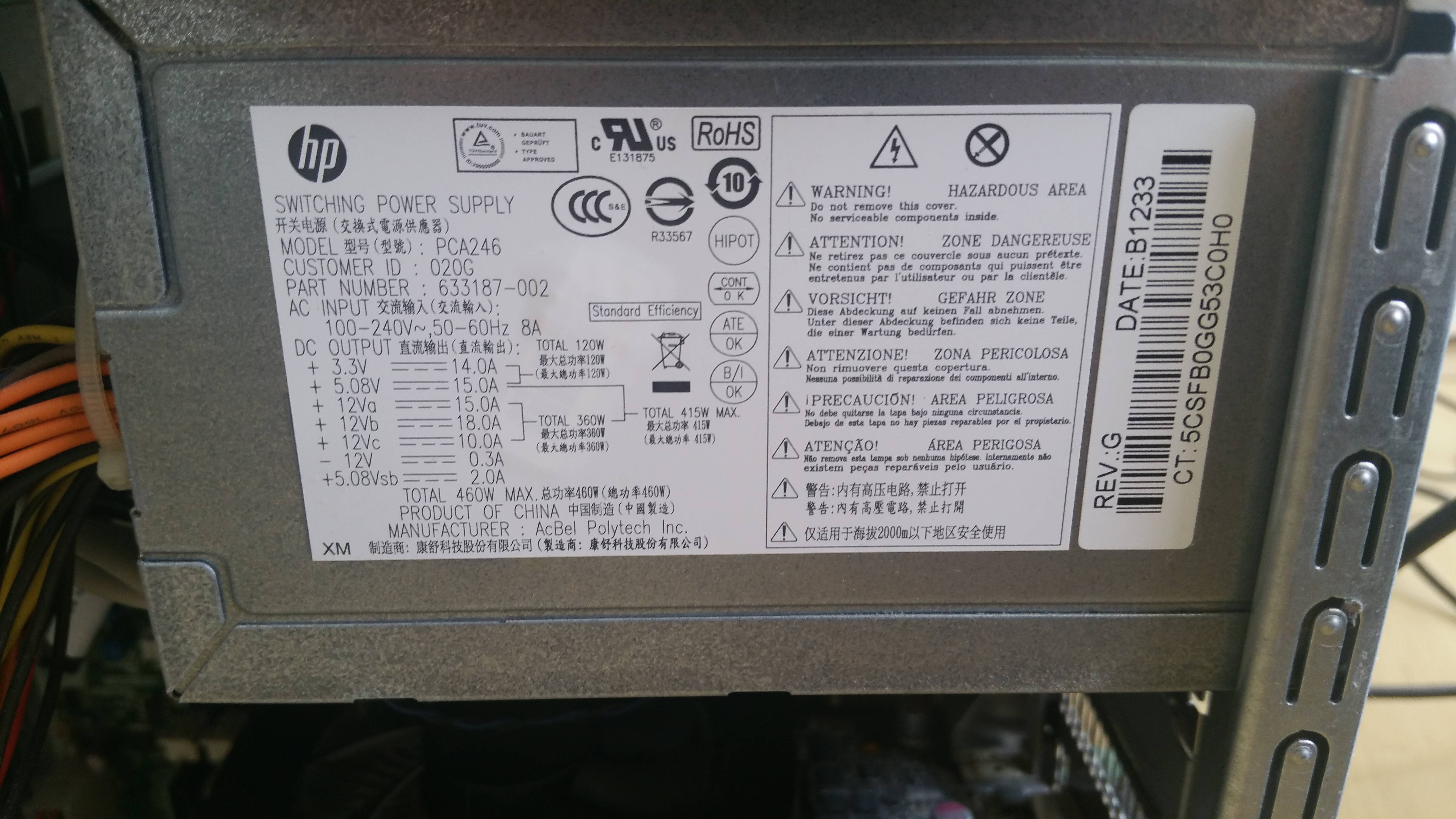

So,nun plane ich ein Upgrade auf eine gtx 770(die 1x6 pin und 1x8 pin benötigt),jedoch hat das Hp netzteil,wie ich nach einem blick in das gehäuse gesehen habe,nur einen 6 pin anschluss der die gtx660 versorgt hat und ist nicht modular.
Meine frage ist ob ich mit diesem adapter https://www.amazon.de/gp/product/B003T7071I/ref=oh_aui_detailpage_o00_s00?ie=UTF8&psc=1 , der sozusagen den 6 pin zu einem 8+6 verwandelt, die grafikkarte ohne risiko etc mit erfolg betreiben könnte? Welche optionen habe ich sonst noch um das problem mit dem 6 pin anschluss zu lösen?
Also würde das vielleicht reichen damit ich die neue graka einbauen kann? Habe zuvor schonmal einen thread,wegen der allgemeinen leistung des NT gestartet,da meinten viele das das NT leistungstechnisch ausreichend sei,jedoch frage ich mich,ob das auch mit diesem adapter so wäre?
Vielen dank für die antworten schonmal im vorraus :)
Im Anhang nochmal ein bild des NT aufklebers ,
Lg

Tauschen kannst das Netzteil sowiso nicht so einfach, scheint nicht ATX Format zu sein.
So ein Adapter ist Murks - das Kabel und der Stecker ist für maximal 75W ausgelegt (weitere maximale 75W kommen aus dem PCI-E Slot) - die GTX770 zieht aber bis zu 230W - das kannst nicht einfach dahin zaubern. Im dümmsten Fall fackelst dein Rechner ab.
Du könntest statt der GTX 770 einfach ne aktuelle Radeon RX 470 holen - die ist schneller, hat doppelt soviel VRAM, zieht einiges weniger an Strom und braucht nur 1 x 6 Pin.
sehe ich auch so, eine 770er ist jetzt kein besonders guter Griff.
Nimm lieber ne GTX 960, oder RX 470, die sind schneller und die benötigen meißt nur 1x 6Pin.
Jetzt noch eine 770er kaufen ist ziemlicher Quatsch.
Das würd ich lieber lassen, wer weiss, ob das Netzteil überhaupt genug 12V Spannung liefert.
Wenn du Pech hast, knalt das NT durch und beschädigt noch andere Komponenten.
Kauf lieber eine Grafikkarte, die mit einem 6-pol auskommt.

Ich würde bei dem Netzteil auf keinen Fall mit Adaptern arbeiten! Das wird mit Sicherheit in die Hose gehen da die 12V Schienen nicht gerade üppig ausfallen.
Du kannst es gerne versuchen, aber solltest zu zB. die 12V Schiene erwischen die nur 10A liefert ist Schicht im Schacht.
