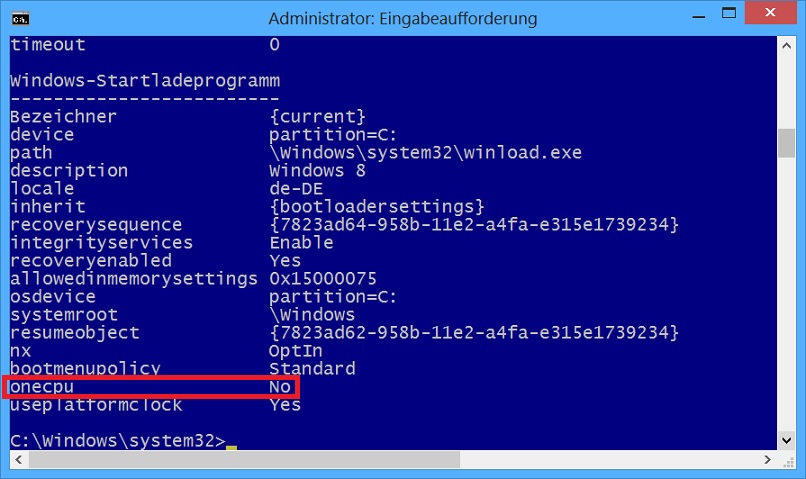

Starte mal eine Eingabeaufforderung mit Adminrechten und führ den Befehl Bcdedit /enum aus. Wird dort der Parameter onecpu on aufgeführt?
Wenn ja - dann entweder mit dem Befehl: Bcdedit /set onecpu off deaktivieren oder mit Bcdedit /deletevalue onecpu ganz entfernen.
