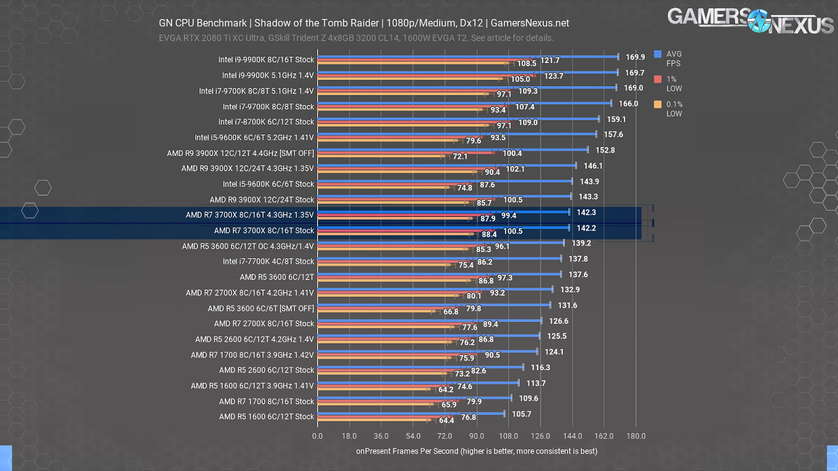

Einen 3600 zu empfehlen weil der angeblich mehr Leistung wie ein 9700K haben soll ist unter Berücksichtigung der tatsächlichen Leistung inkorrekt. Was das Preis-Leistungs-Verhältnis von dem R5 3600 betrifft? Sicherlich, aber wenn es um reine Leistung geht gibt es da sowohl bei Spielen wie auch Anwendungen erhebliche Unterschiede zwischen einem 3600 und einem 9700K, welcher in diversen Spieletests 11 bis 17% schneller ist als ein 3700X der in einer anderen Produkpositionierung sich befindet, genauso wie der 9700K zu dem 3600.
Womit durchaus Spiele gemeint sind, die von Multicore Leistung profitieren, wie Spieletests von CPUs auf Stock sowie OC mit demselben Speichertakt bei dem Testsystem zeigen wie z.B. GN.
In Shadows of the Tomb Raider das auf mehrere Kerne setzt, ist ein 9700K 17% schneller als ein 3700X.

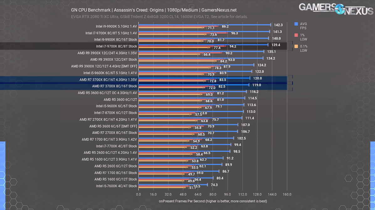

In Assassin's Creed Origins das als erstes der Reihe von mehr als 4 Kernen profitiert was sich seitdem in AC etabliert hat ist ein 9700K 11% schneller als ein 3700X, dank einem besseren Takt, besserer Singlecore Leistung sowie schnelleren Speicherzugriffen.

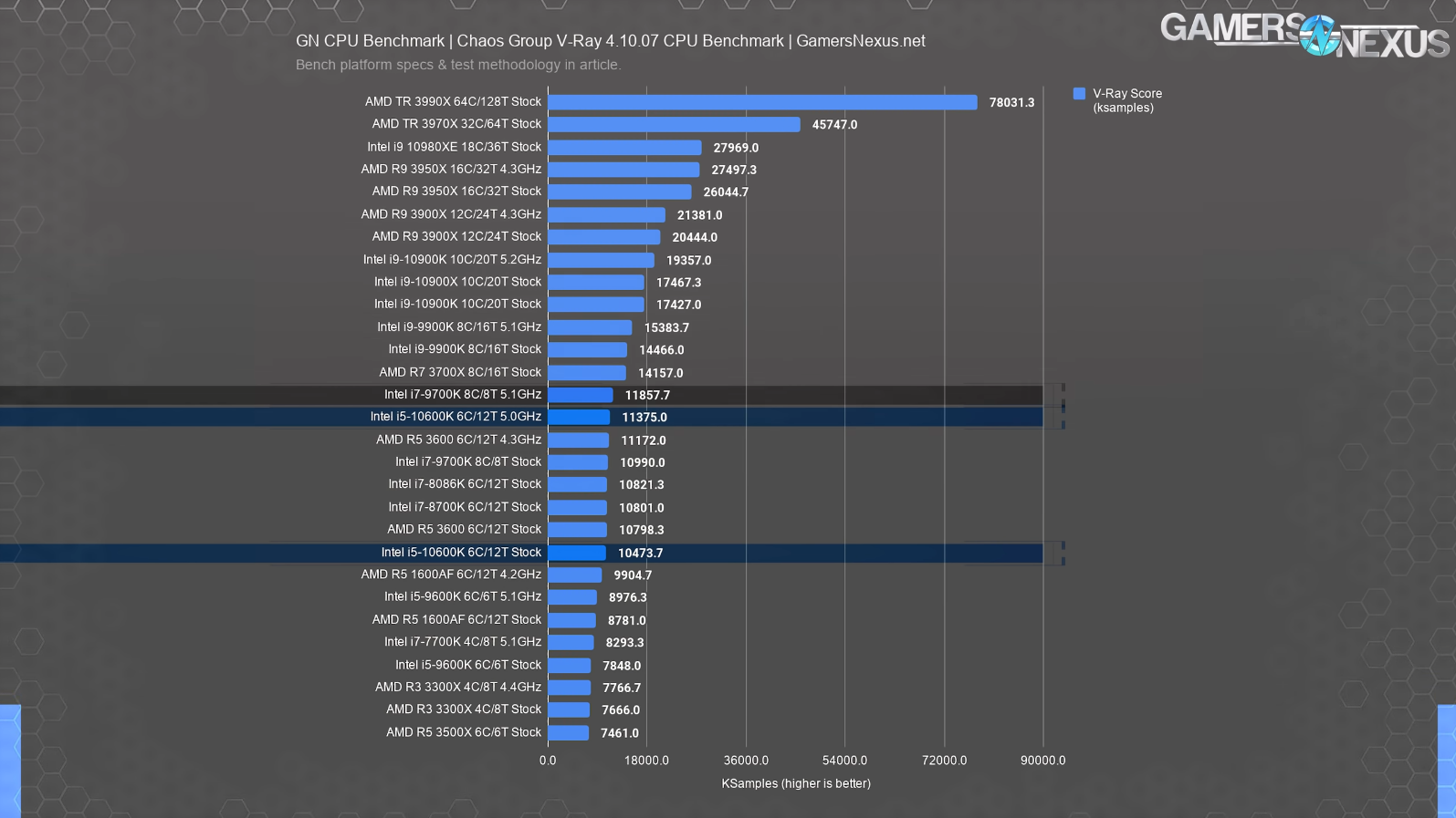

Wenn es dann um reine Multicore Leistung in Anwendungen wie Rendering geht, ist ein 9700K auf Stock wie zu erwarten besser als jede 6/12 CPU wie ein R5 3600, i7 8700K oder ein i5 10600K. Erst wenn mehr Threads von dem 3700X in Anwendungen wie Rendering zur Geltung kommen, ist der schneller als ein 9700K mit OC, welcher dabei auf eine leicht bessere Leistung wie ein 2700X kommt, der 8 threads mehr hat.
Daher wird man mit einer Octacore CPU wie 9700K mehr und länger Freude haben, wie mit einem 6/12 Prozessor, was sowohl Spiele wie auch Anwendungen angeht unter Berücksichtigung der Multicore Leistung. Ein 9900K mit 8/16 ist wiederum da besser wie ein 9700K, ist ja aber auch kein Hexacore.
