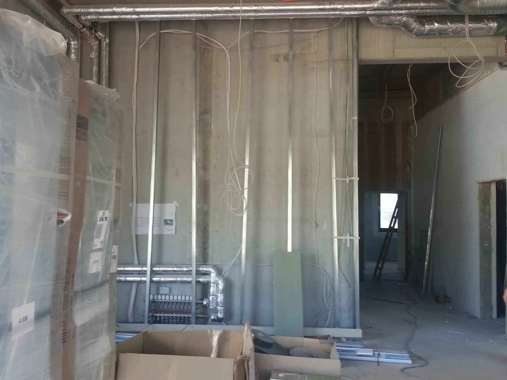

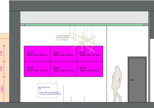

Für die Anfragen der PMs ob es auch ein paar Bilder gibt, hier :
