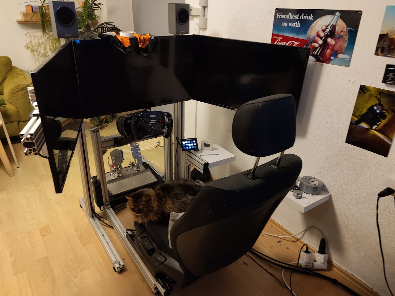

Verbunden hab ich jetzt alles mit 3 Displayport Switche (DP 1.4 Switch) Mit denen funktionieren die 165Hz ohne Probleme. Sowohl mit, als auch ohne Gsync.

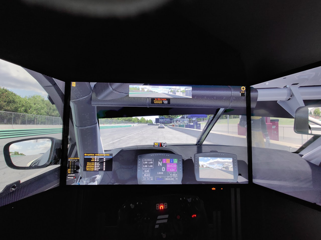

Die 3 AOC vom Simrig sind über 5m lange Kabel an den DP-Switchen angeschlossen. Die sind (leider aufgrund meiner eigentlich zu kleinen Wohnung) im 65° Winkel zum Mittleren Monitor angeordnet. Dadurch sitzt man aber gefühlt wirklich mitten drinnen.

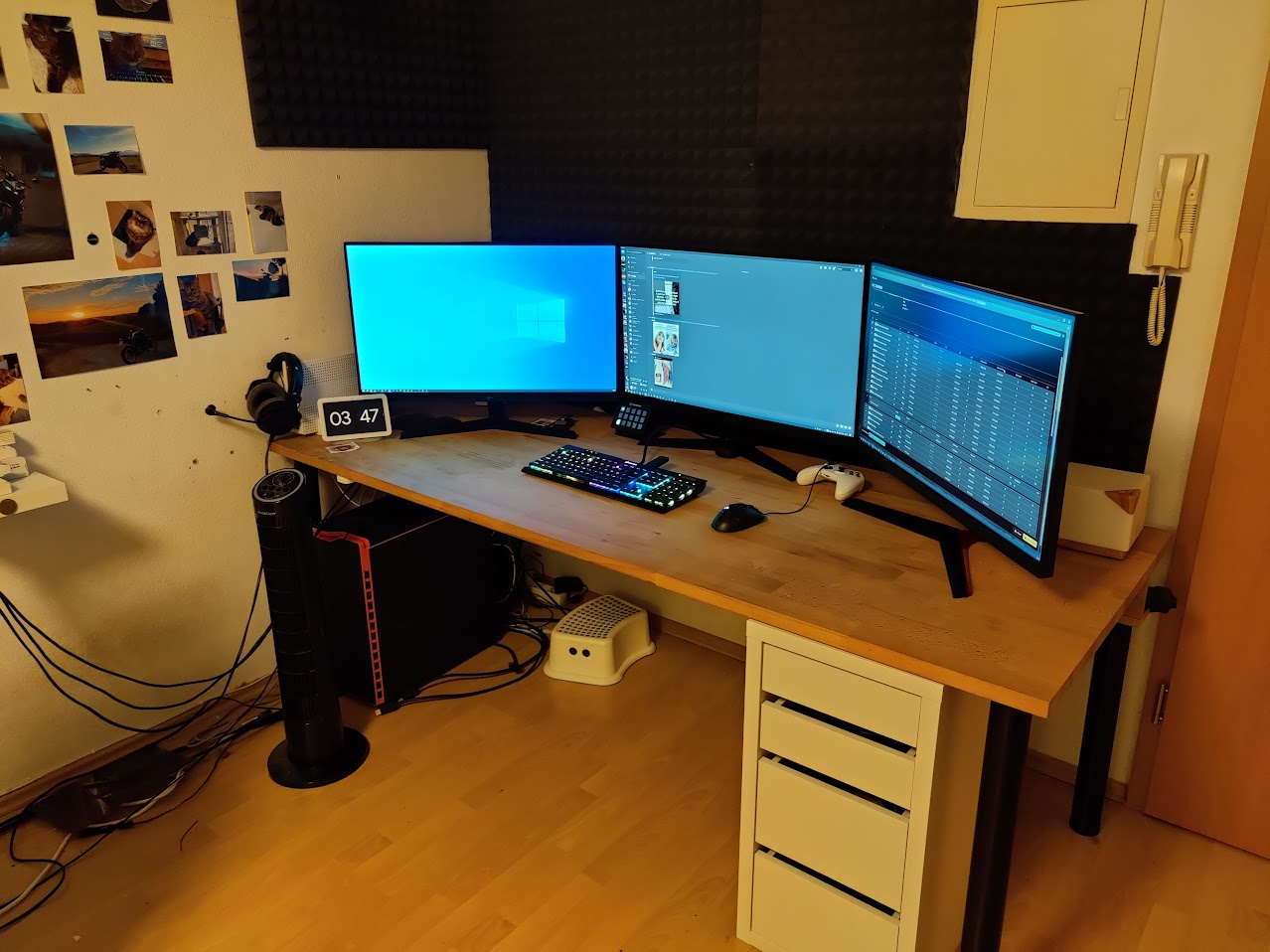

Die 3 LG 165Hz haben dafür jetzt ihren Platz am Schreibtisch gefunden.

Simrig:
POV:
Schreibtisch:
