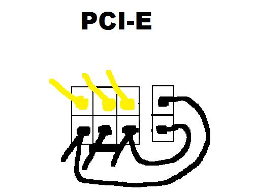

Das soll dann so ausehn oder? :D

jap
aber ich hab grad nachgeschaut, die Pinns können auch nur 6Ampere,
also kannst du genau so gut 2 Laufwerksstecker nehmen.
und denk dran, der 8 pin muss eine Buchse sein.
am Netzteil kommt ein Stecker raus,
das 6pol. Kabel endet auch mit einer Buchse.

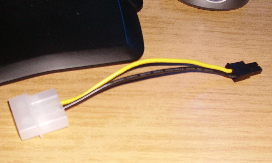

Hat geklappt, aber sie 2900XT in meinem Bruder seinem System stürzt bei Last ab (nur mit den +2):confused_alt:
Habe das ganze an ein HDD kabel angeschlossen, und dieses Kabel ist eig für VGA, also extra viel Ampere :) (Das Netzteil BeQuiet P5 470W)
Liegt nicht am Adapter, kA was es ist. Aber Overdrive wird im Treiber angezeigt ;)
Hier mal ein Bild davon:
