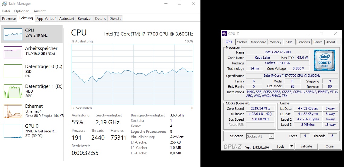

und zwar läuft Warzone bei mir nur mit 60-70 fps mit den meisten Settings auf Low mit folgenden Setup
I7 7700 3,6GHZ
RTX 2060 Super 8GB
16Gb ram
habe die neusten Treiber für die GPU und sichergestellt das bei Nvidia alle einstellungen korrekt und V-Sync ausgestellt ist.
Vollbild oder Rahmenlos ändert nicht, genau so wenig wie die Prio auf Normal oder Echtzeit zu stellen.
Anbei mal ein Foto vom Taskmanager während das Spiel läuft.

Deine CPU läuft mit echten 2Ghz, und es fällt Dir nicht auf?
Ich meine, Du hast Dir die Screenshots schon angeschaut, bevor Du sie hochgeladen hast?
Das dachte ich mir auch gerade. Wie heiß wird denn deine CPU? Ist der Kühler richtig montiert? Dreht der Lüfter auch?

ja schon aber müsste dann nicht auch die auslastung raufgehen?
Nein, weil die CPU/GPU durch irgendwas limitiert und ausgebremst wird. Entweder zu warm oder Einstellungen/Anwendung verhindern dies.

Okay habe gerade festgestellt die CPU geht von 4GhZ auf 2GhZ runter sobald ich das Spiel starte.
Liegt aber wahrscheinlich an der Temperatur die liegt sobald ich starte bei 95 Grad

War etwas Staub dran, habe ihn entfernt. Muss aber feststellen das die Temperatur meiner Kerne ohne offene Anwendung dennoch bei 65 Grad liegen. Ist das normal bzw in Ordnung?
Vielleicht hier mal schauen, ob der Kühler überhaupt noch richtig sitzt. Hast du den beigelegten Kühler verwendet/ist montiert oder hast du einen eigenen verbaut? Ansonsten mal demontieren und die Wärmeleitpaste ersetzen. 65 Grad im Leerlauf ist schon sehr hoch. Das würde auch die um die 2Ghz bei Last erklären. Die CPU taktet runter, um sich selbst zu schützen.

Ja, ist der selbe Lüfter der mitgeliefert wurde. Habe bisher lediglich das Mainboard, das Netzteil und die Grafikkarte verbessert. Werde für Morgen mal neue Paste besorgen und es dann nochmal probieren.
