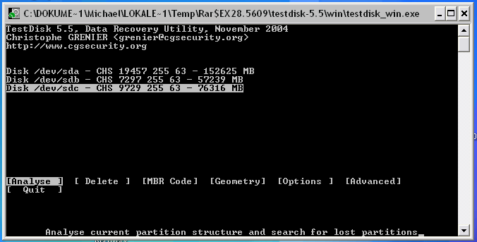

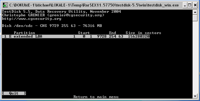

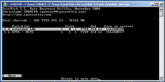

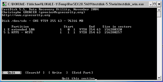

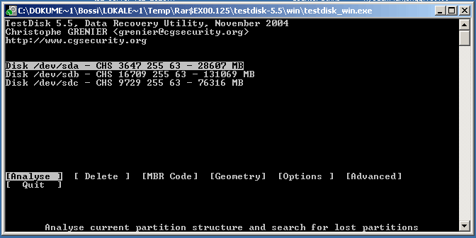

Ich habe mal ein paar Screenshots von TestDisk gemacht.

Es wird eine erweiterte Partition angezeigt.
Darin befindet sich ein logisches Laufwerk.
Das bedeutet, es ist nur ein Laufwerk.
Wenn das vorher so war, bitte bestätigen.
Die Struktur wird richtig angezeigt.

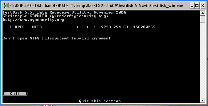

Gedanken mache ich mir eher über die Fehlermeldung "Can't open NTFS filesystem: Invalid Argument.
Das kann (wohlgemerkt) auch daraufhin deuten, das das Dateisystem beschädigt sein kann und somit auch Daten.
Es wird auch kein Datenvolumen angezeigt.
Auch kann diese Info daher kommen, wenn der Bootsektor beschädigt ist.

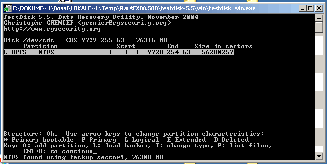

Die erweiterte Partition wird verkleinert angezeigt ab Cylinder 1.
Normalerweise ab Cylinder 0.
Kann man ändern wenn man bei dem 3 Screenshot auf [Extd Part] geht und bestätigt.
Ist aber mehr kosmetische Sache und erstmal nicht wichtig.
Da die Partition unformatiert angezeigt wird, braucht man die nicht wiederherstellen, da die vorhanden ist.

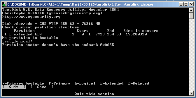

Nächstes ist den Bootsector untersuchen.
Starte bitte Testdisk, wähle die Festplatte und gehe mit dem Pfeil nach rechts auf das Menü [Advanced], wähle dort dein logisches Laufwerk (erkennt man auch an den Buchstaben L auf der rechten Seite) aus und gehe auf [Boot].
Die erweiterte (extended) beinhaltet ja keine Daten.
Setze mir davon einen Screenshot.

tja, ich habe das versucht, aber es gibt dort keinen Eintrag. Das scheint mir nicht wirklich ein gutes Omen zu sein, oder?
Ich gehe davon aus, dass es nur eine Partition gab, bzw. eine zweite besteht / bestand die wohl "automatisch" beim Formatieren angelegt wird, die man aber nicht nutzen kann.

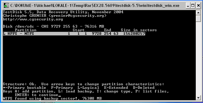

Nun denn, ich habe den Screenschot des letzten Schrittes angehängt.
Hoffe man kann da nochwas retten und ich meine nicht die Hardware.

Da ist man im ersten Feld bei der Partitionswiederherstellung noch nicht am Ende.
Die Daten liegen in Sektoren.
Da wird nichts gemacht.
Diese kann man wiederherstellen mit Datenrettungssoftware.

Ich habe mit Testdisk die Patte getestet und es kam der von Dir in einem ähnlichen Zusammenhang nenannte Fehler raus: Partition sector doesn't have the endmark 0xAA55.

Vor allem weil kein Bootsektor gefunden wird.
Windows zeigt die ja unformatiert nach deinen Aussagen an.
Hattest du die Fehlermeldung mit "Partition sector doesn't have the endmark 0xAA55" bevor du die an USB angeschlossen, oder erst jetzt?
Könnte man korrigieren, indem man den MBR und die Partitionstabellen löscht, und nach Search die Partition neu eingibt.
Problem wäre aber nachher die wieder zurückzubauen.

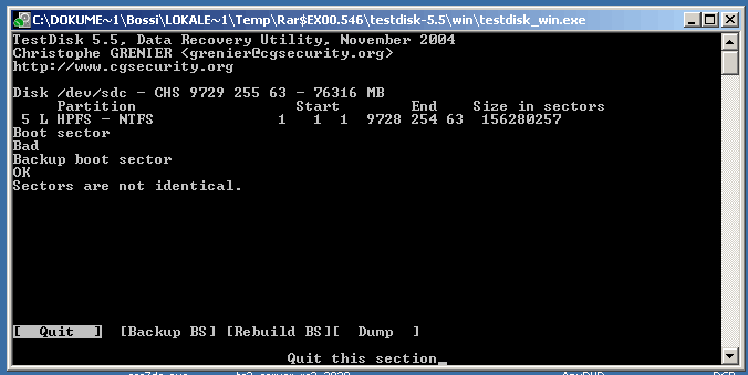

gesagt getan. Nun ist die Platte wieder an ihrem alten Platz (am richtigen Kontroller) und ich habe die ganze Prozedur noch einmal durchgespielt. Es hat sich aber nicht wirklich viel geändert, wie ich denke.
Nun denn, ich bin frohen Mutes, was auch immer dabei rauskommen mag.

Die Sachlage sieht schon ganz anders aus.
NTFS found using backup sector bedeutet, das am Ende des Volumens einer gefunden wurde, wo man später wieder herstellen kann.
Siehe auf Bild unten.
https://www.computerbase.de/forum/attachments/screen_09-gif.19172/
Auch sieht man das die Partition nicht vorhanden ist.
https://www.computerbase.de/forum/attachments/screen_08-gif.19171/
Hat keine Werte.
Daher muß man die nach Search manuell eingeben.
Das funktioniert nach Search an diesem Screen durch a drücken.

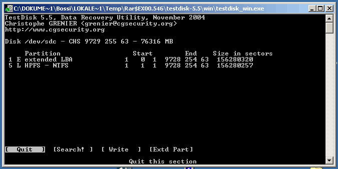

Ach fehlt mir der Screenshot mit dem Menü [Quit] [Search] [Write] [Extd Part].
Der ist deshalb so wichtig, da dort deine Änderungen gespeichert werden.
Wird von mir benötigt um zu überprüfen ob alles richtig gelistet ist, bevor du das speicherst.
Ansonsten weiter nach Search.
Bitte a drücken für add.
Gib bei Cylinder Heads Sectors usw den Start und das Ende deiner Partition ein.
Hier sind die Werte;
[ Cylinders ] [ Heads ] [ Sectors ] [ Cylinders ] [ Heads ] [ Sectors ] [ Type ] [ Done ]
........1................1..............1.............9728............254............63...........07......[Enter]
Bei Type brauchst du nur nach rechts auf Quit gehen, 07 (Null Sieben) schreiben (bedeutet NTFS) und mit Enter bestätigen.
Die Werte müssen absolut stimmen.
Bestätige dann weiter, bis du zum [Quit] [Search] [Write] [Extd Part] kommst.
Davon mit bitte einen Screenshot setzen.
Sollte identisch aussehen (Siehe dazu auch wichtige Info aus meinem Post oben mit [Extd Part]).
Wenn der Screen so aussieht, kannst du auf Write gehen und mit Enter und y bestätigen.

Wenn dann da steht sectors are not identical, kann man das wahrscheinlich reparieren mit
[Backup BS].
Bitte auch Screenshot

Nun habe ich noch den Screenshot mit dem Menü [Quit] [Search] [Write] [Extd Part] gemacht und denke, dass da drinsteht, wovon Du ausgegangen bist.
Geschrieben habe ich noch nichts, bloß nichts falsch machen jetzt :eek: .

Das passt soweit.
Gehe jetzt auf Write, bestätige mit Enter und y.

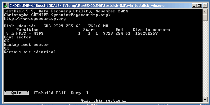

Habe ich mir angeschaut.
Bei deinem Vorfall ist das Dateisystem NTFS beschädigt worden.
Daher die Meldung;
Auf G:\ kann nicht zugegriffen werden. Die Datei oder das Verzeichnis ist beschädigt und nicht lesbar.
Das bedeutet, die Partition wurde wiederhergestellt.
Durch zurückschreiben des Partitions Sectors ist die nun auch wieder sichtbar.
Abhilfe und Reparatur wäre vielleicht chkdsk Laufwerk: /r .
