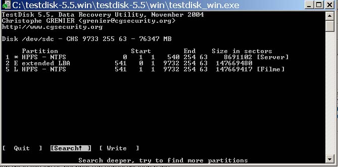

Wenn ich backup bootsector mache, listet er irgendwelche werte auf, hat er jetzt was gesichert? wenn ja wohin?
Da Rebuild BS sicher nen ganzen Tag dauern wird :-/ hier schonmal der erste screen

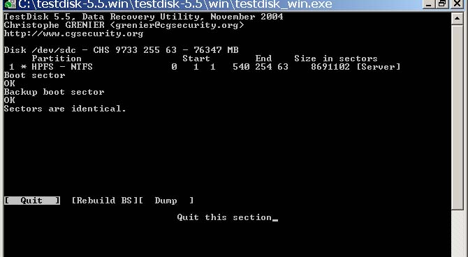

@ Tapion
Bootsector ist OK.
Hatte dir gerade mitgeteilt, via PN, bei Rebuild BS brauchst du nichts mehr machen.
Werde den Thread oben dementsprechend anpassen.
Hattest du nach Backup BS schon Neustart gemacht?
Ansonsten machen und überprüfen.
Lasse nach Möglichkeit chkdsk nicht mehr laufen und versuche abzubrechen.
Teile es dann mit.
Viele Grüße
Fiona

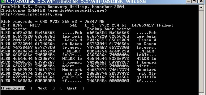

Setze mir bitte mal einen Screenshot, wenn du die Option Backup BS noch hast, mit den Werten.
Wie gesagt, nach dem ich "Dump" (Dump boot sector and backup boot sector) ausgeführt habe scheint sich da gar nichts zu tun ausser das er was auflistet, habe mal screen angehängt, nach neustart hat sich nichts getan.
ähm, da steht NTLDR fehlt, ich glaube das könnte das Problem sein. Ich weiß jetzt nicht genau, vielleicht kannst du mit diesem programm ja die datei von deiner C platte auf die D kopieren.
Wenn die auf C: nicht wäre, würde dein windows ja auch nicht hochfahren
gruß andy

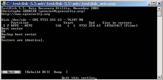

Die Meldung mit dem Bootsektor wegen der NTLDR zeigt einen Fehler im Bootsektor.
Da dies deine 2 Partition ist mit dem Volumen Filme, sollte dies auch nicht deine Startpartition sein.
Daher sollte dort auch keine NTLDR als Betriebssystemlader angezeigt werden, da die sich auf C:\> befindet.
Um Fehler in der Partition zu überprüfen mache mal den Vorschlag wie ich es bei brick top Vorgeschlagen habe.
Anleitung wie folgt;
Starte Testdisk.
Wähle deine Festplatte aus.
Bestätige 2 x mit [Enter] und setze mir ein Screenshot (ist nach Analyse).
Wenn Testdisk anfangen sollte mit suchen laß es durchlaufen und setze mir danach einen Screenshot.
Bestätige durch, bis du zum Screen kommst, wo unten steht, [Quit] [Search] [Write].
Setze mir davon auch einen Screenshot.
Gehe mit dem Pfeil auf [Search] und lasse die Suche laufen.
Setze mir auch den Screenshot nach Search.
Vor allem den wo unten steht a (add) P: List Files usw.
Dann auch nochmal den vom [Quit] [Search] [Write]-Screen.
Dadurch besteht die Möglichkeit zu überprüfen, ob dort Fehler sind oder nicht, wo man gegebenenfalls korrigieren kann.
Ansonsten benötigst du Datenrettungssoftware.
Viele Grüße
Fiona

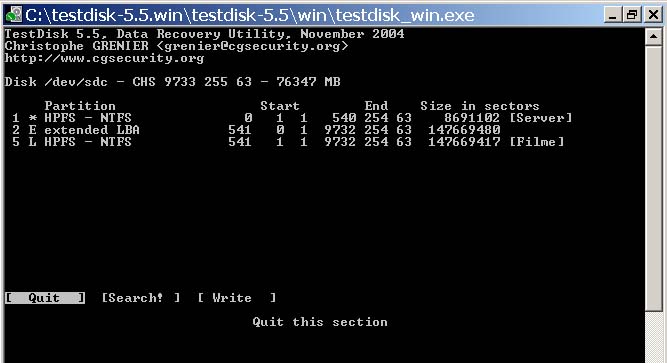

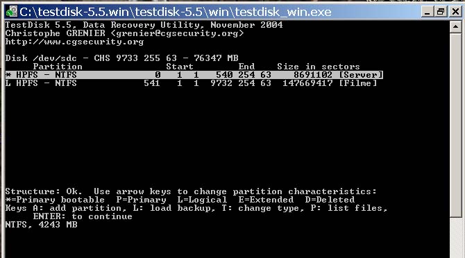

hier die Screens...
Was muss ichaus wählen um zum "Quit] [Search] [Write]-Screen" zu kommen? der 3. screen ist der wo das programm gerad steht.

Gehe jetzt mal mit dem Pfeil nach rechts auf Write.
Bestätige mit Enter und y.
Die Struktur stimmt.
Hat aber erst mal nicht viel zu sagen, da es nur die Partition und nicht das Dateisystem betrifft.
Bestätige dann 2 x mit Enter bei Quit.
Testdisk ist dann beendet.

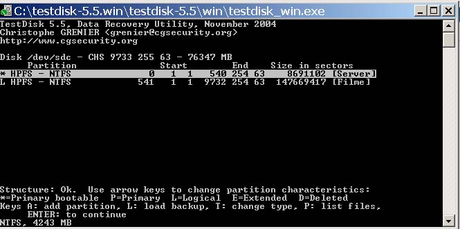

Starte erneut und gehe mit dem Pfeil wieder nach rechts auf [Advanced] / [Boot].
Setze mir von da einen Screenshot.
Gruß
Fiona
hier ist er ...
Danke sehe keine Änderung.
Du hattest die Partition mit Write gespeichert.
Starte jetzt Windows neu.
Wenn die Festplatte dann immer noch unformatiert ist, benötigst du doch Datenrettungssofware.
Tip geht in Richtung Restorer2000 (Shareware ca.38 €).
