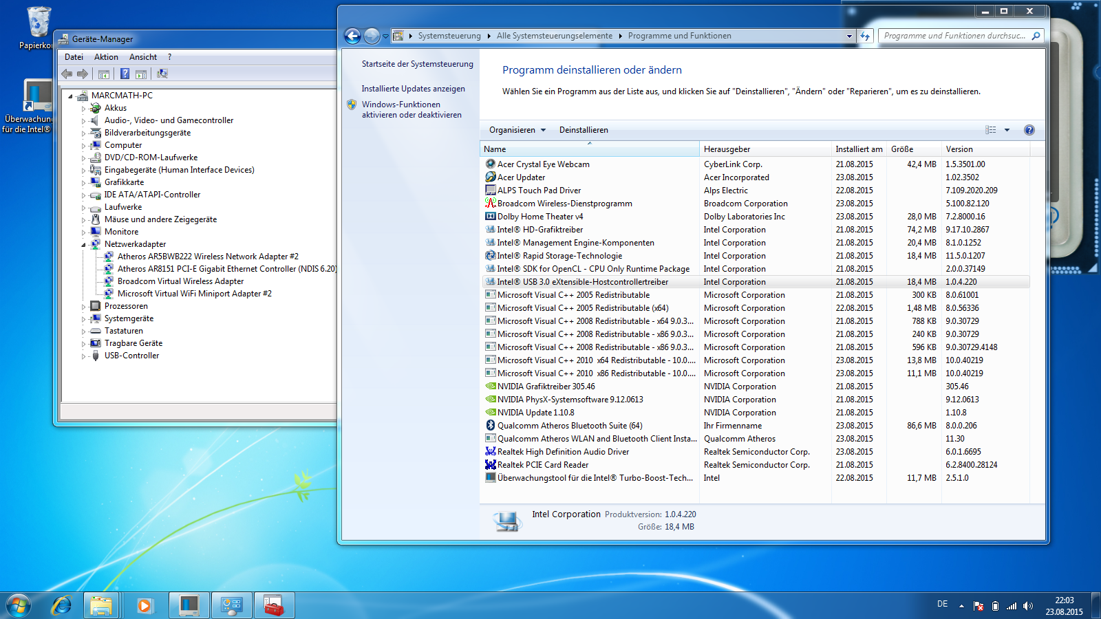

Du kannst doch sicherlich das Notebook per LAN-Kabel anschließen, die LAN-Karte ist ja sauber im Gerätemanager eingetragen und damit sollte die LAN-Verbindung funktionieren. Lösche mal den WLAN-Treiber raus (sowohl im Gerätemanager als auch in der Softwareliste), schließe das Notebbok per LAN am Router an und lass Windows automatisch nach Treiber suchen.

Warum soll ich jetzt alles Neu machen?Aus werden hatte ich versucht die neuesten zu installieren.Bei eiñigen ist unklar,ob für W7 und 8 getrennte aufgelistet ist bei meinen acer V3-771G
Bei wlan steht auch nur virtueller broadcom.Müssen atheros und broadcom installiert sein?

Entschuldigt,wenn ich vom Tablet sende entstehen immer noch falsche Buchstaben und Ziffern,sowie Symbole.Habe natürlich die Treiber gemeint.Besonders ,ob W7 und 8 Treiber gibt und welchen ich nehmen soll,damit es funktioniert.
Der Ethernttreiber ist jetzt auch wieder weg in der Gerätekonfiguration.Von Atheros Treiber oder beide ,Broadcom Treiber zu benutzen.

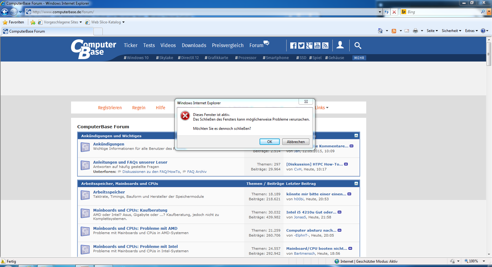

Jetzt scheint die Verbindung zu klappen,aber welcher Treiber ist zuviel und warum steht beim IE diese Meldung und kann man dies tun oder wie sich verhalten?

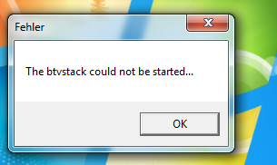

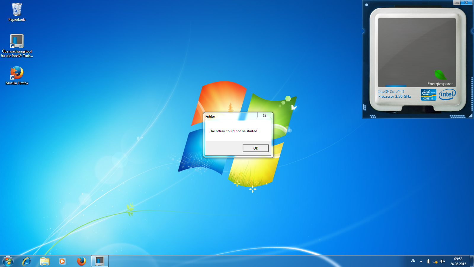

STARTFEHLER.PNG 2.PNGSTARTFEHLER.PNGHeute morgen als ich mein NOTEBOOK startete,kam dies,mit dem ich nichts anzufangen weiß.
Außerdem habe ich festgestellt,das der Laufwerksbuchstahe zwischen SSD und ssdh gewechselt hat.
Gegen den Hinweis im Internet Explorer würde es helfen, einen besseren Browser zu verwenden. Der Hinweistext sollte selbsterklärend sein. Nutze doch einfach Google Chrome...
Da ist kein Treiber zu viel, das passt doch alles. Den letzten Eintrag in der Softwareübersicht würde ich aber deinstallieren. Den Intel Turbo-Boost-Monitor braucht kein Mensch, der zeigt dir nur was an und das raubt dir den Platz auf dem Bildschirm.
Die Fehlermeldungen beim Start ("btt...") kommen vom Bluetooth-Stack. Steckt der Bluetooth-Stick am Rechner? Wenn ja, dann deinstallier mal die Bluetooth-Software, vielleicht ist die Version (Qualcomm 8.0) einfach zu alt für Windows 7.

Ich benutze vorwiegend FF und hatte nur den IE für den Notfall drauf und habe zuletzt auch mit OPERA auf Empfehlung gearbeitet.Chrome hatte ich auch schon benutzt,aber die ständige Anmeldungen nerven,jetzt sogar in FF.
Den Turbo schließe ich eifach und da ist er vom Schirm bis zum Neustart.
Einen Bluetoostick habe ich noch nicht dran und welcher Treiber für Touchpaad ALPS oder ELANTECH besser ist?
