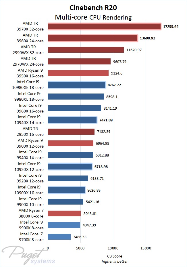

2K für einen TRx ist zu wenig, das ist die aktuelle Plattform. TR würde ich nur günstig gebraucht nehmen, weil nicht aufrüstbar und fast die ganze Plattform wird durch den 16-Kern AM4 überflüssig gemacht. Nur der 32-Kerner kann sich über Wasser halten:
Und das hier ist die Paradedisziplin der alten TR, reine Multicoreperformance. Bei AfterEffects und Premiere kann der alte TR nicht mit dem 16-Kerner und seiner höheren IPC und Takt nicht mithalten.
