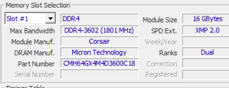

Habe folgendes System i9900k, Asus Maximus XI Hero Board, und Corsair Veneance DDR4 4x16 GB 3600MHz
Und da wollte ich mal fragen, ob das alles auch so passt, auch im Bios, weil da habe ich bis jetzt nichts eingestellt.
Frage deswegen, sobald das Spiel Uncharted Legacy of Thieves Collection starte und dieses Gebäude Shader durchgeht, fährt der Rechner einfach runter und wieder hoch. Weiß jetzt nicht, ob das am Spiel liegt, weil da bin ich schon alles durchgegangen, aber immer das Gleiche.

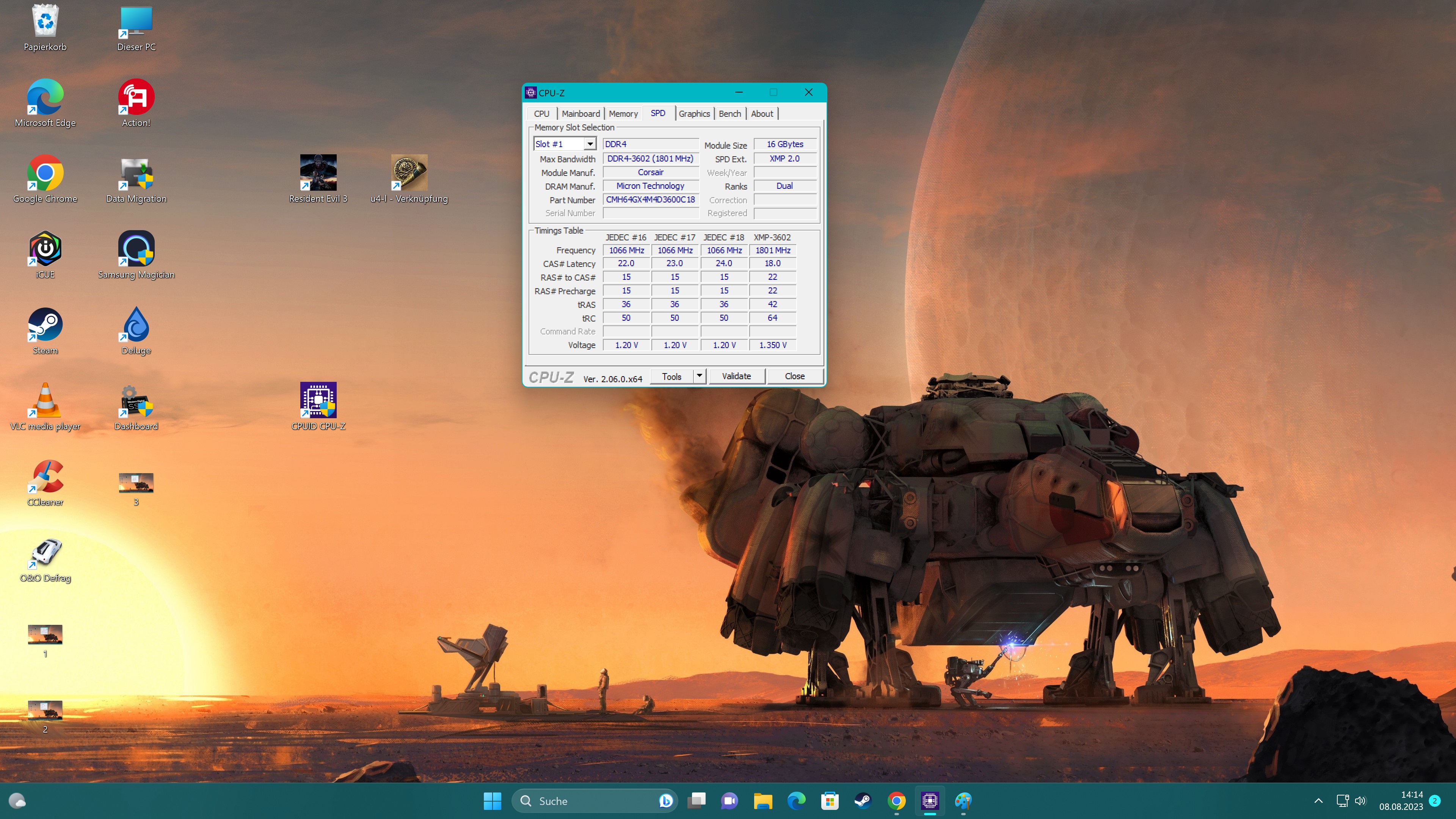

Da du nicht mal XMP aktiviert hast, kann es am RAM schon mal nicht liegen. Es sei denn, dieser ist defekt -> MemTest86. Wobei die Timings durchaus nach XMP aussehen ..

Nein läuft nur mit 2133..
Xmp geladen oder nur Timings eingestellt?

Jein, wie man sieht, liegen die DDR4-3600 erst gar nicht an, dein Mainboard geht daher auf DDR4-2133 zurück um booten zu können.
ich weiß - muss nichts zu sagen oder zu bedeuten haben aber ich habe da schon die lustigsten Dinge mit erlebt bzw. so lustig waren sie dann doch nicht... laut Memory QVL kann ich den Speicher schon mal überhaupt nicht finden
lief er denn mit 1 Riegel, 2 Riegel stabil?

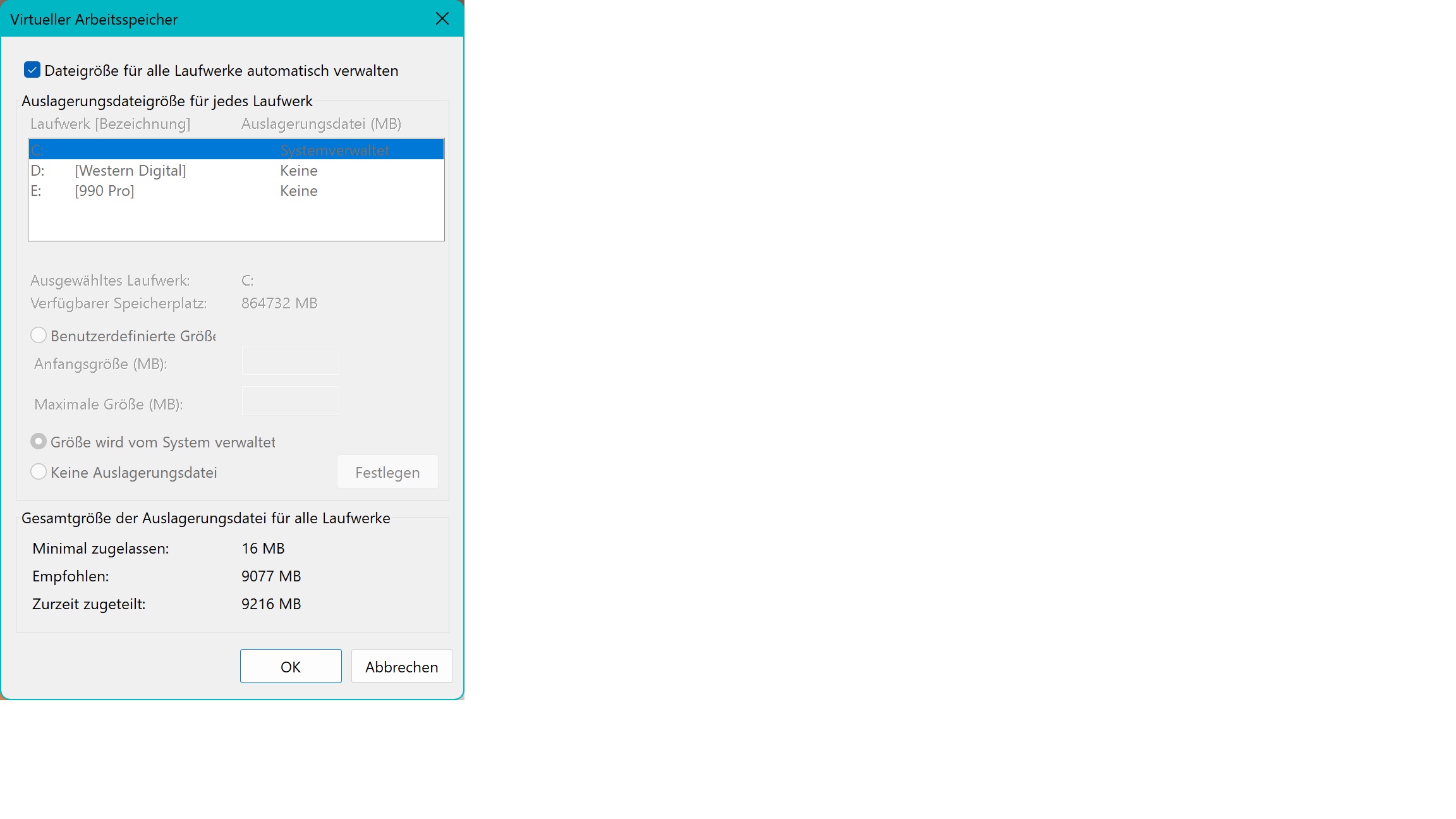

Hast du vielleicht die Windows-Auslagerungsdatei deaktiviert? Hatte etwas ähnliches bei The Last of Us, mit keiner bzw zu kleiner Auslagerungsdatei stürzte bei mir das Spiel beim Bau der Shader ab. Erst mit größzügiger Auslagerungsdatei (trotz 32 GB RAM) lief es durch.
Reaktionen: xxMuahdibxx
Ich hatte manuell 8GB > Absturz, erst mit manuell 32GB funktionierte es. Danach hatte ich es wieder zurückgestellt.
Ja, ich würde es so probieren.

Ram läuft ohne XMP auf 2166Mhz wie bereits genannt.
3600Mhz XMP wird der Speicherkontroller vom 9900K nicht mitmachen. Mein alter 9900K mit 4x16gb Samsung B-Dies nur 3000Mhz CL14 gemacht.
Um den Speicher ausschließen zu können einfach mit MemTest testen. Könnte nach wie vor ein Problem sein, da er so auch nur mit 1,2V anstatt 1,35V läuft.
