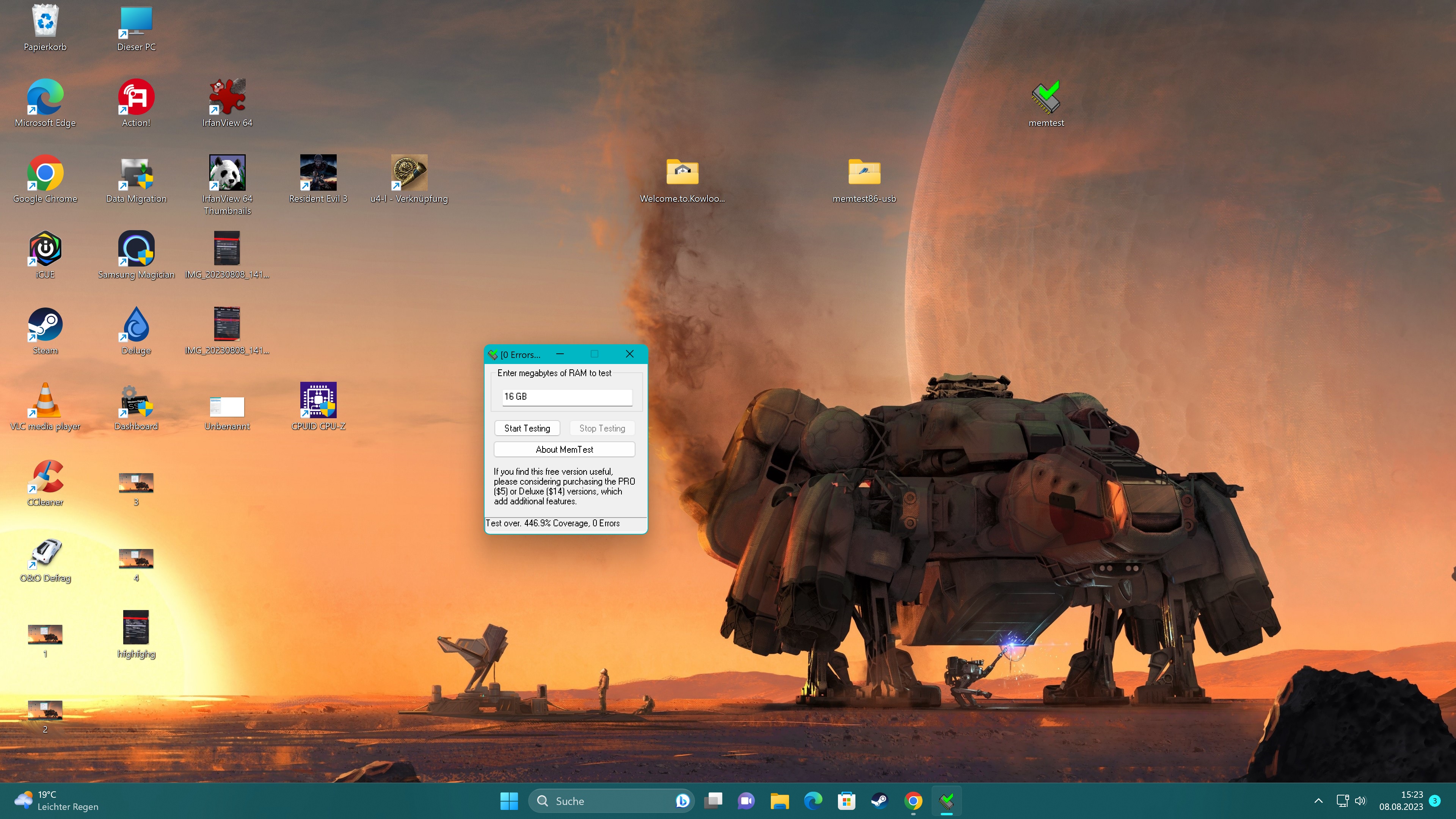

Freestyle Easy schrieb:
Klick zwar auf Start, aber passiert nichts. Nur 1 Riegel drine
hmm... ich kenne nur die DOS Versionen bzw. die, welche gleich auf dem Mainboard vorliegt und hatte nie was mit Windows Version zu tun.
Kannst du mit Snip einen Ausschnitt machen oder halt Screenshot?
sieht bei mir so aus
na dann versuchen wir mal nen anderen Link 😁
MemTest86 The standard for memory diagnostics
vielleicht gehts hiermit besser
