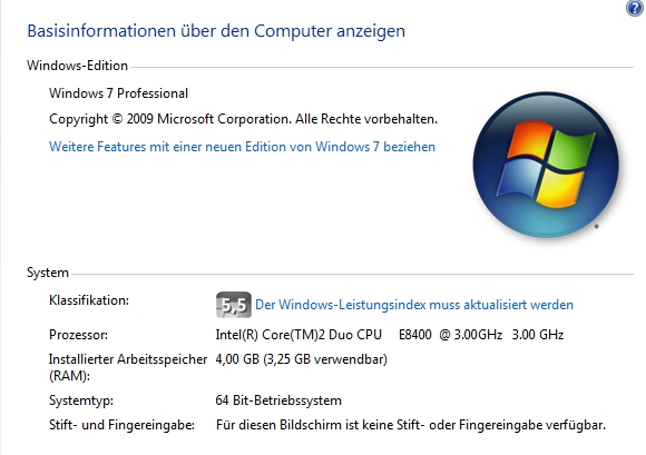

In meinen Systemeigenschaften, steht "Installierter Arbeitsspeicher: 4,00 GB (davon verwendbar:3,25 GB)"

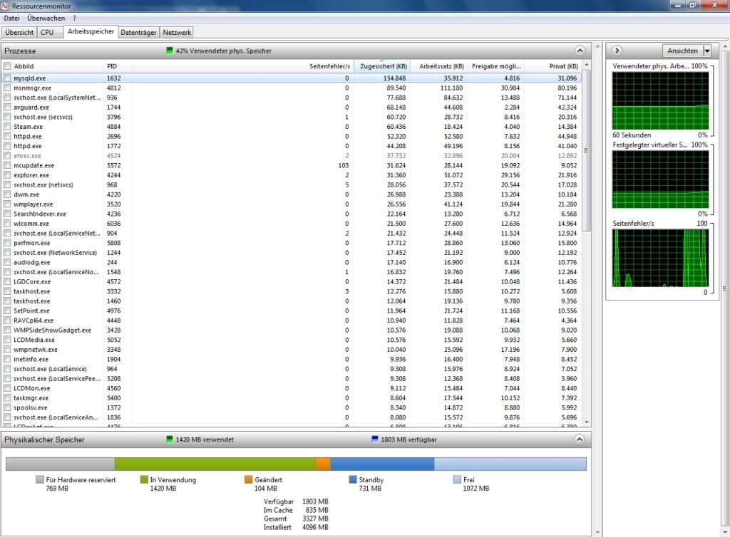

Anbei noch 2 Screenshots, auf dem einen steht im Ressourcenmonitor, das die Hardware knapp 800MB des Speichers reserviert (WOFÜR AUCH IMMER) und auf dem anderen die besagte Anzeige in den Systemeigenschaften!

guck mal im Ressourcenmonitor ob was für die Hardware reserviert ist! strg+shift+esc und dann dort bei leistungsmonitor oder wie das heisst auf ressourcenmonitor switchen...unten is nen balken wos steht (siehe mein screeni / 1. Post)

also im Ressourcenmanager ist angegeben, dass 4GB installiert sind, 3 verwendet werden können und der 1GB für Hardware reserviert ist! Turbocache ist sowas wie shared memory, aber auch das kann ich nirgends einstellen!
