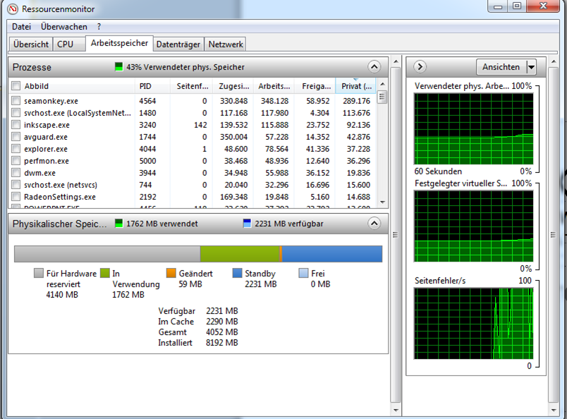

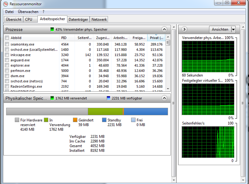

zu 5.) Was wird unter Windows angezeigt? U.a. mit dxdiag oder den Task Manager,
Im resourcenmonitor sieht es aus wie in Bild1:

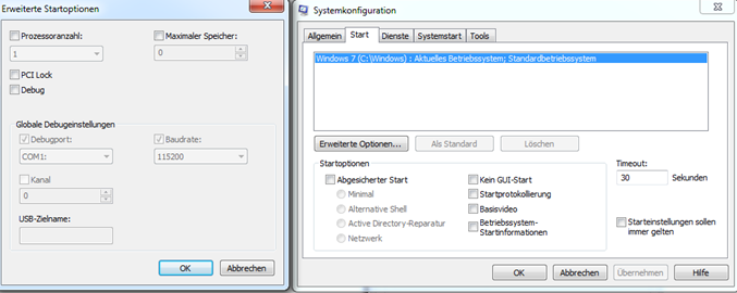

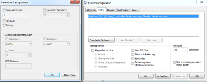

zu 6.) Wurden Einstellungen unter msconfig geändert? Zu finden unter: Start -> Ausführen -> msconfig -> Enter -> Start und da ganz besonders unter Erweiterte Startoptionen,
---unter Maximaler Speicher hat hat normalerweise eine 0 zu stehen oder das Häkchen ist nicht gesetzt. Wie das auszusehen hat zeigen die Bilder. Sollte es nicht so sein, bitte ändern und neu starten.
siehe Bild 2. KEIN Haken. Mit 0 und Haken noch nicht probiert - sollte eigentlich ohne Haken besser sein.

Ich hatte versucht bei Msconfig=>Start =>erweitert => Den Haken bei "Maximaler Speicher" zu setzen und den Wert auf 0.
Dann Reboot
=> Seitdem BSOD mit Stop 0x00000074 beim starten.
Ich kann nun weder Abgesichert, noch zuletzt funktionierender Systemstart booten. Die System Startup repair habe ich schon probiert und ebenso eine System Recovery zum Stand 31.1.2017.
Fehler immer noch gleich.
Ich nehme jetzt mal einen Riegel raus und versuche einen Systemstart. ...
Kann es seinn dass der Eingriff in die MsConfig die Registry so zerschossen hat dass ich nun nicht mehr booten kann ? Oder ist es nun der DEUTLICHE Hinweis auf einen defekten RAM (Mainboard RAM-Slot /RAM Controller ?).
Der Logik nach ist der Wert 0 entsprechend gar kein Speicher. Damit läuft die Maschine natürlich nicht. ;)
