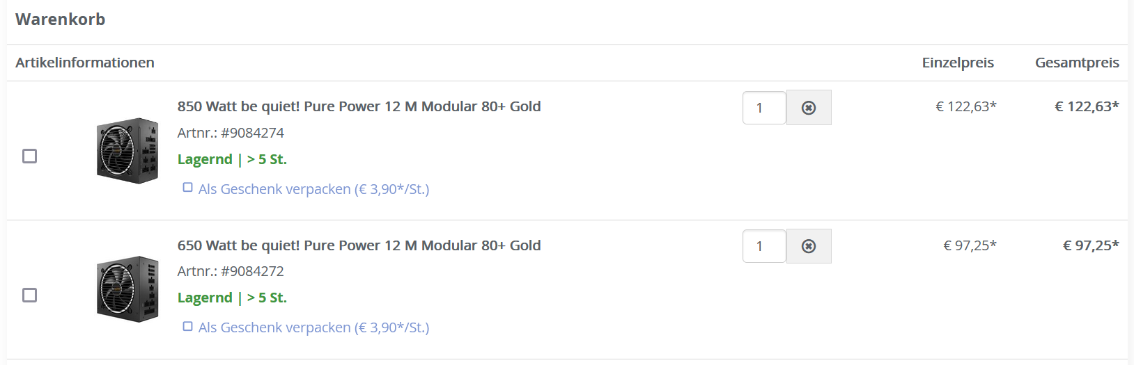

Nur weil ein dubioser Händler auf Geizhals das 850W gerade im Sonderangebot hat, bedeutet das nicht, das das 650W fast gleichpreisig wie das 850W wäre.
Mindfactory
Alternate
Zumal es in diesem Fall sogar das 550W PP12M für ~ 85€ tun würde, stünde ein Kauf an.

Die Aufpreise sind im Schnitt überschaubar, du musst mir dafür auch keine Wallpaper posten.
