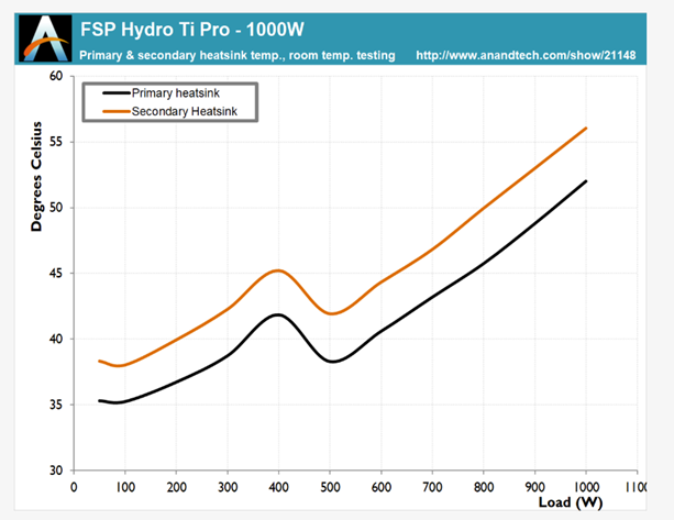

Die Lebensdauer eine NTs orientiert sich an der MTBF. Die MTBF gibt eine durchschnittliche Arbeitslast von 50% und 25°C vor.
Beispiel. Das FSP Hydro TI Pro 1000 hat Titanium-Zertifizierung.
Ab 75% Auslastung kommt es schon über 50°C.
Je +10°C reduziert sich die Lebensdauer um die Hälfte.

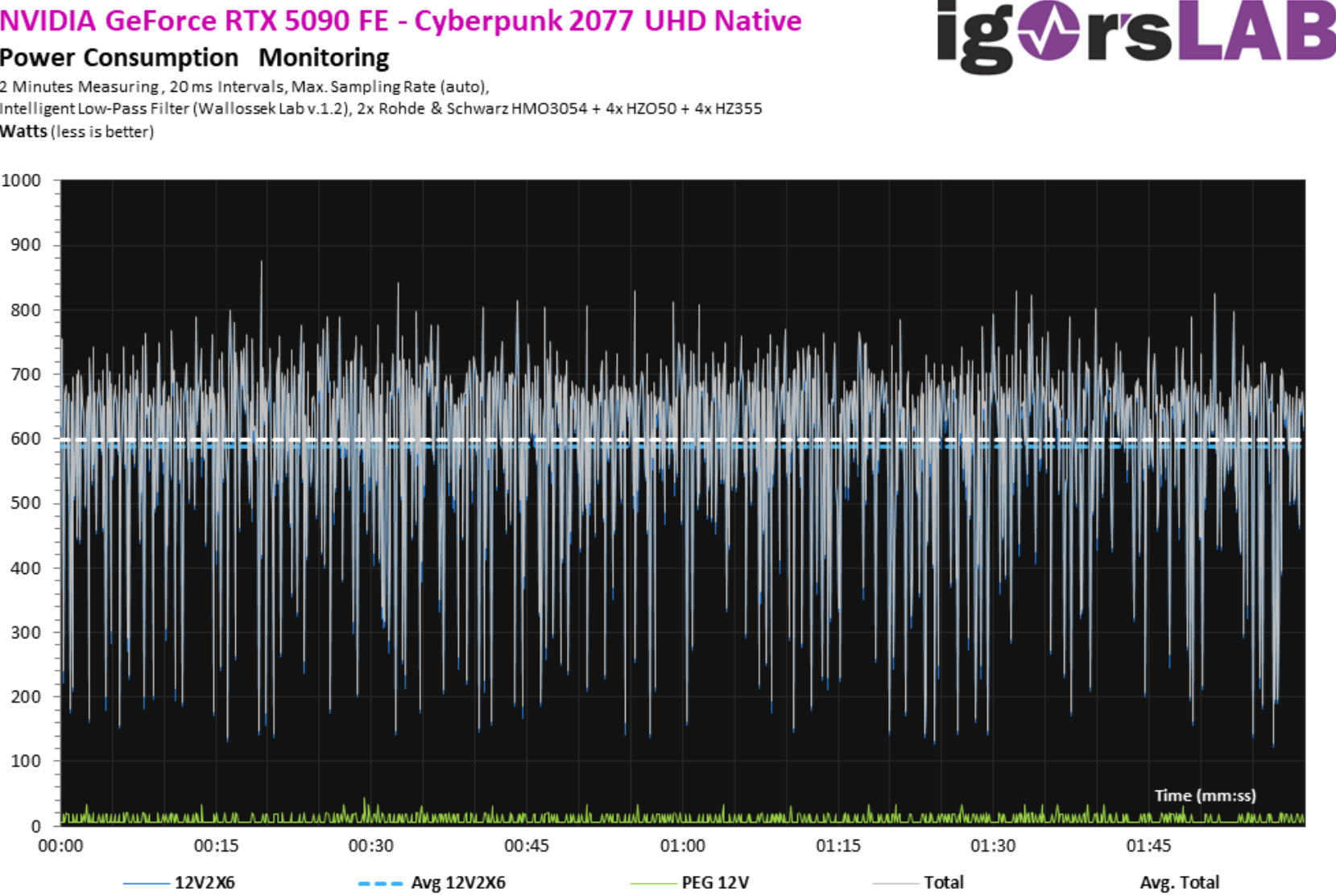

Zum Test der 5090 mit Blick auf die Lastspitzen. Die Spitzen sind eher durchgängig und bis 130% der durchschnittlichen Leistungsaufnahme.
Da die Ausschläge in 750-850W praktisch permanent vorhanden sind, kann ich mir vorstellen, dass sich das auf die Temperaturen der Elkos auswirken könnte.
Aber um das ganze zu Entschärfen: eine 5090 ist keine 5070TI. Vielleicht hat die 5070TI gar nicht diese Lastspitzen, die ja unbedingt ATX 3.0 erforderlich machen sollten. Wenn die Leistungsaufnahme der 5070TI ähnlich der 4080 ist (ohne diese Spikes), dann kannst Du das ja mit dem Undervolting lösen.

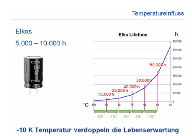

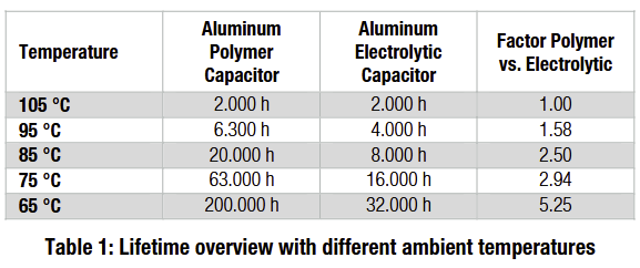

Richtig, für Elkos gilt das so._ROG_ schrieb:Je +10°C reduziert sich die Lebensdauer um die Hälfte.
Wobei Netzteilhersteller noch eine Alternative haben und an besonders temperaturgefährdete Orte stattdessen Polymer Caps verbauen (können).
Diese sind bei erhöhten Temperaturen deutlich langlebiger. Rechenbeispiel:
Quelle: Würth Elektronik
Dem anzumerken ist, dass ich grade mal ein wenig nach Polymer Caps geschaut im Katalog von Mouser. Von Chemi-Con die Polymer Caps bei 16VDC (für Sekundärseite üblich) sind alle im Bereich von 15~20kh@105°C. Solange die nicht wort-wörtlich kochend heiß sind, halten die also quasi ewig.
Elkos liegen eher im Bereich von 1~10kh@105°C, je nach Güte. Die teureren temperaturbeständigeren Exemplare sieht man meistens eher in premium Netzteilen.
Extrembeispiel ist das 1100W passive Netzteil von Cooler Master, was auf der Sekundärseite lediglich 2 Elkos (langlebige Rubycon ZLH) aber dafür 49 Polymer Caps verbaut hat. Wenn das etwas wärmer wird unter Last - auch egal.
