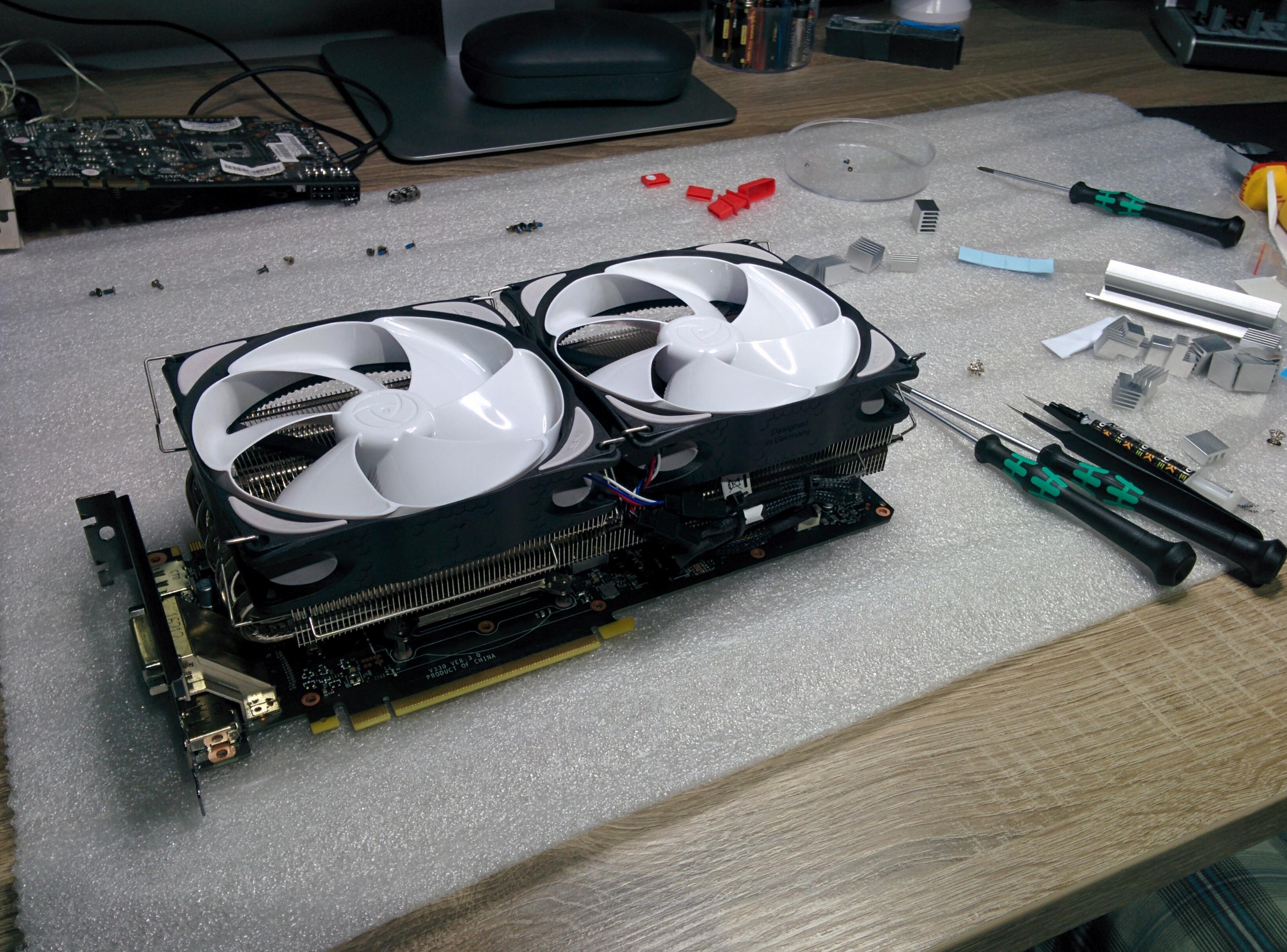

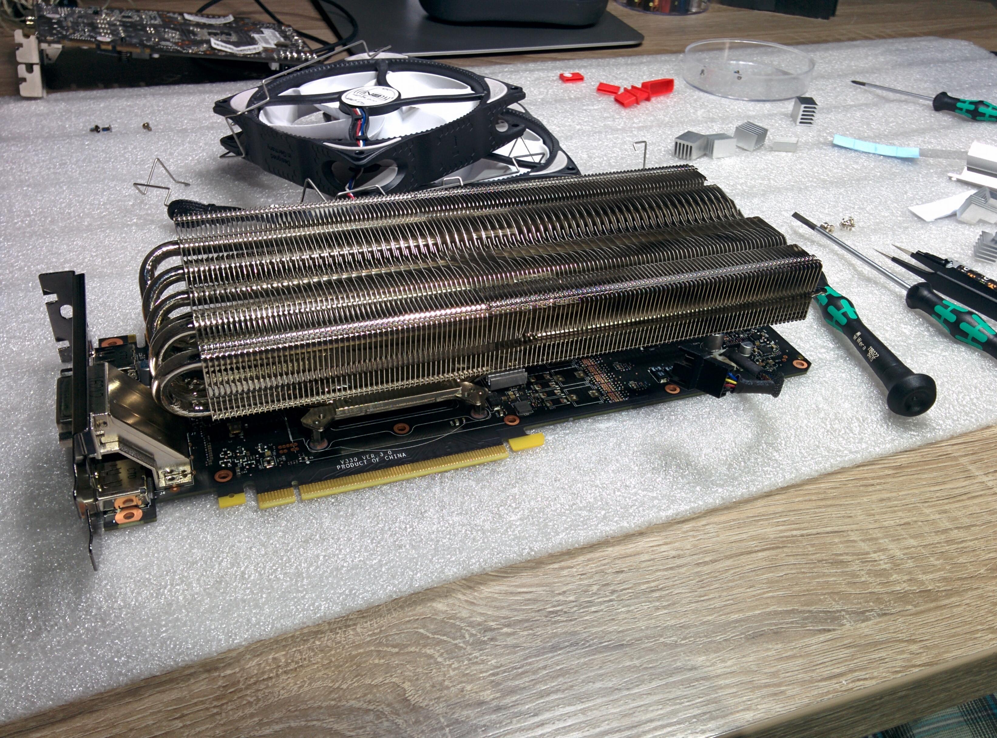

UPDATE:
passt. Danke
2Ghz unter Furmark Max 45 grad
