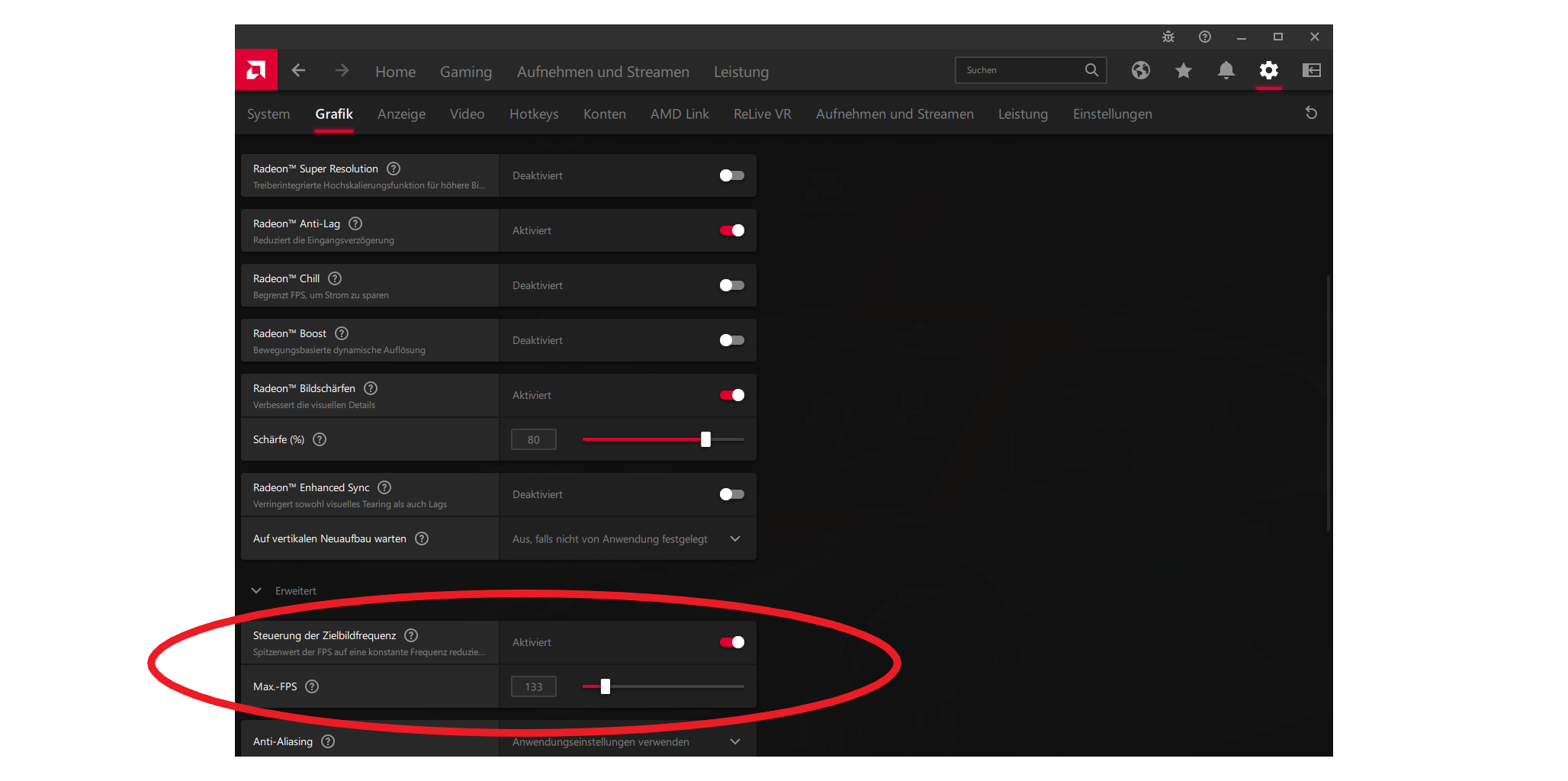

Ich würde raten mal die "normale" FPS Grenze zu probieren und nicht Chill. Unter Einstellungen, Grafik und Erweitert..
Die steht im MSFS auch auf 60 FPS.
Laut AMD Overlay habe ich im Menü zwischen 45 und 60 FPS, also keine 900 oder so. Das ist was mich wundert.
Und die meinte ich eben nicht.
Hier:
bitte mal probieren, stellst eben auf 60 FPS fest.
Macht auch keinen Unterschied.

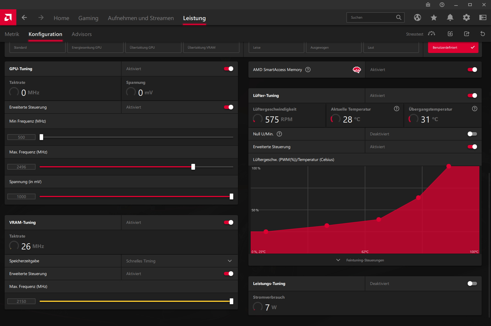

Ich würde ja testweiße gerne mal meine Lüfter auf "Always on" stellen, also das sie sich nicht mehr deaktivieren im Idle.
Mein klicken klingt auch eher elektrisch und nicht nach schleifen oder rattern.
Aber andererseits hab ich manchmal 3-4 klicks kurz hintereinander und dann 5 Minuten gar keine mehr. Keine Ahnung ab dies dann wirklich von den Lüftern oder deren Steuerung kommen kann....
Na dann am besten gleich mal probieren mit der always on Kurve. Ich lasse meine auch always on.
zumindest beim Ref-Design hörste da nix im idle, nur, wenn ich die Zügel komplett loslasse, dann hört man die Lüfter.

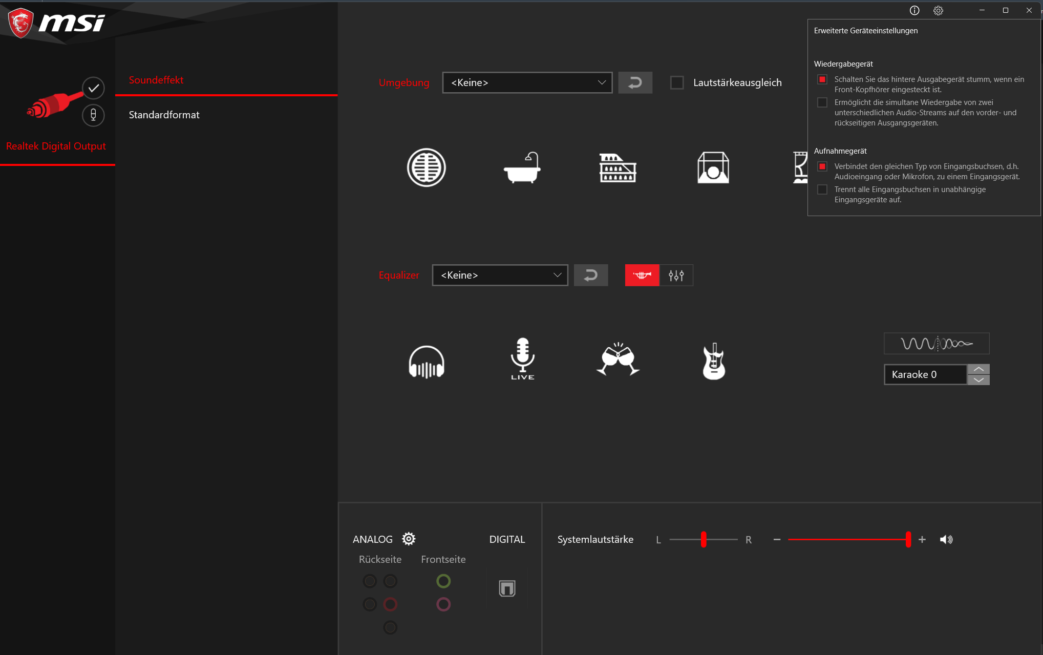

@tsw2
Hast du vielleicht Kopfhörer vorne am Gehäuse angeschlossen und hast du die Realtek Audio Control Konsole installiert?
Müritzer schrieb:
@tsw2
Ja, ich habe mein Headset über Klinkenstecker vorne am Gehäuse angesteckt.
Ich habe einfach nur die Chipsatztreiber für das MB installiert, nichts zusätzlich von Realtek oder so. Ich sehe auch im Gerätemanager nicht von Realtek.
Aber ich habe jetzt mal mein Headset ausgesteckt, was sonst einfach immer eingesteckt ist auch wenn ich es nicht nutze...und...
Das knistern aus dem PC heraus scheint nun tatsächlich nicht mehr aufzutreten in den Game Menüs in denen es zuvor meist aufgetreten ist....WTF 🤯
(Bevor das jetzt wieder irgendjemand falsch versteht...nein das knistern war kein "Audio" Problem sondern ein Geräusch was aus dem PC selbst kam, vermutlich GPU).
Hast du eine Erklärung dafür oder einen Link wo ich es nachlesen kann?
Einen Link habe ich nicht aber bei mir, ich hatte immer nur knacken im Headset, lag es einfach an den Einstellungen in dieser Konsole. Jetzt habe ich ein Headset das mit USB angeschlossen wird und eine eigene Soundkarte verbaut hat, da kommt kein knacken mehr vor.
Daher ist bei mir auch nur der digitale Output vorhanden.
Einstellungen kann man aber auch unten direkt an den Buchsen vornehmen, einfach mit der linken Maustaste auf die Buchse klicken die man ändern will, da erscheint ein Dropdown Menü.
Hier kann man verschiedene Einstellungen testen.
Auch solltest du das Headset mal hinten anschließen und auch dort verschiedene Einstellungen testen.
