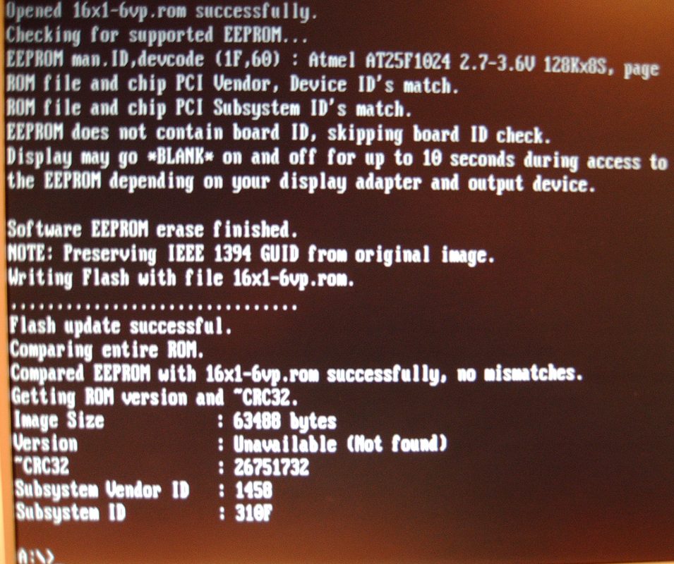

Nun könnt ihr das bearbeitete BIOS mit NVFlash zurückflashen. nvflash.exe -f xxxx.rom -2 -p -u

Das ist nicht falsch. Vielleicht führen diebszüglich ja mehrere Wege nach Rom.
Ich habs jedenfalls erfolgreich mit nvflash.exe -f xxxx.rom -2 -p -u geflasht.
Hab die Rückmeldung damals fotografiert.
