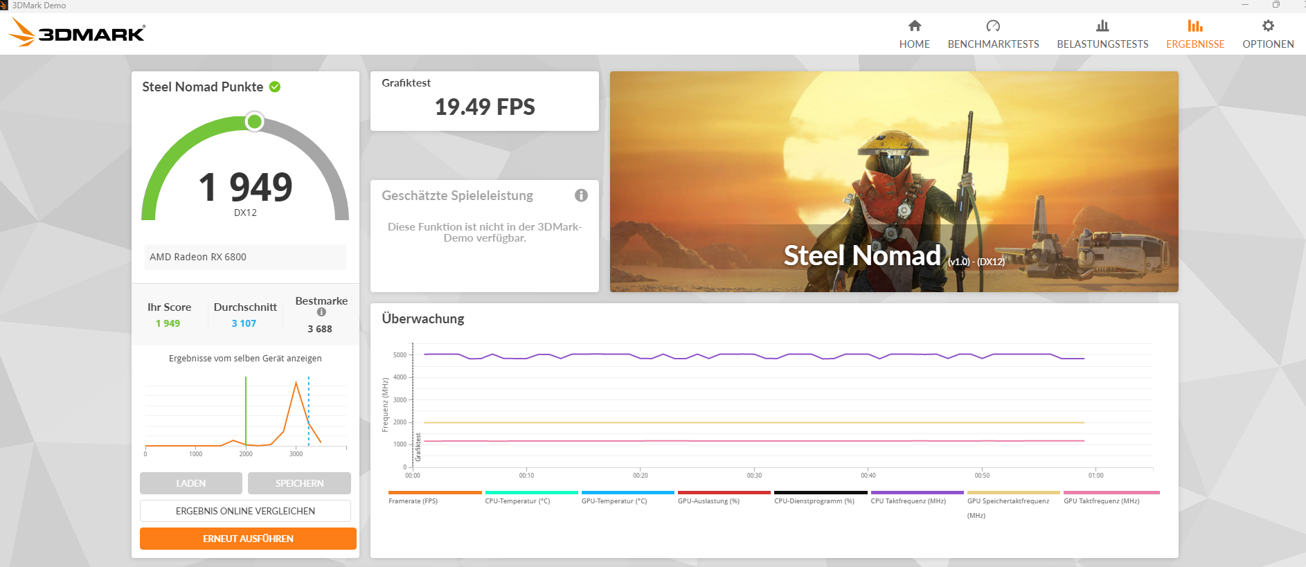

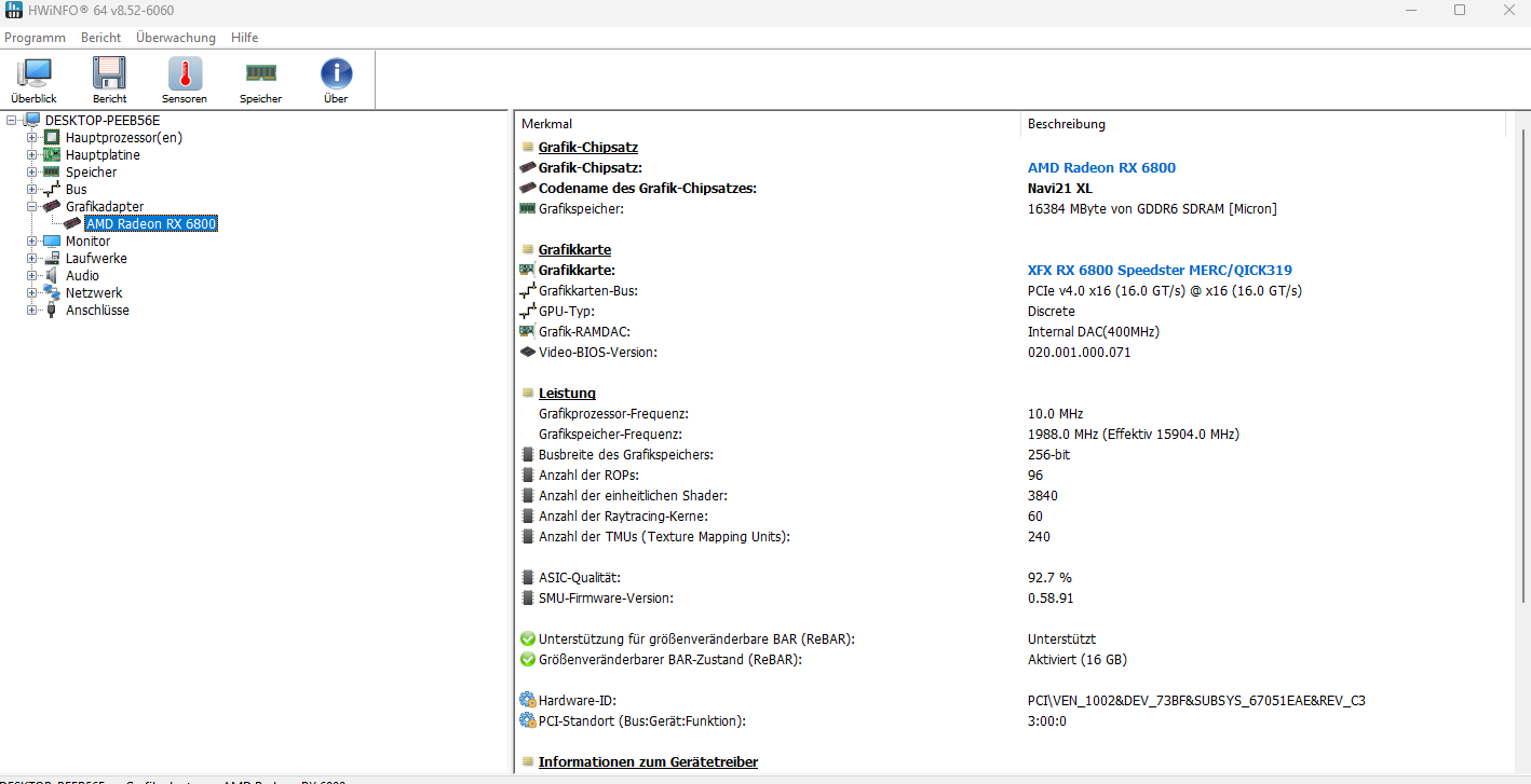

ich bin absolut am Verzweifeln und kenne mich mit PCs leider nichts so gut aus. Ich hatte mir im Oktober 2024 einen PC zusammenbauen lassen. Es hat mich immer schon irritiert, dass mein neuer Computer in Teilen schlechter performte als mein alter Computer. Jedoch hatte ich jetzt die Schnauze voll, da ich ein Spiel, Enshrouded, welches auf meinem alten Computer ohne Probleme auf mittleren/ hohen Einstellungen lief, auf meinem neuen Computer nicht mal konstant die 60fps halten kann, und habe im AMD Adrenalin folgende Werte gefunden:
  • GPU-Auslastung: Steht fast immer auf 100% (oder 99%)
  • GPU-Takt: Befindet sich ca. zwischen 1150-1180 MHz
  • Stromverbrauch: Liegt nur bei ca. 90-100 Watt
  • Temperatur: Zwischen 39-43 Grad.
  • Grafikkarten-Speichertakt: Steht bei ca. 1990 MHz.

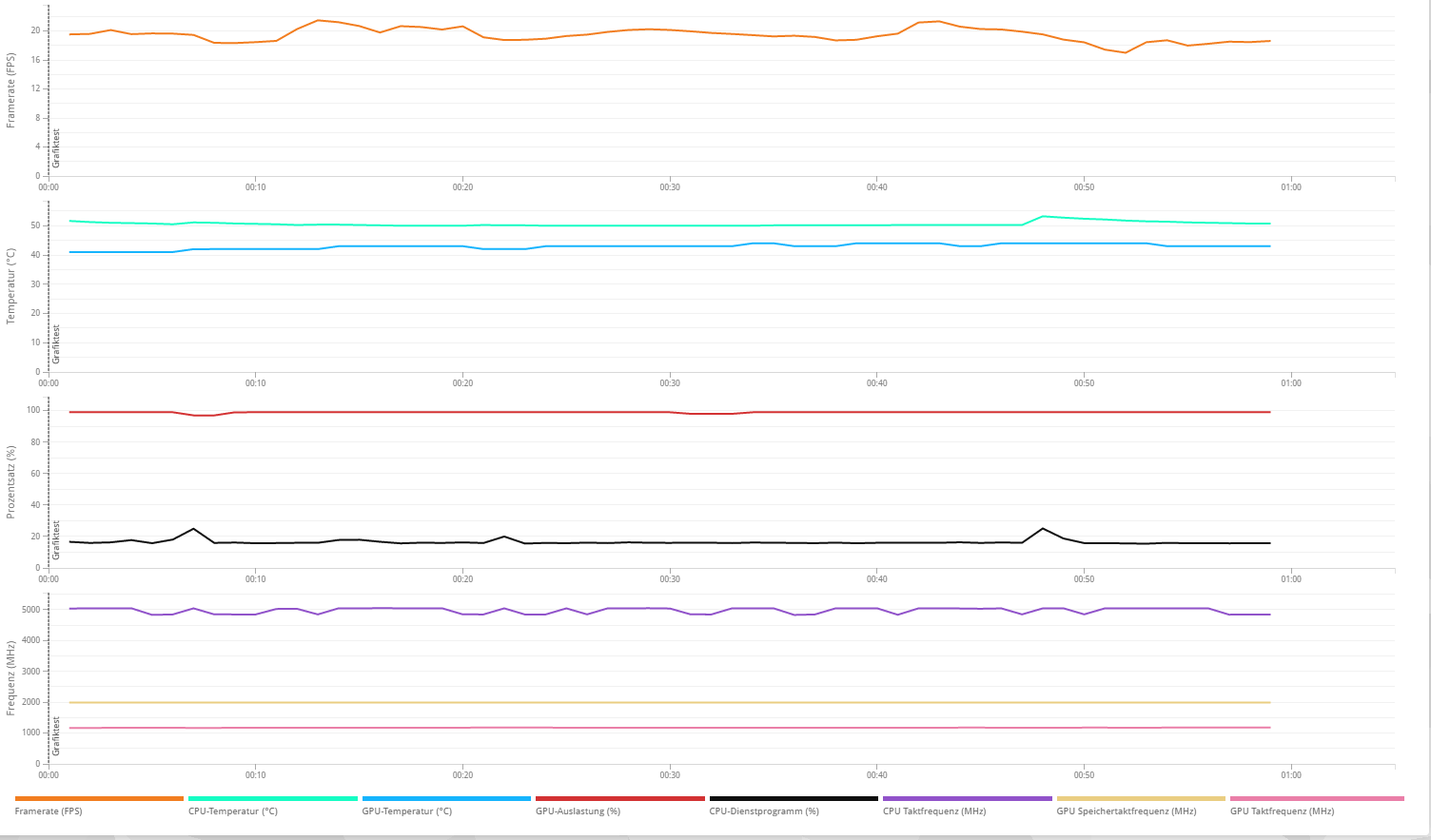

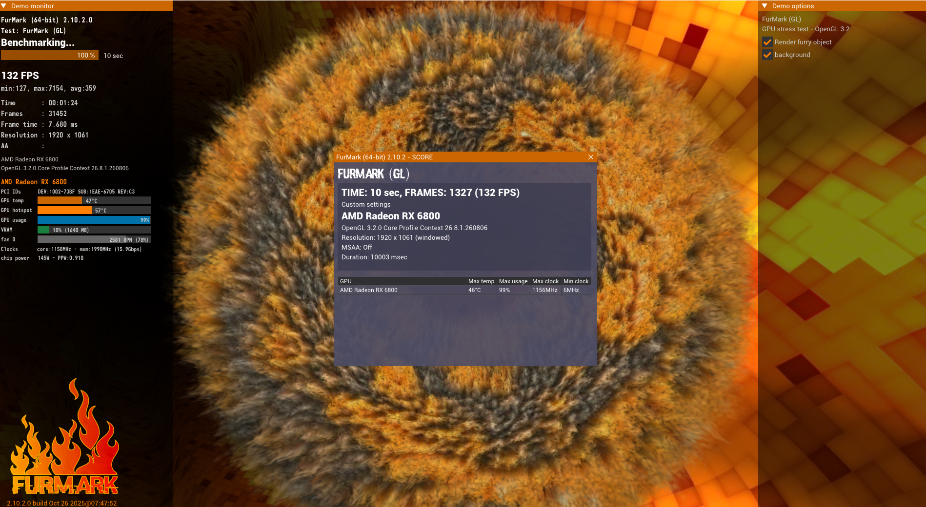

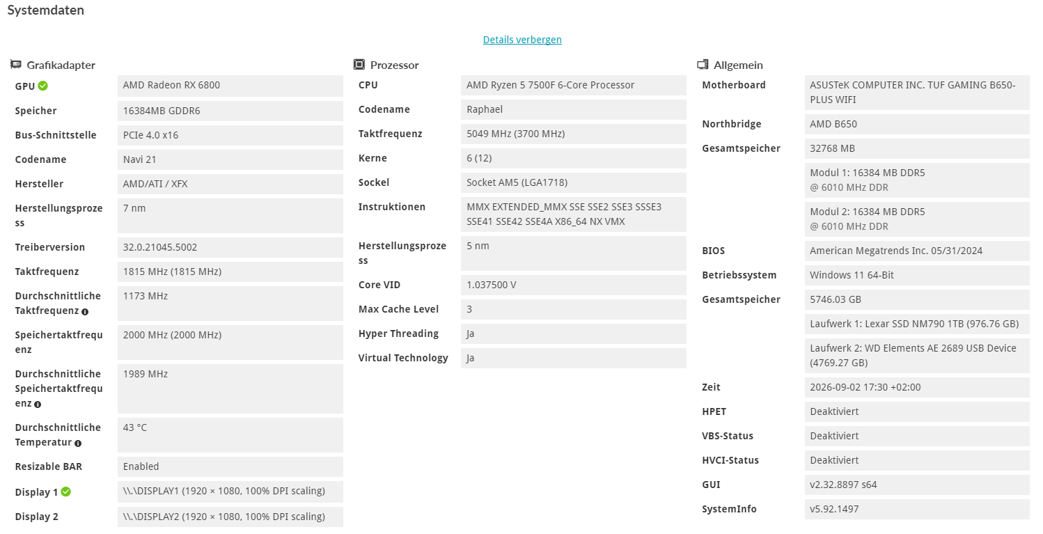

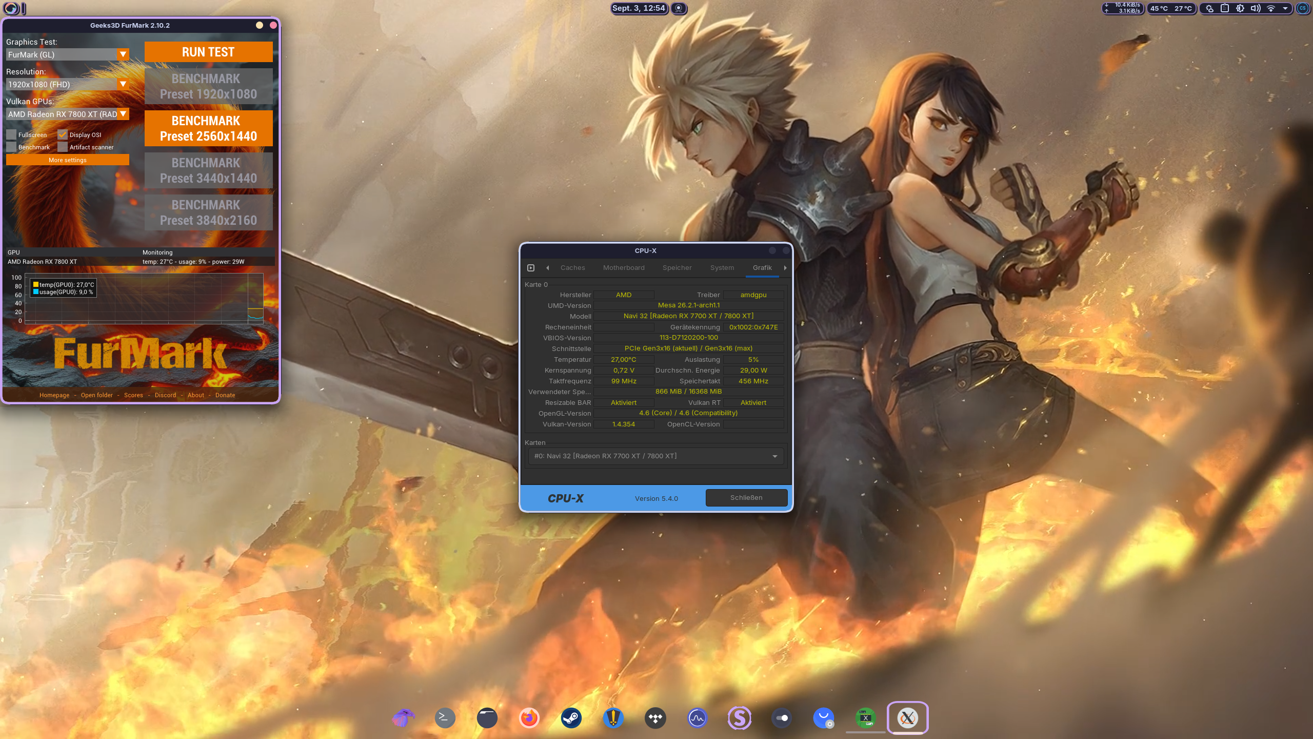

Ich habe einen Screenshot aus dem Adrenalin Programm hier hochgeladen, ebenfalls ein Screenshot von FurMark. Falls ich etwas vergessen habe hochzuladen/ zu sagen, dann lasst es mich bitte gerne wissen.
Meine Frage ist halt, ob das so gewollt ist oder ob ich seit fast 2 Jahren eine Grafikkarte mit nichtmal 50% ihrer eigentlichen Leistung benutze? Die KI sprach zwar von "Clock Lock" (Taktsperre) meiner Grafikkarte, aber habe ehrlich gesagt keine Ahnung. Es wäre sehr lieb wenn mich jemand aufklären/ bzw. bei meinem Problem helfen könnte.
Ich hatte mithilfe von KI probiert das Problem zu lösen, jedoch ohne Erfolg.

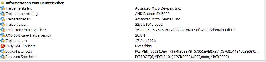

  • AMD Treiber aktualisieren

Da scheint was nicht zu stimmen. Mal das Afterburnerzeugs weghauen und mit DDU Treiber komplett runterputzen und dann neuinstallieren.
Versuche es mal mit DDU im abgesicherten Modus, vielleicht pfuschen Treiberreste hinein.
Sicher das nichts im Hintergrund läuft, was den Takt limitiert, ich würde alles im Hintergrund testweise deaktivieren, auch wenn du glaubst das dies nichts mit dem Problem zu tun hat - in TaksManager oder via Autoruns (<- ist von Microsoft).
Sind alle Stromanschlüsse für die Karte angeschlossen, hat jedes Kabel ein eigenes Kabel zum Netzteil oder ist das mit einem Y-Kabel angeschlossen?
Teste mal mit nur einem angeschlossenen Bildschirm.
Wird ein Riser-Kabel genutzt?
@DERHansWurst Davon kommt bestimmt nicht das die GPU nicht hochtaktet.
AMD Chill oder sowas aktiviert?
Ansonsten ja, Treiber mit DDU entfernen und danach neuinstallieren.
In GPU-Z oder HWInfo sollte man eigentlich auch sehen können aus welchem Grund die Karte nicht weiter hochtaktet.
Das Verhalten gibts eigentlich nur wenn im Treiber was verstellt ist oder wenn was mit der Spannungsversorgung der GPU nicht passt, typischerweise wenn VRMs abgeraucht sind kann sich das so äußern.
Welche RX 6800 ist es denn genau? Gibt es mehrere Onboard Bios per DIP Switch?
Aber nur 1000 MHz ist ja nicht einmal Thermalthrotteling, das ist als wäre die aus Sicherheitsgründen gedrosselt. Kann es sein das die Lüfter nicht eingesteckt oder blockiert sind?
Stromstecker sind ebenfalls ein sehr guter guess, vielleicht auch nur einer der nicht gesteckt wurde? Keine Ahnung wieviele die hat.
Ich würde auch den Treiber mit DDU im abgesicherten Modus deinstallieren und dann neu aufspielen. Und das Energieprofil zurück auf Ausbalanciert. Bei Höchstleistung ist die CPU durchgehend am Anschlag, das ist vollkommen unsinnig.

Deine GPU scheint auf 100% zu sein, weil sie nicht mal hochtaktet. Dein GPU-Takt ist quasi in Stein gemeisselt.

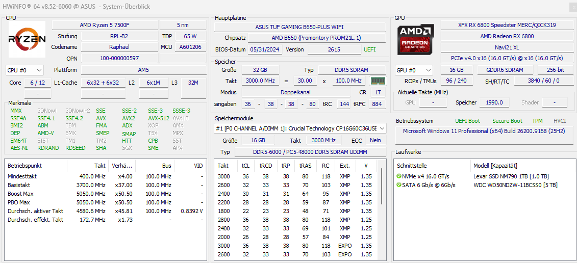

Auffällig ist z.B. auch Dein uraltes UEFI ("BIOS") von 2024. Als der Chipsatz noch fast nagelneu war und vor Kinderkrankheiten noch so strotzte. Keine Ahnung, ob da bei den zahlreichen Bugfixes und Sicherheitspatches oder SecureBoot-Zertifikaten der letzten Jahre was für Dich dabei war [...]

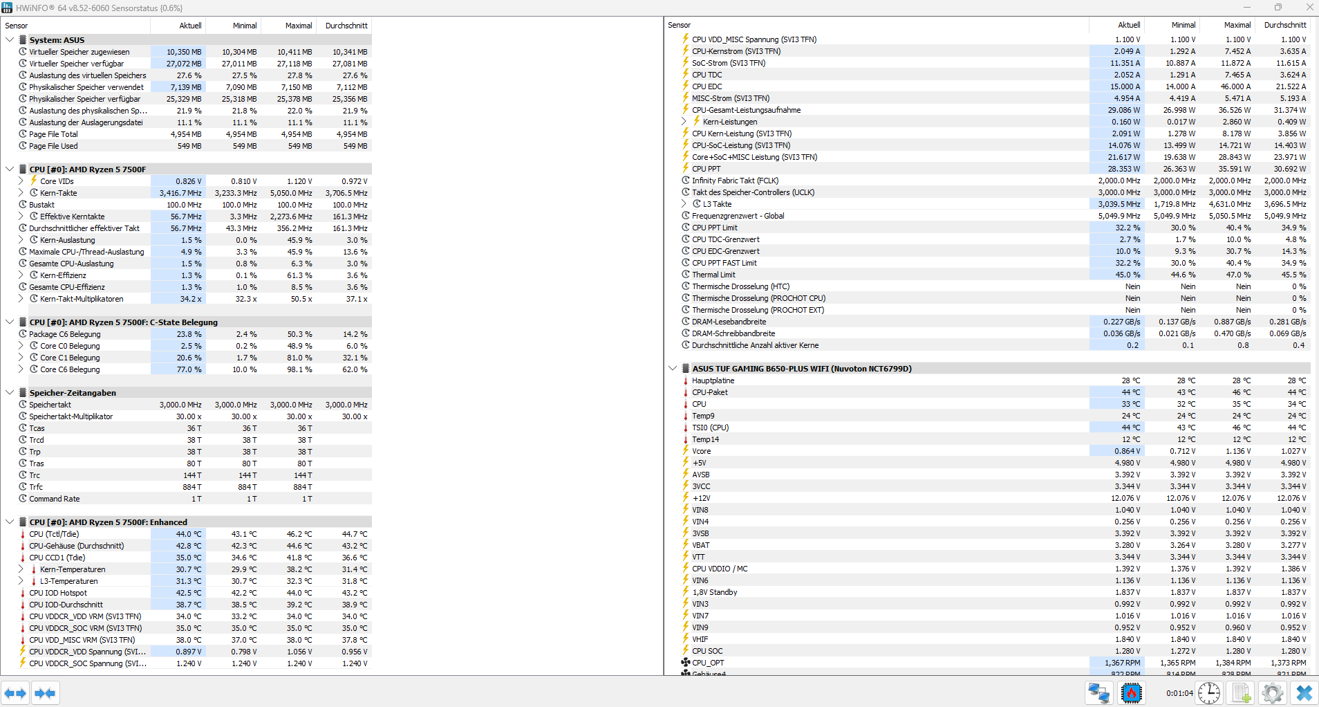

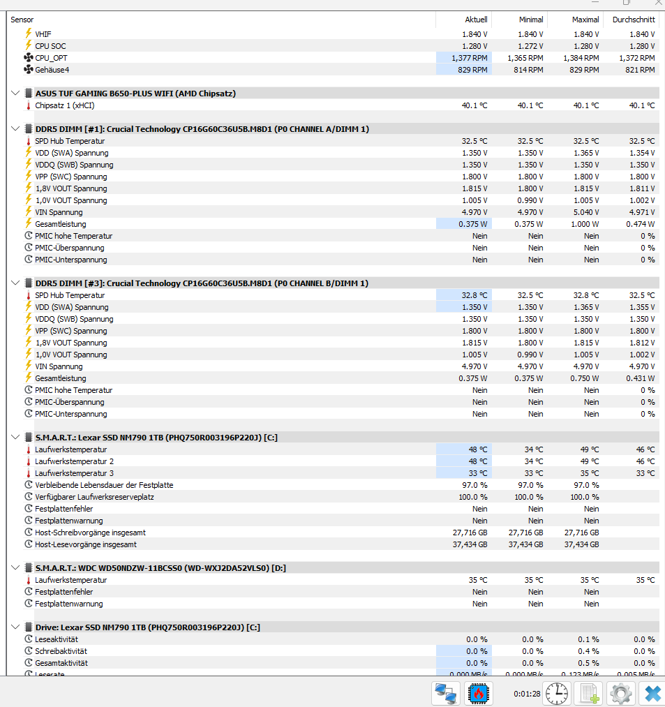

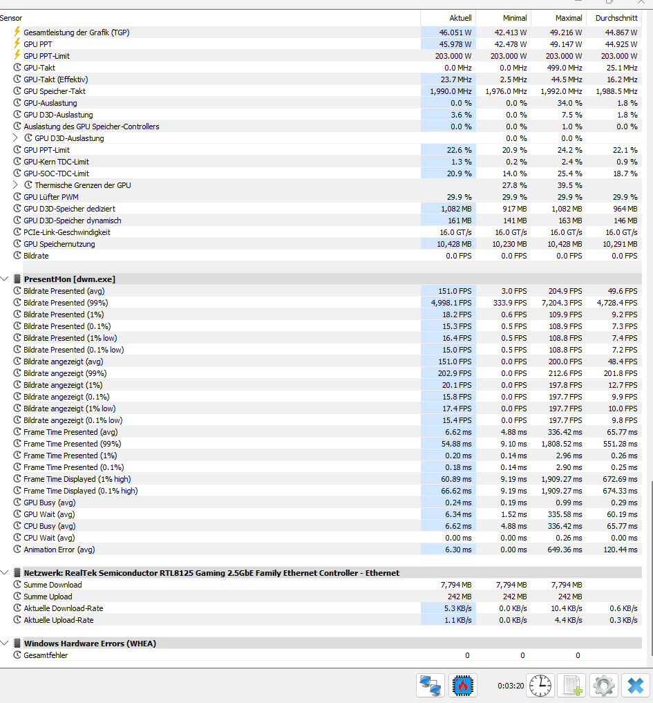

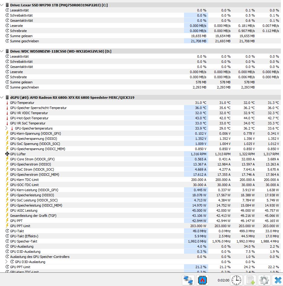

Ich habe mir HWInfo heruntergeladen, ich hab da kein Plan aber hier ist alles was Sensoren betrifft, hoffentlich weiß jemand damit was anzufangen.
Uff, eine uralte BIOS-Version, aktualisieren.
Vermutlich ist der Chipsatztreiber ähnlich alt, ebenfalls aktualisieren.
Nicht nur Grafikkartentreiber haben Fehler, sondern auch das BIOS und der Chipsatztreiber, was Auswirkungen auf die Karte haben kann.

Bei Deinen Screenshots ist nicht viel Neues bei rumgekommen. Sieht alles relativ ok aus. Zumindest nichts, was Deine Grafikkarte am boosten hindern würde.
TRC vom RAM ist, wie häufig, zu lahm eingestellt: (Im Expo/XMP steht bei Dir für 3000 Mhz: TRC 118. Automatisch eingestellt wurden 144. Kein Drama, kannste ändern oder einfach lassen. Das ist nicht das Problem.

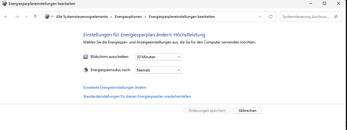

-Energiesparplan zurücksetzen auf Std-Werte, mein Favorit. Sehr heisser Kandidat.
Höchstleistung oder Ausgeglichen. "Ausgeglichen" ist häufig die vernünftigere Wahl bezogen auf das CPU-Verhalten. Und dann halt anklicken: "Standardeinstellungen für diesen Energiesparplan wiederherstellen."
Ist wirklich so einfach.

-Treiber bereinigen mit AMD Cleanup Utility oder DDU (und Treiber neu installieren, Chipsatztreiber auch)

Fang einfach mal mit dem Rücksetzen des Energiesparplans an.. sind nur paar Klicks.. kriegste hin.
s. Screenshot, wo das machbar ist. Und dann guckste einfach nochmal..

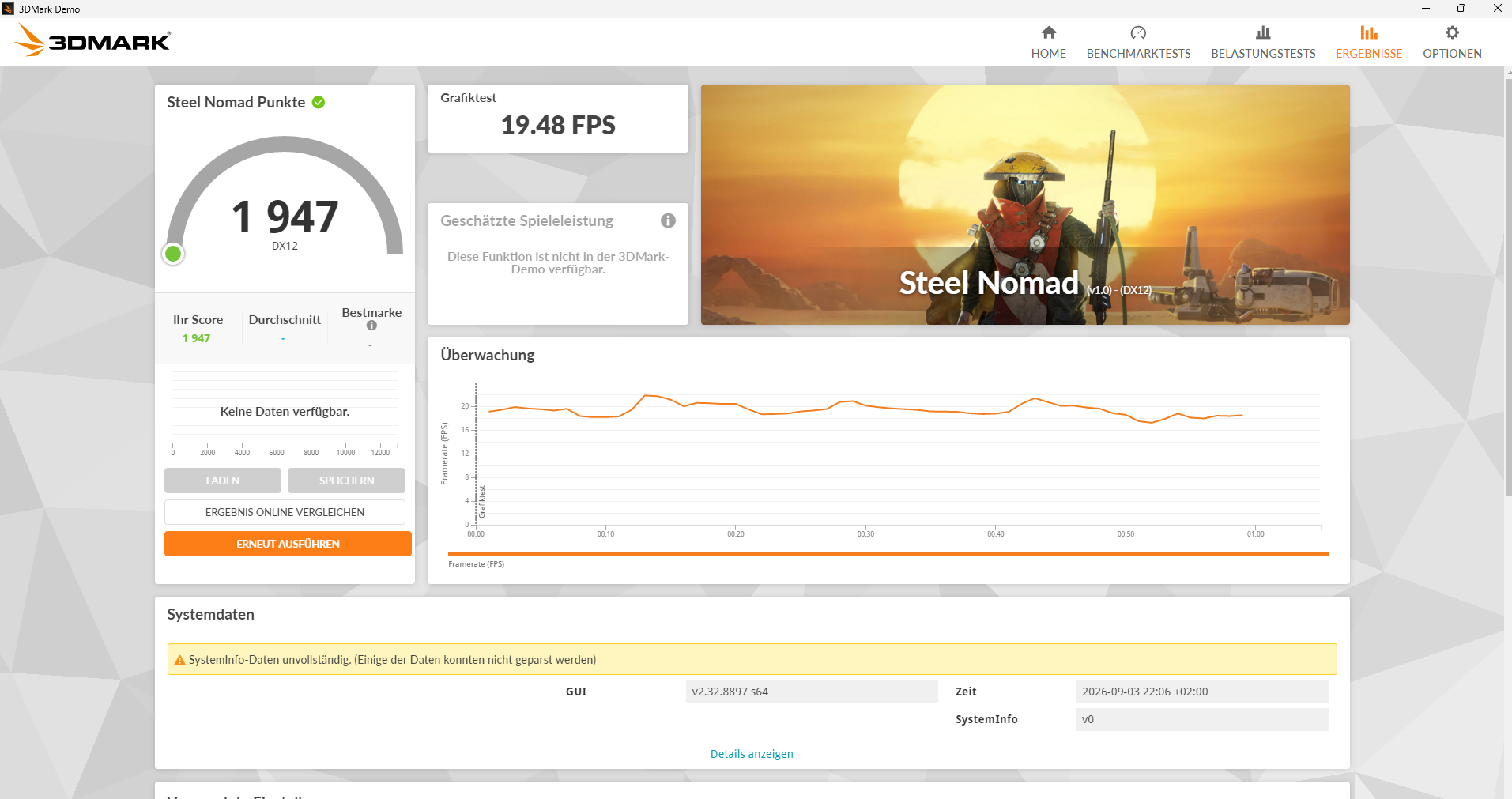

Hallo Leute,
Ich habe den MSI Afterburner deinstalliert, Energieplan zurückgesetzt, den Treiber mit DDU gelöscht und aktuellen Treiber installiert und das BIOS aktualisiert, alles leider ohne Erfolg...
Was kann ich sonst noch machen, jemand eine Idee??

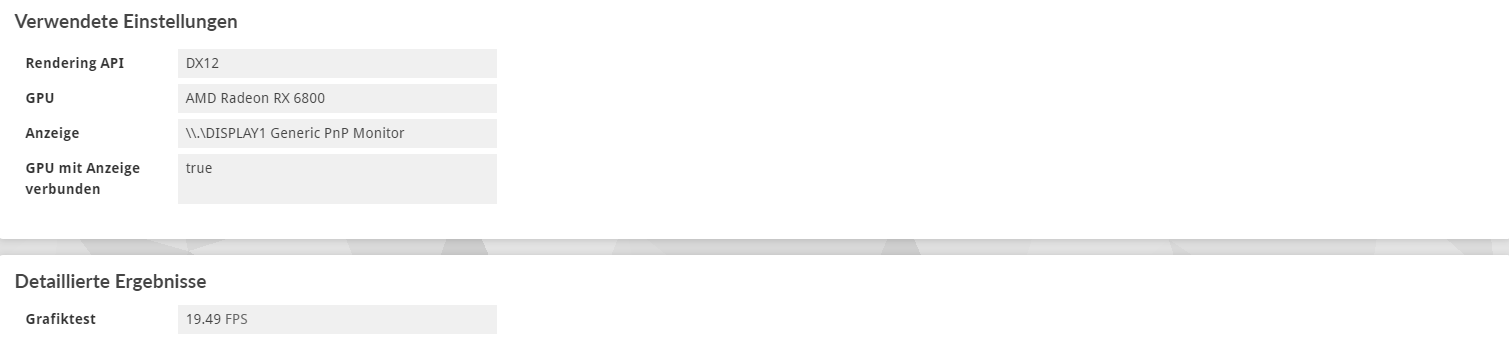

Edit: Als ich 3dMark wieder laufen lies war es so ziemlich das gleiche Ergebnis. Nur mit dem Unterschied, dass meine Systeminfo-Daten unvollständig waren.

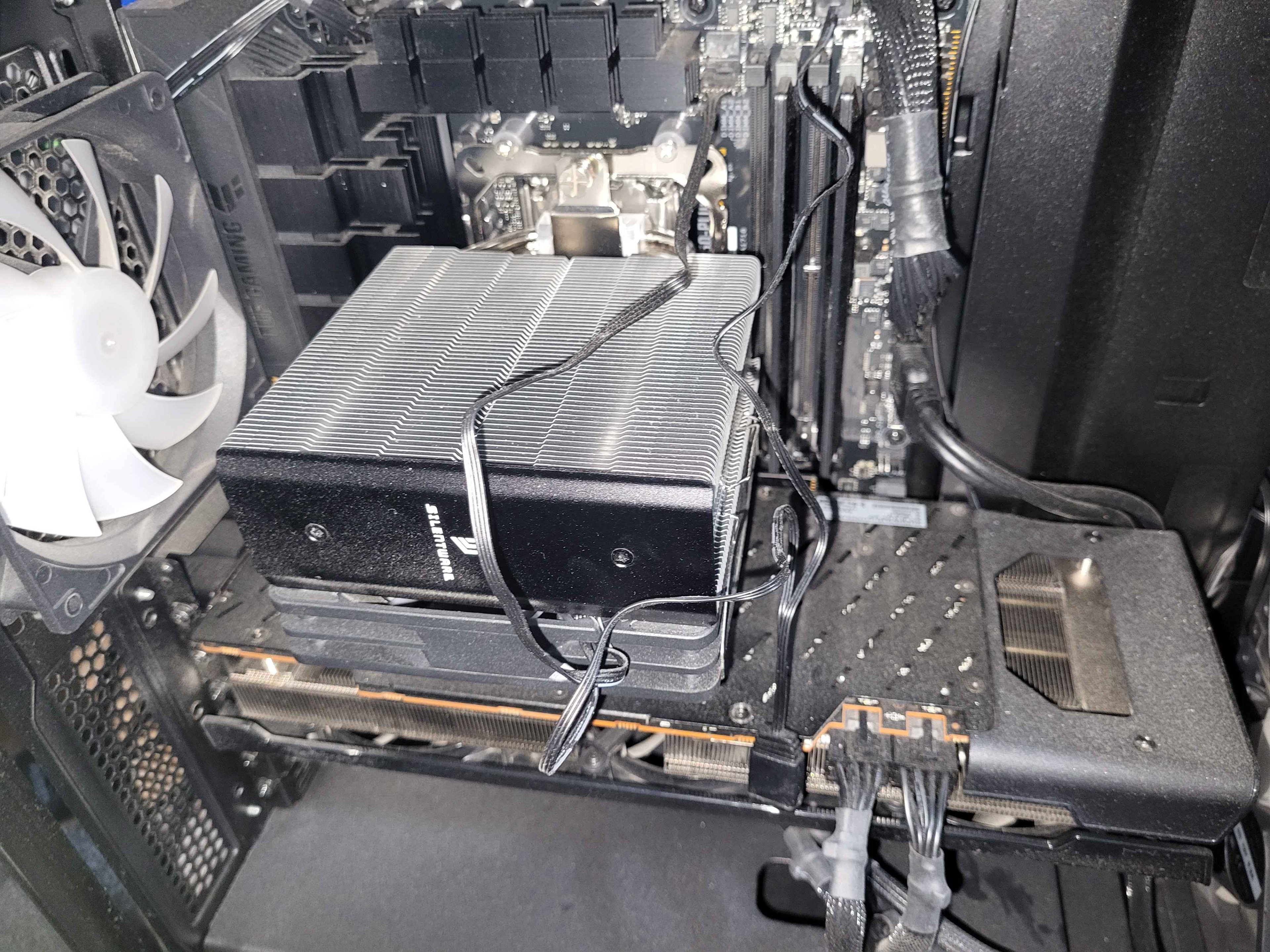

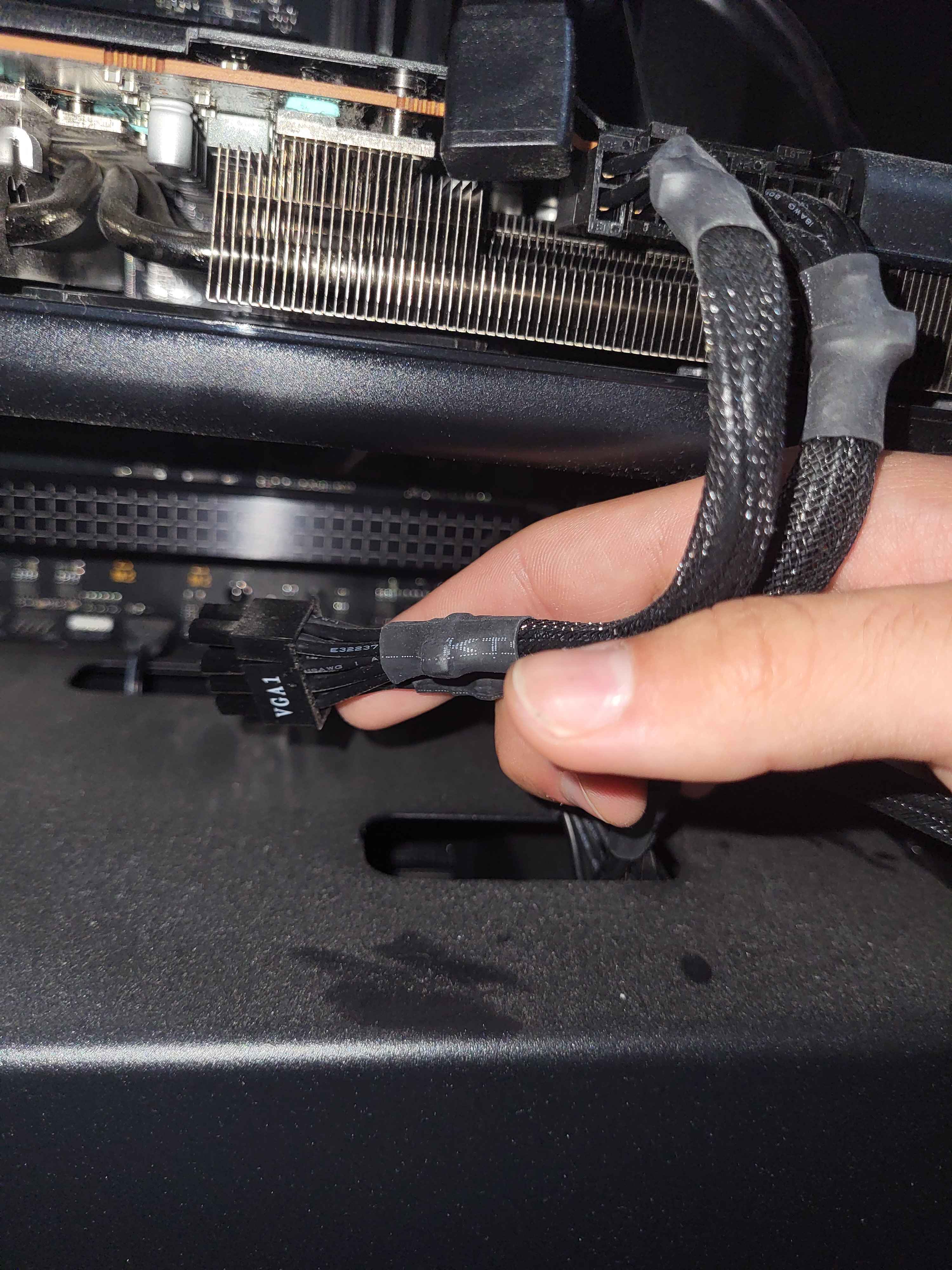

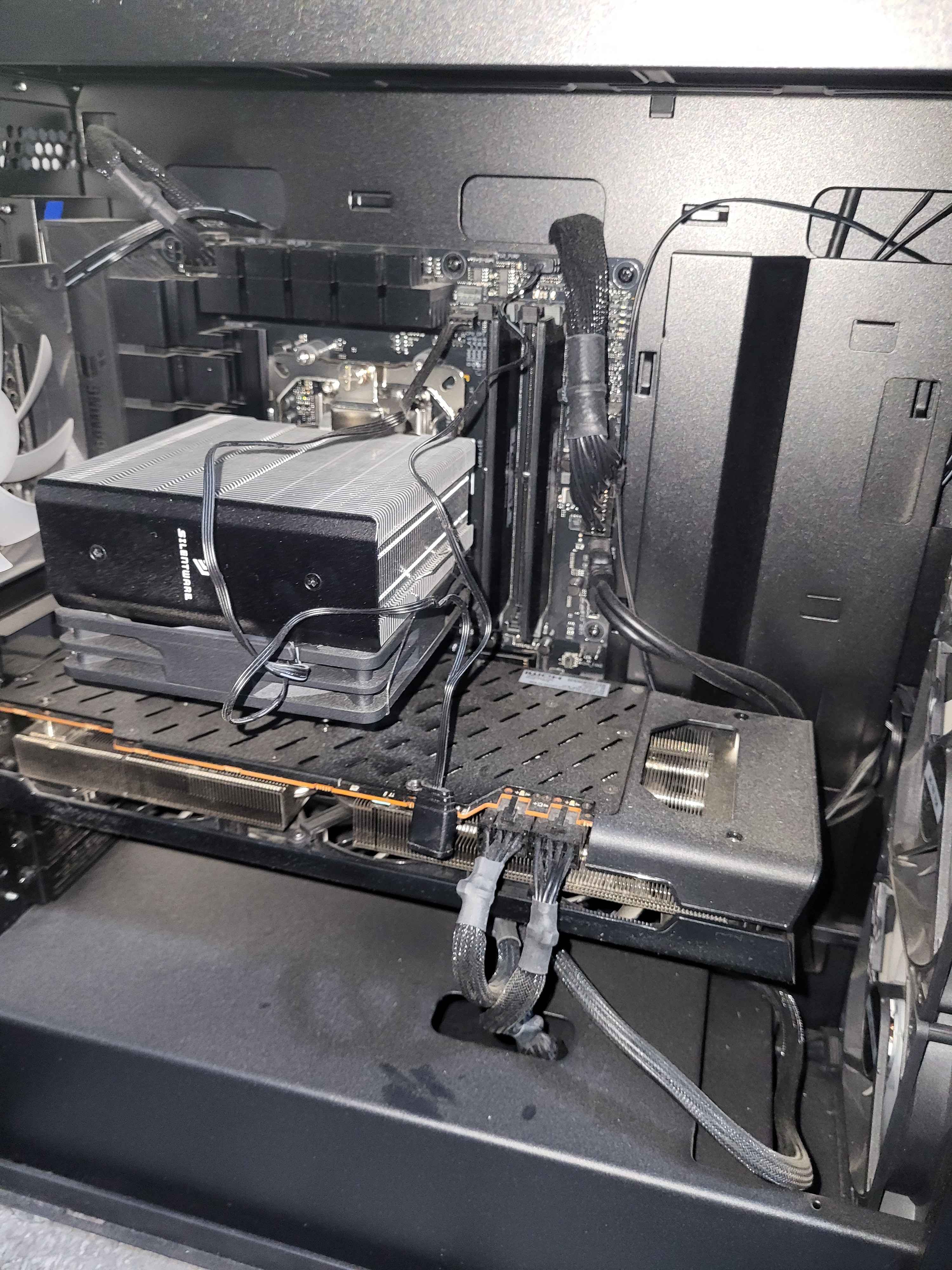

Außerdem habe ich mal den Computer aufgemacht. Dort war ein freies Kabel und eins mit einem Deckel oder so, weiß aber nicht wo das hin soll.
Das Kabel ist sowas von egal ist nur RGB bzw. ARGB.
Wer hat denn deinen CPU Kühler da drauf geschustert?!!!
Alter Schwede ich kann das alles nicht mehr......
Logisch gesehen wo bekommt deine CPU frische Luft her??!
Du musst den CPU Kühler erstmal richtig verbauen also 90 Grad drehen gegen den Uhrzeigersinn damit der Lüfter kühle Luft von der Front ansaugen kann.
Also dein Bekannter hat von PC zusammenbau 0 Ahnung.
