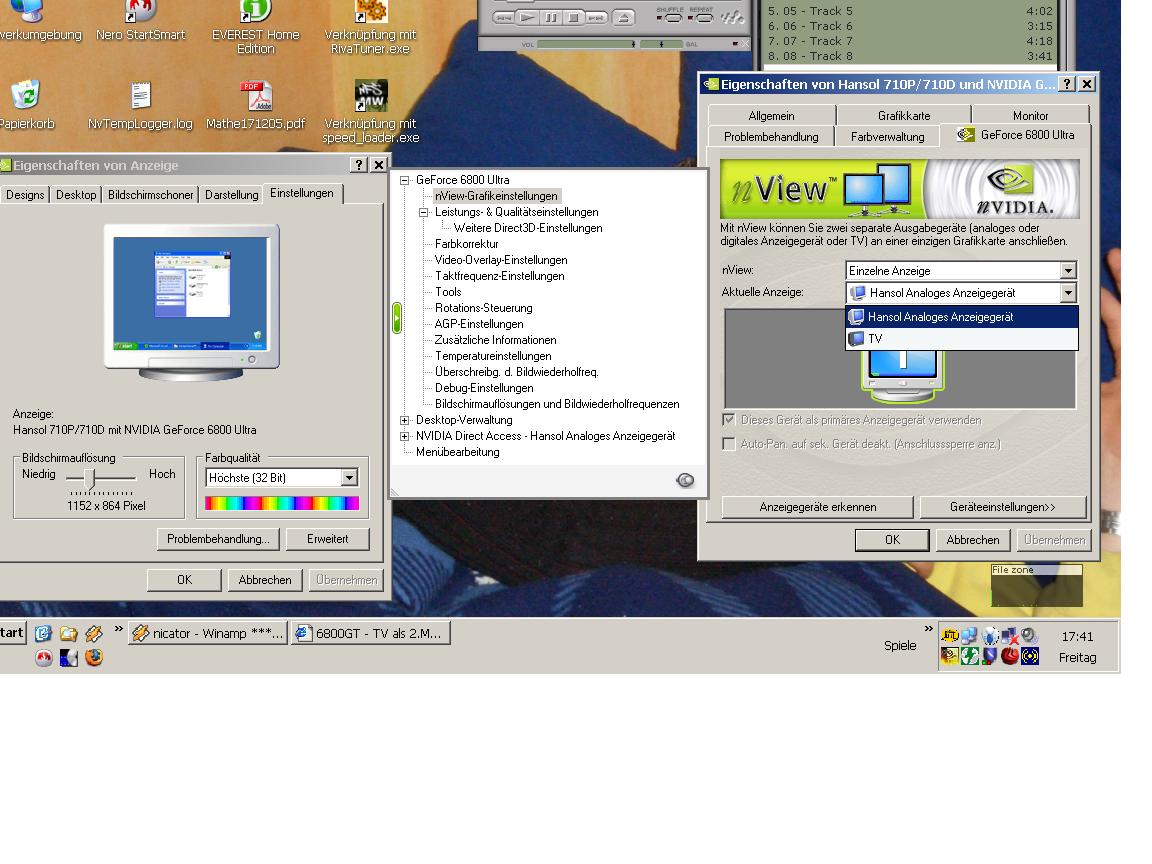

Da bin ich wieder, hab nen sceenshot für euch mit:
grakaproblem-jpg.41364
dazu kommt ebenfalls das Problem von Stratovarius: alles s/w auf dem TV.
Was is denn das bloß für ne ...eisse?
Ich hab den TV auch vorm Start angeschlossen, sonst sieht er ihn nicht.
Die Art des Anschlusses haut auch hin, ging ja bei meiner 9800er.

AW: 6800GT - TV als 2.Monitor geht nicht
Bei den ganzen Untermenüs auf deinem Screenshot nehme ich an, dass das massiv an der Registry "getweakt" wurde. Das kann auch zu solchen Problemen führen. Ich würde die Registry mal säubern und den Treiber sauber neu installieren (also nur mit seinen Standard Registry-Werten).
Nein nein, ist alles von coolbits 2.0, ohne (vorher) war genau dasselbe Problem.
ich dachte ja das hilft, aber ohne erfolg.
ok, wenn es schon vor den Coolbits 2.0 nicht ging, dann sollte es daran nicht liegen. Hast du mal verschiedene Treiber probiert?
/edit: ach ja, unter dem oberen Menü in dem "einzelne Anzeige" steht, kannst du da nichts auswählen?
/edit2: hab mal ein Bild angehängt
Klar, die hier: 81.94, 81.85, 81.89,82.10, und jetzt 83.10 (sind nicht alle)
Und das untermenü von dir hätte cih auch gerne bei mir, wie gesagt da steht nur single display.
Wartet mal kurz, ich hau (wieder) mal alles runter was mit Nvidia zu tun hat und installiere den mitgelieferten Treiber.
